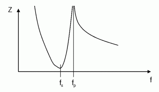

Das elektrische Ersatzschaltbild eines Quarzfilters besteht aus L,C,R
parallel zu C0 . Hierraus ergibt sich eine Serienresonanz und eine
Parallelresonanz. Bei der Serienresonanz geht der Widerstand gegen Null
und bei der Parallelresonanz gegen unendlich ( siehe Bild).
Mein Verständnis ist jetzt, dass bei der Serienresonanzfrequenz der
Widerstand entsprechend gering ist und das Signal das Filter passieren
kann.... Bei der Parallelresonanzfrequenz hingegen ist der Widerstand
sehr hoch und somit auch die Dämpfung.
Jetzt habe ich aber gelesen, dass Quarz sowohl in Serien- als auch
Parallelresonanz betrieben werden kann.
Aber eigentlich dürften bei der Parallelresonanz doch keine
Signalanteile durchkommen aufgrund der hohen Dämpfung??
Wo ist dort mein Denkfehler?
Vielen Dank!
> Serien- als auch Parallelresonanz betrieben werden
> kann.
Ja.
Nun, es ergibt sich praktisch immer ein Spannungsteiler.
Wenn der Quarz den oberen Teilwiderstand bildet, dann ist das
Dämpfungsminimum bei der Serienresonanz. Wenn der Quarz den
unteren Teilwiderstand bildet, ist das Dämpfungsminimum bei
der Parallelresonanz.
Ist z.B. bei Parallelschwingkreisen genauso.

Das verstehe ich nicht zu 100 %.....
Wenn der Widerstand hoch ist, dann ist doch auch die Dämpfung hoch und
somit ergibt sich ein Sperrbereich und das angelegte Signal kommt
aufgrund der hohen Dämpfung nicht an den Ausgang

Wenn der Quarz mit einer Oszillatorschaltung zusammen arbeitet, gibt es
verschiedene Wege, den Quarz zu benutzen. Zweie davon sind:
-Der Quarz liegt irgendwie im Rückkopplungsweg der Schaltung und lässt
bei dem Minimum seiner Impedanz (Serienresonanz) das Signal optimal
durch.
Die Schaltung wird dann auf der Serienresonanz des Quarzes schwingen.
Kommt vor, wenn man von den vielen Serienresonanzen des Quarzes eine
bestimmte Resonanz auswählen will. z.B. bei einem 9MHz-Quarz will man
erreichen, dass das Ganze auf 27MHz schwingt. Meistens ist die Schaltung
daran erkennbar, dass ein konkreter LC-Kreis enthalten ist.
-Der Quarz hat aber auch im Frequenzgang einen Bereich, wo er sich wie
eine Induktivität verhält. Mikrokontroller haben z.B. einen Schwingkreis
aus C1, C2 (je22pF) und Quarz, bei dem der Quarz das L der Schaltung
ersetzt. An dem wird der im Kontroller enthaltene Oszillator
angeschlossen. Schwingen tut das ganze natürlich nicht auf der
Serienresonanz sondern auf einer Parallelresonanz, die abhängig von der
Lastkapazität von der Serienresonanz abweicht.
Da muss man den Rest der Schaltung noch berücksichtigen. Es kann sein,
dass gerade bei der Parallelresonanz des Quarzes ein Minimum des
Durchlasswiderstandes der Schaltung entstehen kann. (wenn z.B. bei einer
Brückenschaltung (durch Z-quarz gegen Unendlich) die Brücke völlig
unsymmetrisch ist).
> parallel zu C0
Nein, das ist  das Ersatzschaltbild eines Quarzes bei EINER seiner
Resonanzen.
Weder das ganze Ersatzschaltbild des Quarzes noch das eines Filters.
Da muss man den Rest derFilterschaltung noch berücksichtigen. Es kann
sein, dass gerade bei der Parallelresonanz des Quarzes ein Minimum des
unsymmetrisch ist).

Bei Serienresonanz fließt der höchste Strom durch den Quarz, und bei
Parallelresonanz ergibt sich die höchste Spannung am Quarz. Beides kann
man für den Bau eines Oszillators oder Filters nutzen.
