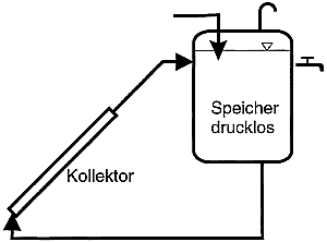

Gast #3627894
Geht auch ohne Pumpe und ohne Termostat. Einfach den Speicher über den
Kollektor montieren.
http://www.ikz.de/1996-2005/1998/02/bilder/053005.gif
http://www.mss-germany.de/tl_files/mola%20img/Kollektoranlage2.jpg
Speicher oben offen lassen, Zulauf wie bei einer Klospülung. Kann man
einfach so in der Sonne stehen lassen - wird es zu heiß, verdampft nur
etwas Wasser im offenen Speicher.

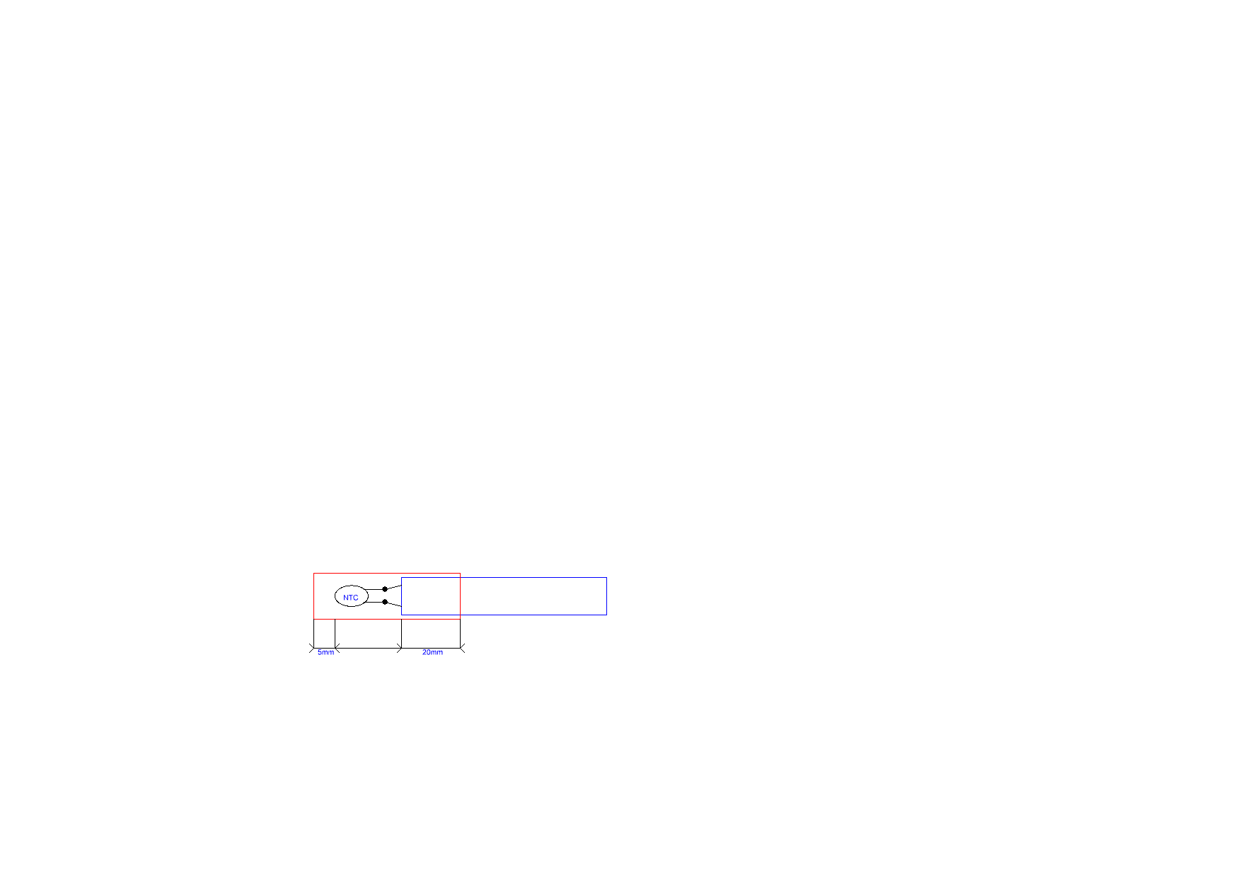

Gast #3628678
Paul Emmerich schrieb:
> Gibt es da was fertiges oder ein NTC mit 1m Kabel und mit Exoxidharz
> abgedichtet ;-)  !!!
kannst billig selber bauen.
was brauchst?!?
- ntc in perlenform
- dünne geschirmte leitung (audioleitung/cinchkabel)
- 5min epoxidharz
- schrumpfschlauch mit kleber
 ntc anlöten dann die lötstelle und den ntc mit reichlich epoxidharz
bedecken und das ganze sofort einschrumpfen.
20mm des leitungsmantels mit einschrumpfen.
