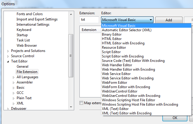

F. Fo schrieb: > Aiuto Java, C++ & ASM (AdFree) > > Beim ersten Suchen nach "ASM Code" sofort gefunden. Koste 80 Cent. Das Programm kann alles mögliche (für mich überflüssige), nur nicht simpel meine NAS Projekt-ASMs anzeigen ;-) Muss mal kurz die Diskussion stören... Im normalen VS (sollte daher auch im Atmel Studio funktionieren): Tools -> Options -> Text Editor -> File Extensions und das passende Mapping einstellen
#3628557
Arc Net schrieb: > Tools -> Options -> Text Editor -> File Extensions Ein ganz heißer Kandidat... Aber, egal was man da einstellt, der Text bleibt unbeeindruckt einfarbig ;-( .txt oder txt eingegeben? Zumindest hier (VS 2012 und VS2013) funktionierts bspw. wenn txt C# oder C/C++ zugeordnet werden
#3628986
Arc Net schrieb: > .txt oder txt eingegeben? Zumindest hier (VS 2012 und VS2013) > funktionierts bspw. wenn txt C# oder C/C++ zugeordnet werden Ja, aber für .txt funktionierts leider nicht. Alle Möglichkeiten siehe Bild. Ohne . Ansonsten könnte http://social.msdn.microsoft.com/Forums/vstudio/en-US/6eb17941-5a62-4628-9987-f745e984da82/associate-another-file-extension-with-visual-studio?forum=vsx oder http://msdn.microsoft.com/en-us/library/vstudio/hy2sthf1%28v=vs.100%29.aspx funktionieren
#3630469
Arc Net schrieb: > Tools -> Options -> Text Editor -> File Extensions ... ist tatsächlich der vorgesehene Platz, um File-Extensions einer "Editing Experience" zuzuordnen. Leider bietet AS6.2beta aktuell keine Option, um beliebigen Dateiendungen die "AVR-Assembler Experience" zu verpassen. Daß .asm, aber auch .inc Dateien passend dargestellt werden scheint irgendwie anders "hartverdrahtet" zu sein. Ich werde als provisorische Lösung nun erstmal weiter letztere verwenden und zum mobilen Lesen skriptgesteuert Kopien davon mit .txt Endung in einem separaten Ordner bereitstellen.
