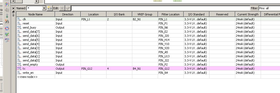

Ich habe hier das TX-Programm mit clk=50000000 und Baud=9600.
Verdrahtet habe ich TX und CLK beim DE1. Mehr steht mir an der seriellen
Schnittstelle nicht zur Verfügung. Die anderen PINS die vom Programm
aufgelistet sind hängen in der Luft. Was mache ich damit?
Wann geht das Senden bitte bei dem Programm eigentlich los. Was ist der
Auslöser?

(Firma: www.dossmatik.de) #3629124
>     send_data : in  std_logic_vector(7 downto 0);
hier werden die Daten angelegt, die gesendet werden sollen. Das ist ein
Byte (7 downto 0);
>     write_en  : in  std_logic;
wenn hier ein '1' anliegt wird das Datenbyte bei der CLOCK Flanke
übernommen.
Das ist eine typisches Paralleles Interface.
D
Das Byte geht erst in einem FIFO. Das ist ein Speichertyp, der es
schafft mehrer Bytes entgegen zu mehmen. Die asynchrone Datenübertragung
ist viel langsamer als das parallele Interface, sonst würde das Byte
Da machst du deine Steuerlogik ran  am besten ne Statemachine!
> Auslöser?
Das ist kein Programm! Das ist ein Schaltplan und ein Schaltplan geht
nicht los. Deine Statemachine steuert das Ding. Und deine Statemachine
ist auch nur nen Schaltplan ...
