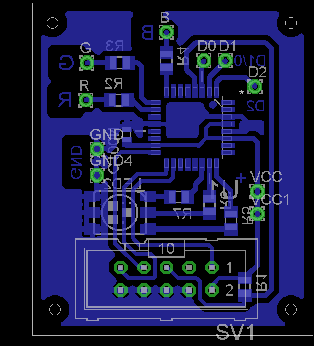

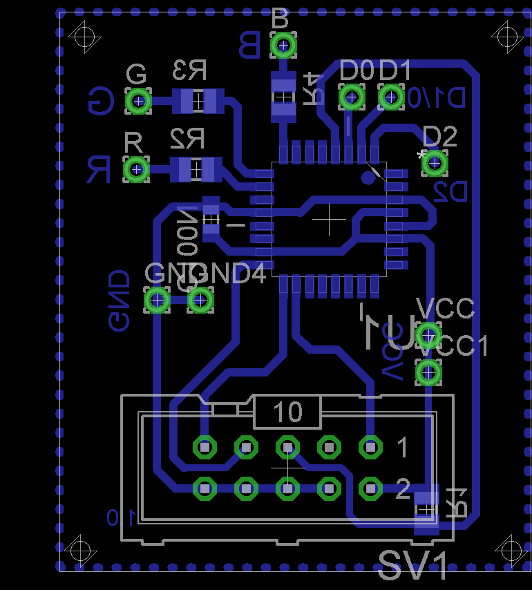

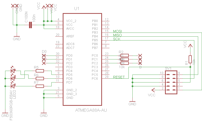

ich habe mir gestern für einen Atmega88 in SMD Bauform eine Testplatine
geätzt um den ISP in Verbindung mit diesem µC zu testen.
Zunächst wird dieser anscheinend auch erkannt, nach kurzer Zeit jedoch
-wie schon bei anderen Versuchen mit anderen Layouts- sehr heiß.
Ich habe ihn vllt. noch nicht gänzlich zerstört, aber irgendwo muss ich
wieder einen Fehler gemacht haben.
Die Lötstellen habe ich zuvor im Gegenlicht bei 15-facher Vergrößerung
überprüft.
Liegt der Fehler vllt. darin, dass ich in Eagle die SMD Bauteile einmal
spiegel (für einseitige Platine) und ich dadurch den µC falsch herum
auflöte ? Als Hilfe habe ich den Markierungspunkt auf das Board gesetzt.
Kann mir jemand helfen ?
LG Pete

Sorry, kann nur kurz antworten. Du verwendest aber keinen 28MLF und hast
VCC und GND (pin 3 und 4) vertauscht?

Ein Kondensator für drei Versorgungs-Pins ist etwas dünn, erstmal laufen
wird der aber schon.

Und warum spiegelst Du alle Bauteile?
SV1 auf die Unterseite zu packen hätte in dem Fall doch völlig gereicht.
Wenn Du das Design im TOP Layer anlegst wird das auch nicht die ganze
Zeit spiegel-verkehrt auf dem Bildschirm dargestellt.

Der arme Kerl hat keinerlei Abblock-Kondensatoren...

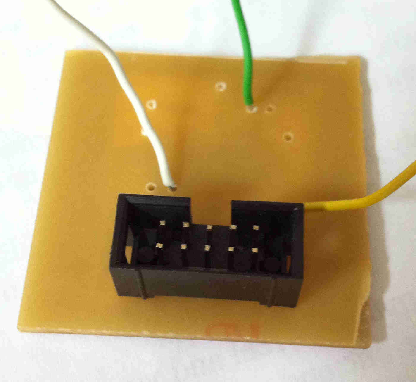

von Pete (Gast)
reiner1967 schrieb:
> Der Programmierstecker ist aber schon auf der Oberseite?
Also es wurde alles auf einer Seite gelötet. Der Wannenstecker selbst
befindet sich auf der anderen Seite. Siehe Anhang.
Gruß Pete

Also die Unbekannte hier scheint Dein Netzteil zu sein, wenn Du schon
sicher bist, dass auf der Platine keine Kurzschlüsse sind.
von Datasheet (Gast)
Alle Bauteile kommen per Definition auf den Top Layer. So kriegt man ja
einen Krampf. Es gibt natürlich auch Ausnahmen. In deinem Fall den ISP
Stecker, den kann man dann natürlich auf den Bottom Layer machen, um ihn
angelötet zu bekommen.
Ansonsten stimmt das Layout.
Durchklingeln!! Vor allem die Masse. Und nicht an den Pads, sondern auf
dem Controllerpin.
Mach mal ein Bild von der Unterseite!

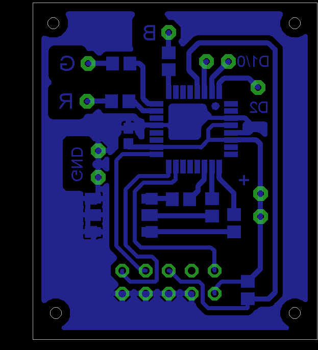

von Pete (Gast)
ich habe eben eine zweite Version des Boards erstellt.
Ich habe die Stromversorgung über ein Labornetzteil realisiert (ohne
ISP). Nach dem Einschalten erhöhte sich der Strom in etwa 5 Sekunden von
0 auf 40mA.
Das sieht für mich wieder einmal nach einem Fehler aus :((
Ich habe vorher alle Lötstellen mit der Lupe überprüft und konnte
außerdem zwischen VCC und GND keinen Durchgang messen.
Im Anhang finden sich Bilder der zweiten Version des Boards(+ RGB LED).
Ich bekomme das Ding einfach nicht zum Laufen. Kann mir jemand helfen
den Fehler zu finden ?
LG Pete

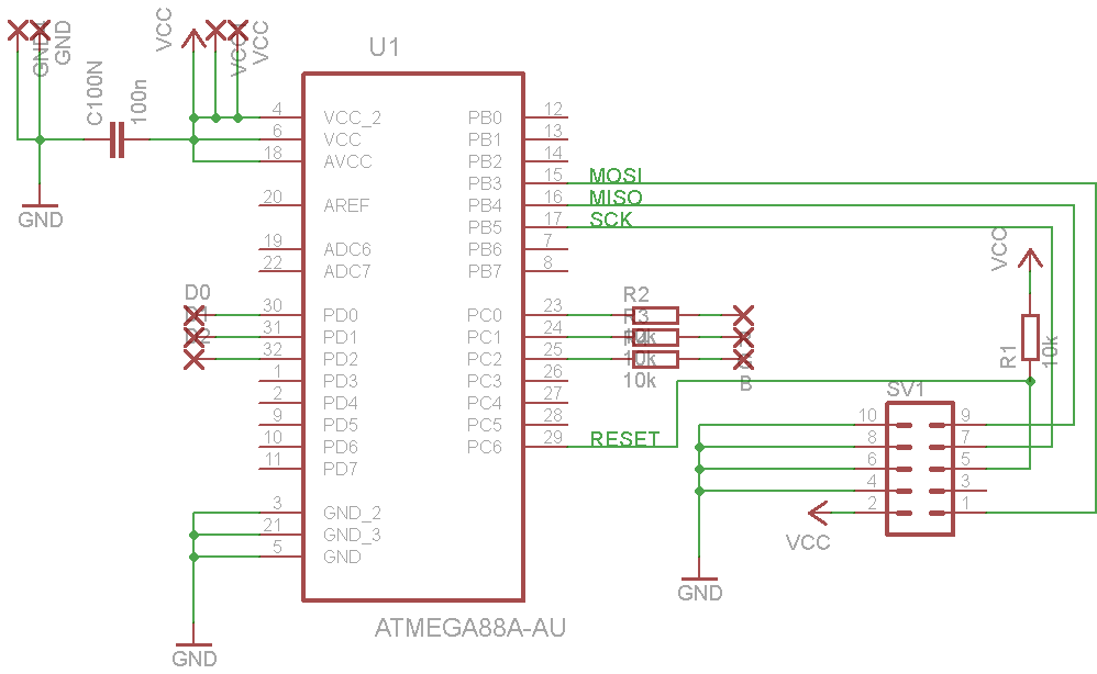

von spess53 (Gast)
Hi
Wo ist der Unterschied zu Ersten? An VCC, VCC_2 und AVCC gehört z.B.
jeweils ein 100nF nach Masse und nicht ein Kondensator für alle drei
Anschlüsse.
MfG Spess

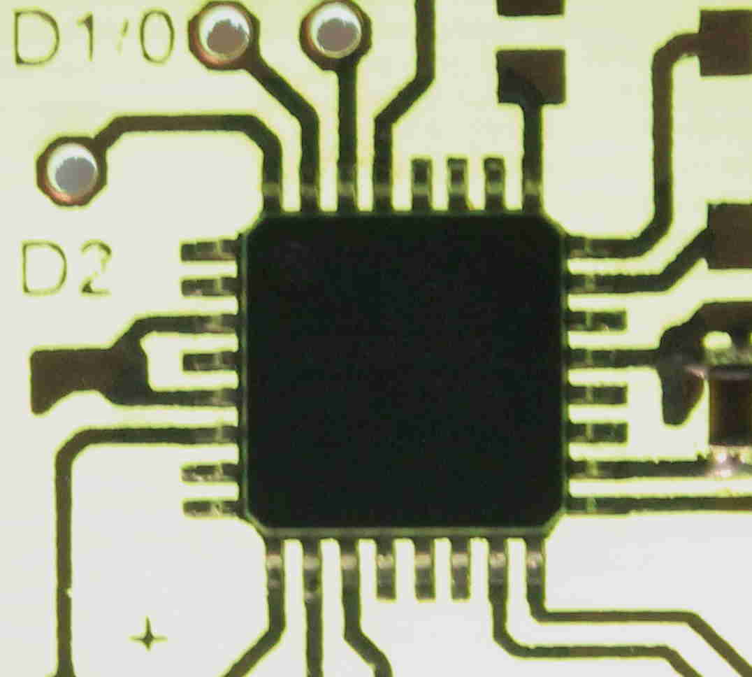

Ich habe einmal ein Bild des aufgelöteten Atmega88 hochgeladen. Ich kann
keine Lötbrücken erkennen.
PS: Ich habe mir gerade noch einmal das Datenblatt angeguckt: Wenn ich
das Pinout (Anhang) mit meinem Board vergleiche, scheint er tatsächlich
falsch gedreht zu sein :O
Wenn ich das richtig sehe, hängt bspw. VCC bei mir an PC6.
Seht ihr das genauso ??
LG Pete

Hast du die RGB-LED schon am Controller dran? Wenn ja, probiers mal
ohne.
Und wie gross sind die Widerstände R5-R7? Ich hab jetzt nämlich schnell
das Datenblatt der LED überflogen. Die vertragen ja einiges an Strom
(350mA). Soviel kann aber der ATmega88 nicht liefern.

von Pete (Gast)
nein die LED ist noch nicht dran und soll nur mit etwa 15mA pro Farbe
betrieben werden (es handelt sich nicht um eine F50360).
Was sagt ihr zum TQFP-Pinout und meinem Board ? Ich fürchte die
Markierung auf dem µC hätte von oben "durch" das Board gesehen werden
müssen !?
Vergleich:

von Rudolph (Gast)
Das Foto ist leider total grausam.
Aber wenn da oben links die Markierung ist, dann ist zumindest GND an 3,
5 und 21 richtig angeschlossen.
von Pete (Gast)
Ja stimmt, er scheint tatsächlich richtig herum aufgelötet worden zu
sein.

Kondensator schlecht und der verheizt die ganze Leistung?
von Berni (Gast)
Pete schrieb:
> Do
> PORTD.0 = 0
> Loop
So ist der PIN immer 0 !
Do
Portd.0=0
wait 1
Portd.0=1
wait 1
Loop
So wechselt der Pin nach je einer Sekunde.
B.
von Pete (Gast)
Sollte er in dem Fall auch, tat er nur leider nicht. D.0 war immer High.
Klaus I. schrieb:
> Pin4?
Pin 4 sollte mit VCC verbunden sein (siehe Board).
Noch weitere Ideen ?
Viele Grüße
von Markus (Gast)
Bring mal ein Bild von dem ganzen Board.
Zusätzlicher Cx bei Pin 5 und 6 eingefügt?
