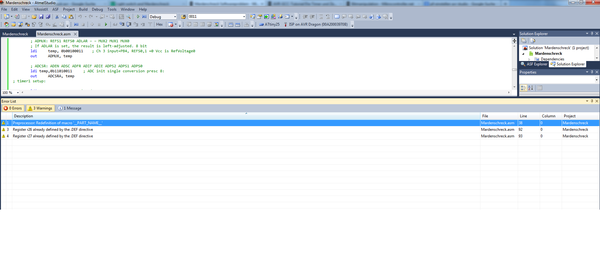

ich habe mir einen Marderschreck zusammengebaut und mit dem oben
eingefügtem Programm wollte ich dies auf einem ATtiny25 überrtragen. Das
Programm wurde für einen Attiny15 ausgstellt. Natürlich habe ich die
Pinnbelegung vergliechen und fand heraus dass diese auch die selbe
Pinbelegung haben. Leider bekomme ich nicht am Ausgang im wechselnden
Takt 20-40khz raus sondern bewege mich immer nur um die 500Hz konstant.
Ich weiss jetzt gerade nicht wo ich am besten mit der Suche anfangen
soll. Wurschtel mich jetzt schon die ganze zeit am Porgramm durch ob ich
vll etwas übersehen habe oder ob der Timer vll falsch eingestllt wurde.

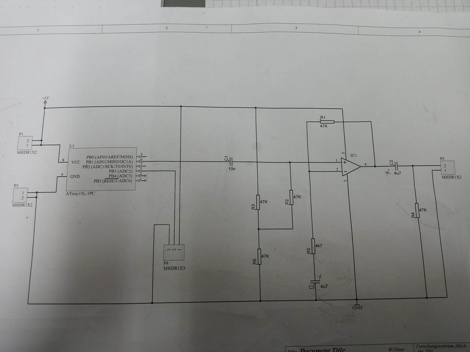

Im Anhang habe ich auch noch mein Schaltplan dabei gefügt damit mans
besser nachvollziehen kann.

Funktioniert dies? :
> .DEVICE ATtiny25  ;for gavrasm
von Adrian (Gast)
ah sry jaaa jetzt hab ichs gefunden zum einstellen :) Vielen dank
schonmal jedoch kommen nur am ausgang 16khz raus :(
von Adrian (Gast)
Und es wechselt sich nicht wenn PB3 high oder mal low ist
von Adrian (Gast)
jedenfalls macht er hier keine fehlermeldung als wenn ich das mit
.Device ATtiny15 machen würde

von Dieter F. (Gast)
Kannst Du bitte erklären, warum Du diese Zeile (265)
    out  TCCR1,temp    ; 1,6 Mhz
geändert hast?
Im Original stand TCCR0 - oder?
Im übrigen bitte Uwe's Hinweis berücksichtigen ...
von Adrian (Gast)
> geändert hast?
Dies habe ich geändert weil er dies als Fehler gemeldet hat. TCCR0
erkennt er nicht sagt mir dass es undefined ist.
Das ist allerdings ein guter Grund :-)
Nur ist es nicht sonderlich ratsam, einfach 0 durch 1 zu ersetzen - nur
weil der Compiler das dann annimmt.
Es ist zwar lästig (und ich hasse die immerwährenden Hinweise auf
Datenblätter auch) aber in diesem Fall wäre ein Blick in das Datenblatt
doch sinnvoll gewesen.
TCCR0B statt TCCR1 würde ich mal probieren ...

von Adrian (Gast)
okay jaaa werde ich jetzt mal schauen danke für den Tipp.
Was mache ich eig bei Warnungen? Bekomme immer jedes mal 3 Warnungen.
Sind alle im Anhang zufinden. Liegt es an dem Compiler selber weil der
etwas aktueller ist als der Quelcode selber?

von spess53 (Gast)
Hi
Unwahrscheinlich. Was steht denn in Zeile 38, 92 und 93?
MfG Spess
Trommelwirbel .... Tusch - und?
Mach es nicht so spannend ... :-)
Ich vermute mal, dass die "DEVICE..Definition" bereits im Projekt und
damit doppelt angegeben ist. In 92 und 93 werden die Register-Alias r28
und r29 zwar verwendet - aber nicht definiert (wie auch andere Register
in den Zeilen davor).

von Adrian (Gast)
ehm ich bin etwas verwirrt was ich sagen soll jetzt :) Erst mal ein
rieses Dankeschön! Jetzt klappt es zwar habe ich noch die beiden
Warnungen mit den schon definierten Variablen aber es funktioniert jetzt
so wie ich es haben möchte
Die "Variablen"-Warnungen bekommst Du nur weg, wenn Du die beiden Zeilen
.def  hour    = r26
.def  itemp    = r27
rausnimmst und überall "hour" durch "XL" und "itemp" durch "XH" ersetzt.
Das halte ich aber nicht für erforderlich (bin aber kein
Assembler-Experte).
Die andere Warnung verschwindet, wenn Du die Zeile
entfernst. Diese Zeile ist aus meiner Sicht nicht erforderlich.

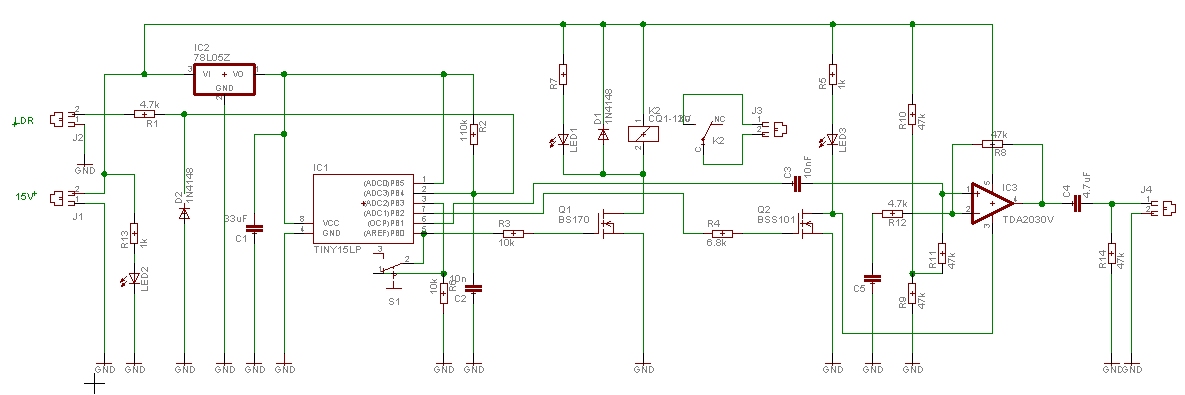

Da Du ja
http://www.elektronik-labor.de/AVR/dds/Nightlight.html
kopiert hast sollte auch (mit dem angepassten Original-Code) und
hoffentlich der Original-Schaltung über S1 (S1 can switch the sound off
or to automatic on at night) der Ton aus- bzw. auf Nachtautomatik
geschaltet werden können.
Was willst Du also noch ändern?
Hast Du die Schaltung korrekt ausfgeführt oder hast Du Änderungen
durchgeführt? Wenn ja, welche?

von Adrian (Gast)
Ich hab nicht die orginale schaltung genommen sondern habt die
einbisschen anders gemacht(einfacher für mich). Ich habe kein LDR
angeschlossen sondern nur Mass,VCC, PB1 und Pb3 sind verbunden. Im
Anhang habe ich mein Schaltplan hinzugefügt.

von Schimanski (Gast)
ich Idiot klicke auf das DREI MB grosse Bild.
Mein Gott Walter!
Was hast Du als IC1 am Start? den TDA 2030? Um den würd ich mich als
nächstes kümmern. Da fehlt die komplette Aussenbeschaltung... (
Abblock-Kondensatoren, Boucherot-glied ) usw.
von Adrian (Gast)
> als
Adrian,
ich hab dir ne Mail geschrieben  ^.^
Adrian schrieb:
>> als
> Ich brauch die Glättung für meine Schaltunt nicht unbedingt :) aber das
> hat doch eig nichts mit dem  Attiny25 zutun:)
brauchst Du sehr wohl. Sonst schwingt der TDA2030 von ganz alleine.
Wie schalten die dennn den in der Originalschaltung ein und aus? klauen
die dem die MAsse? Übelste Manier :)

@Adrian:
Unschön ist, dass Du im ersten Post die Original-Schaltung angibst aber
eine deutlich andere Schaltung verwendest. Da könnte man sich leicht
veralbert vorkommen ...
Ob Deine Schaltung so korrekt ist kann ich nicht beurteilen. Ich würde
aber schon mit Pulldown-Widerstand und Abblock-Kondensator arbeiten.
Wenn Du die Schaltung anpasst musst Du natürlich auch das Programm
anpassen. Wo genau, das orientiert sich an Deinen Änderungen in der
Schaltung. Da musst Du schon selbst aktiv werden - oder es findet sich
ein hilfsbereiter Assembler-Spezialist, der das für Dich übernimmt.
von Uwe (Gast)
Hast du mal so beschlosssen und weil du ja der Elektronik Gott bist
schnell mal die Physik in unserem Universum geändert!?
von Uwe (Gast)
Eine Schaltung in der ICs vorkommen ist ohne Abblockkondensatoren ist
niemals korrekt.
von Adrian (Gast)
Wenn ich das jetzt ganz richtig verstanden habe muss am Pluseingang vom
IC Abblockkondensatoren zusätzlich beschaltet werden und am Minusausgang
ein Pullup-Widerstand auf Ground gelegt werden?
von Adrian (Gast)
achja und wie groß darf er maximal sein? (pulldown-widerstand)?

von spess53 (Gast)
Hi
Vor allem fehlt ihm die Spannung. Der läuft erst ab 12 oder +-6V.
MfG Spess

Den Link zur Original-Seite habe ich ein paar Posts zurück eingestellt.
Übrigens arbeitet die Schaltung im Original auch mit 15 V ...

Ich habs nun geändert soweit stimmt alles aber wenn ich mein
Bewegungschalter anklemme schaltet er nicht das signal ein oder aus.
Vielleicht hab ich ein Fehler bei der Pinbelegung gemacht. Ich hab das
folgendermaßen so angeschlossen
.equ  Nightout  = PB0    ; Bewegungsmelder
          ; PB1 pwm out
.equ  DayLow    = PB2    ; output DayLow /Frequenz an PB1
;.equ  signal    = PB2    ; output signal hi when sweep on
.equ  sndpin    = PB3    ; input  Bewegungsmelder
.equ  LDRin    = PB4    ; LDR ist nicht bei mir angeschlossen
Also den Bewegungsmelder habe ich mit dem NC an PB3 angeschlossen und
mit der COM-Seite an PB0
Das Frequenz kommt aus meinen PB1 raus aber wenn ich Daylow auf 1 ändere
statt PB2 bekomme ich nicht mehr die frequenz
von Axel R. (Gast)
Nightout(PB0) ist also ein Ausgang, der HIGH Pegel führt, wenn es Nacht
wird. Nun hast Du keinen Fotowiderstand(LDR) angeschlossen(PB4).
Wenn Du Dir die Porteinstellungen ansiehst,
ldi  temp,0b00001000   ; set pullup
out  PORTB,  temp    ; 1 = pull-up , 0 = float
ldi  temp,0b00000111   ; output, 1 = output , 0 = input
out  DDRB,temp         ; to data direction register
siehst Du, das PORTB0 als Ausgang konfiguriert wurde. ->OK
man sieht auch, das PORTB4 als Eingang für den LDR dient. DDRB ist auf
NULL an der Stelle (Eingang) und PORTB ist auch auf NUll(kein Pull-up
aktiviert).
Im Anschlussplan steht neben PB4 drann:
; night detect, +5V - R1 - PB4 - LDR - Gnd
Bei deiner Schaltung
Beitrag "Re: Marderschreck Softwareproblem"
ist PB4 offen. Ist das tatsächlich so, oder hast Du einen Widerstand
nach Plus gelötet? Wenn Du einen Widerstand gegen Plus gelötet hast und
keinen LDR, so ist immer NACHT bei Dir. (LDR nicht da-> hochohmig, wie
bei Nacht)
Wenn nichts an PB4 hängt eiert der ADC-Eingang irgentwo in der Luft rum.
Wenn Du keinen Widerstand anlöten magst oder kannst, so aktiviere den
eingebauten Pull-up. Dann ist bei Dir eben immer Nacht und der Ausgang
"Nightout" PB0 führt immer HIGH-Pegel. Den Pull-up aktiverst Du so:
ldi  temp,0b00011000   ; set pullup an PB3 und PB4
Jetzt zum Bewegungsmelder: der hat also einen "NC" und einen "COM". Hat
der auch einen "NO"?
Wenn Du "NC" deines Bewegungsmelders an "Nightout" klemmst, bekommt er
von der Seite H-Pegel. Wenn keine Bewegung detektiert wurde, ist der
Schalter geschlossen ("NC"-> Normally closed). der Soundeingang PB3 hat
also auch H-Pegel. Dauersweep wäre die logische KOnsequenz.
Tritt jetzt Bewegung auf, wird der Schalter geöffnet.
Soundeingang PB3 liegt jetzt aber immernoch auf H-Pegel! Obwohl der
Bewegungsmelder den Schaltkontakt geöffnet hat. Muss ja auch, weil der
interne Pull-up Widerstand an PORTB3 aktiviert ist. Hier lötest Du einen
1K Ohm von PB3 nach Minus. 10K gehen auch, 4K7 ebenso.
steht ja auch da:
  ; input   switch hi sweep, lo off
lo bekommt er von dem zusätzlichen 1K-Widerstand und high vom
Bewegungsmelder, WENN es denn "Nachts" ist. PB4 an High Pegel (extern
oder intern)
von Adrian (Gast)
> oder intern)
PB4 ist bei mir auch nicht angeschlossen. Ist ja auch nicht vonnöten
oder?
danke soweit hab ich dass alles geändert :) Hoffe mal jetzt gehts
