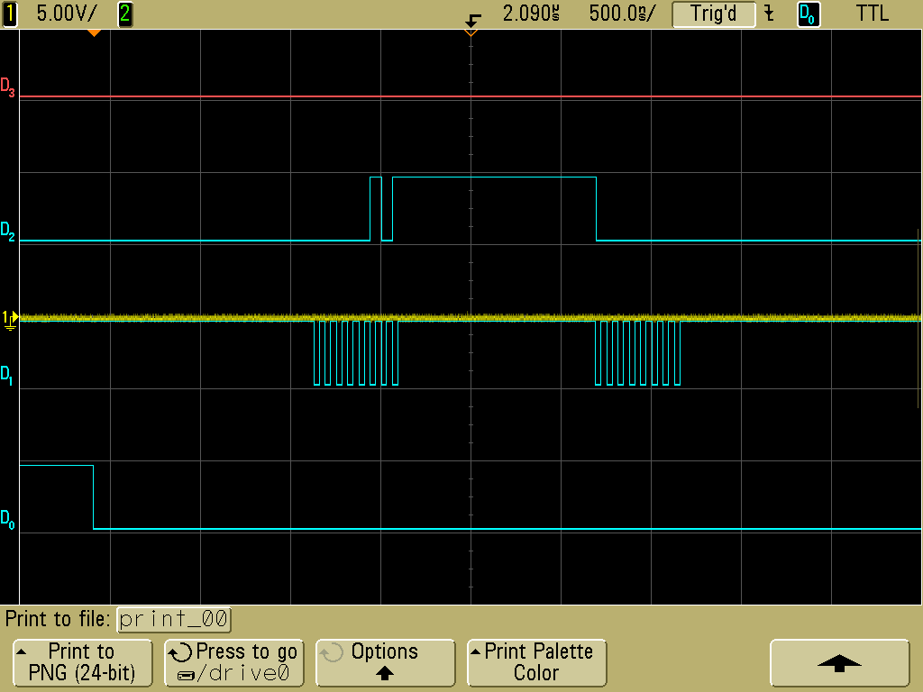

ich habe einen MSP430f233 und einen A25L080(Falsh 8mbit spi).
ich versuche den Flash mit der spi Schnittstelle kontaktieren aber der
Flash reagiert nicht.
ich habe an den A25L080 Pins gemessen siehe print_00.png.
D0 pin 1   CS
D1 pin 6   CLK
d2 pin 5   DIO
d3 pin 2   DO
der Befehl wird wie im Datenblatt gefordert gesendet.
der Flash antwortet aber nicht.
ich laufe auf der stelle und komme nicht weiter.
kann mir da eine den entscheidenden Tipp geben.

Die Signale auf deinem Scope legen nahe, dass du das Flash mit 5V
Betreibst.
Im Datenblatt ist das absolute max. aber 4V. Üblicherweise nimmt man
hier 3.3V.
Evtl. hast du dein Flash mit Überspannung kaputt gemacht.
von Joachim J. (felidae)
> Betreibst.
> hier 3.3V.
das täuscht ich habe nur die digitalen Eingänge benutzt.
der wert 5V steht für den analogen Kanal 1.
ich hab vergessen ihn auszublenden.
µC und Flash arbeiten mir 3,3V. das habe ich auch nachgemessen!

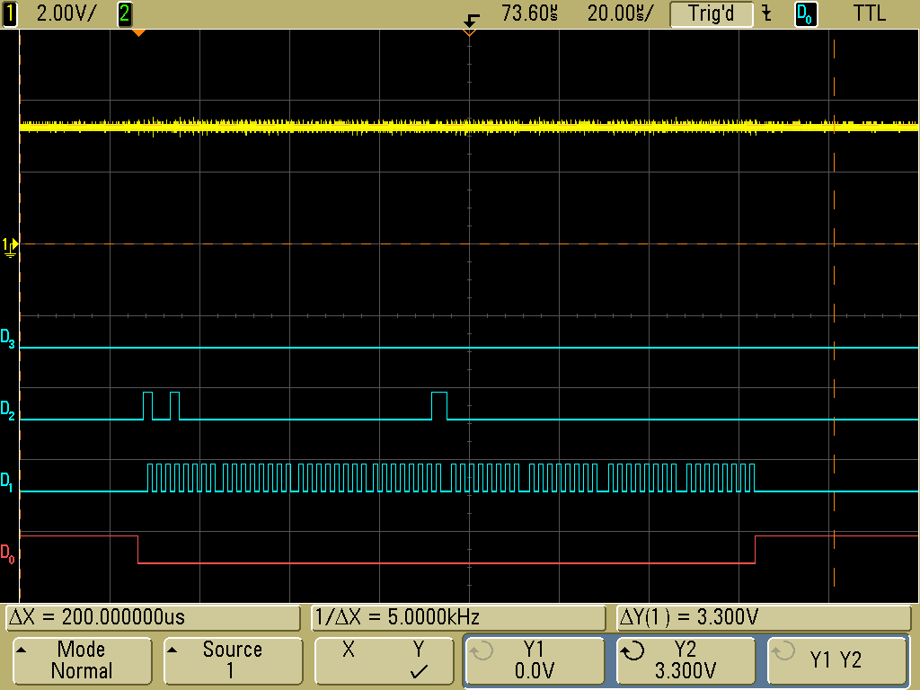

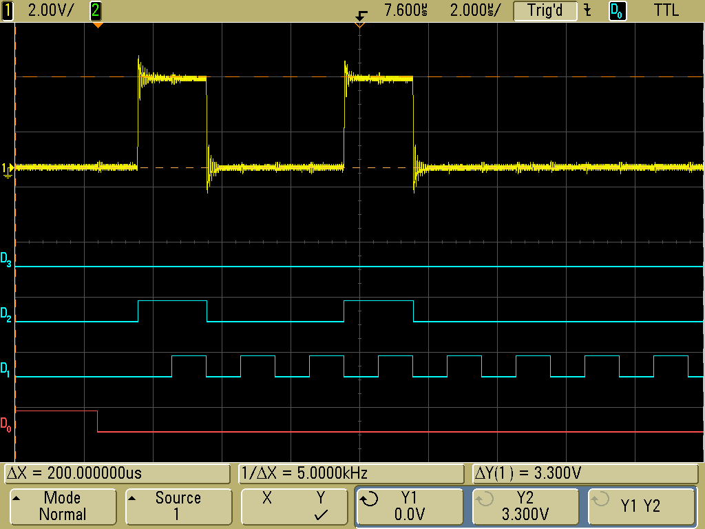

von Easylife (Gast)
Also von dem was du ans Flash schickst, sollte es antworten.
Könntest du mal den Schaltplan posten? Evtl. stimmt ja was mit der
Beschaltung nicht.
Ausserdem wäre es gut, du misst die Signale mal analog und postest das
als Screenshot. Evtl. stimmt ja mit den Signalpegeln etwas nicht.

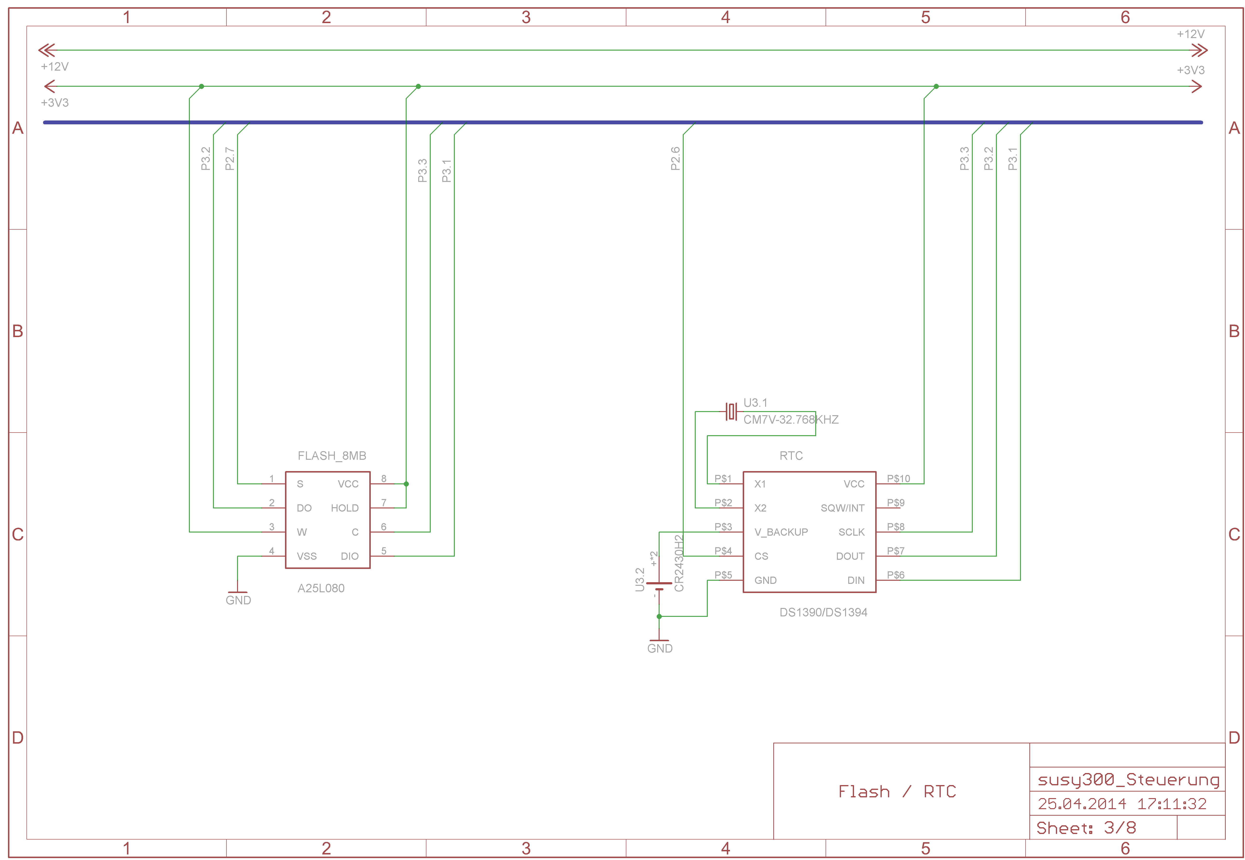

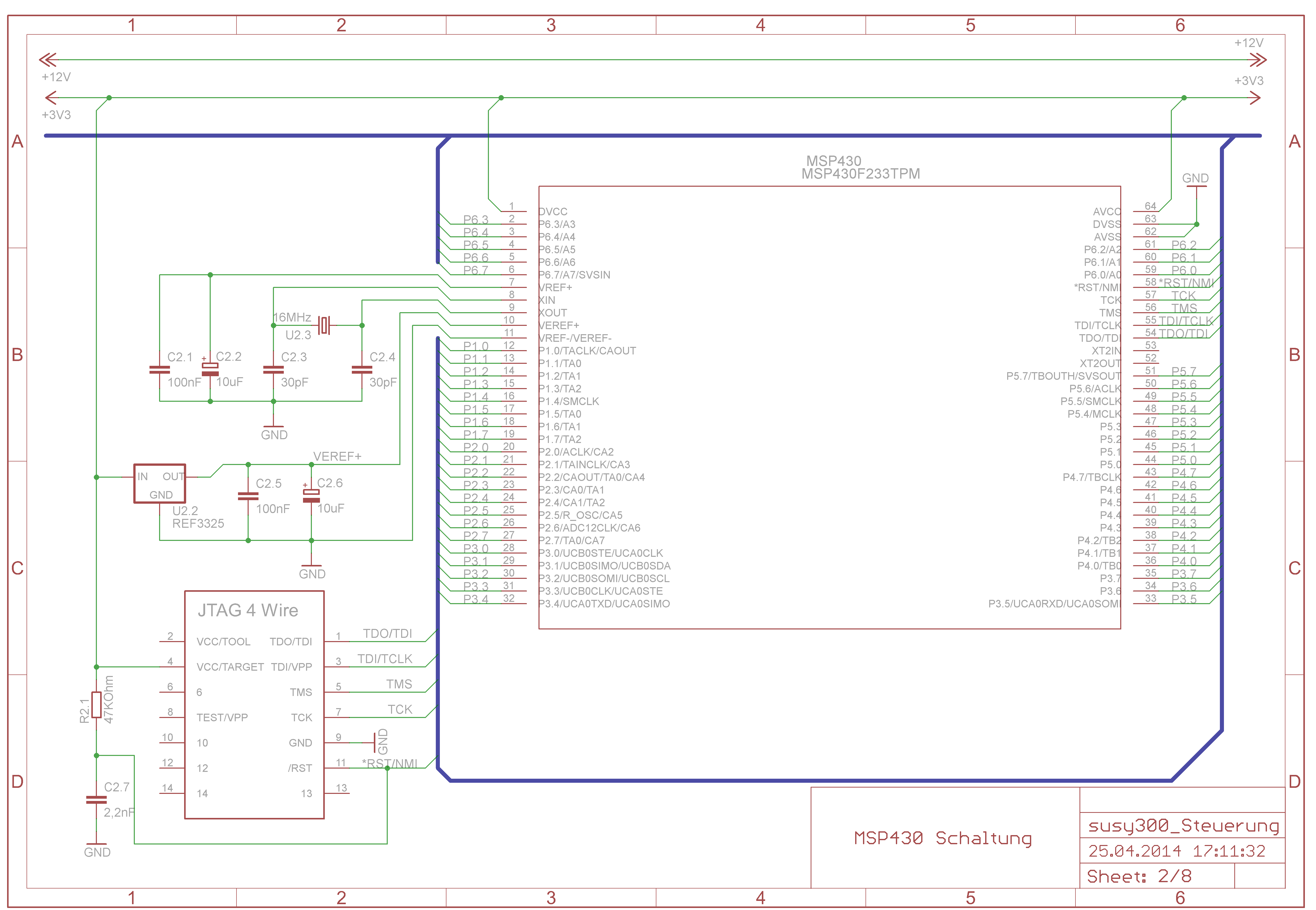

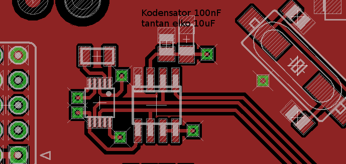

hier meine Schaltung. die Signalpegel werde ich nachreichen.

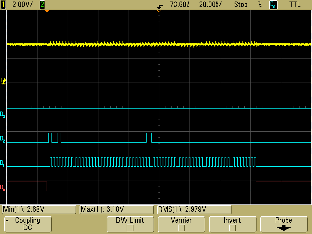

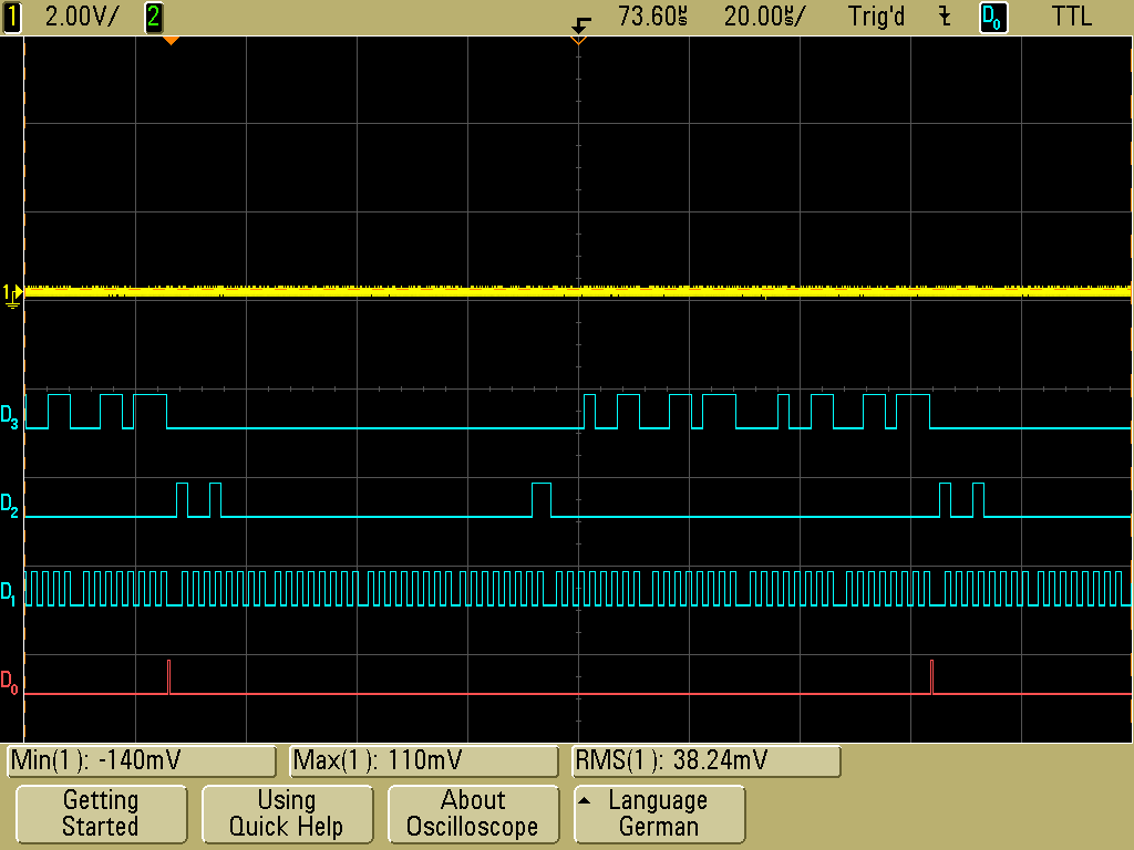

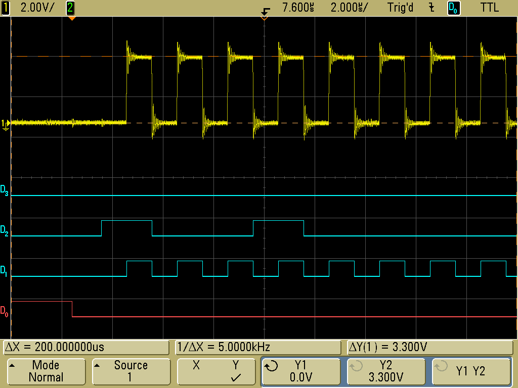

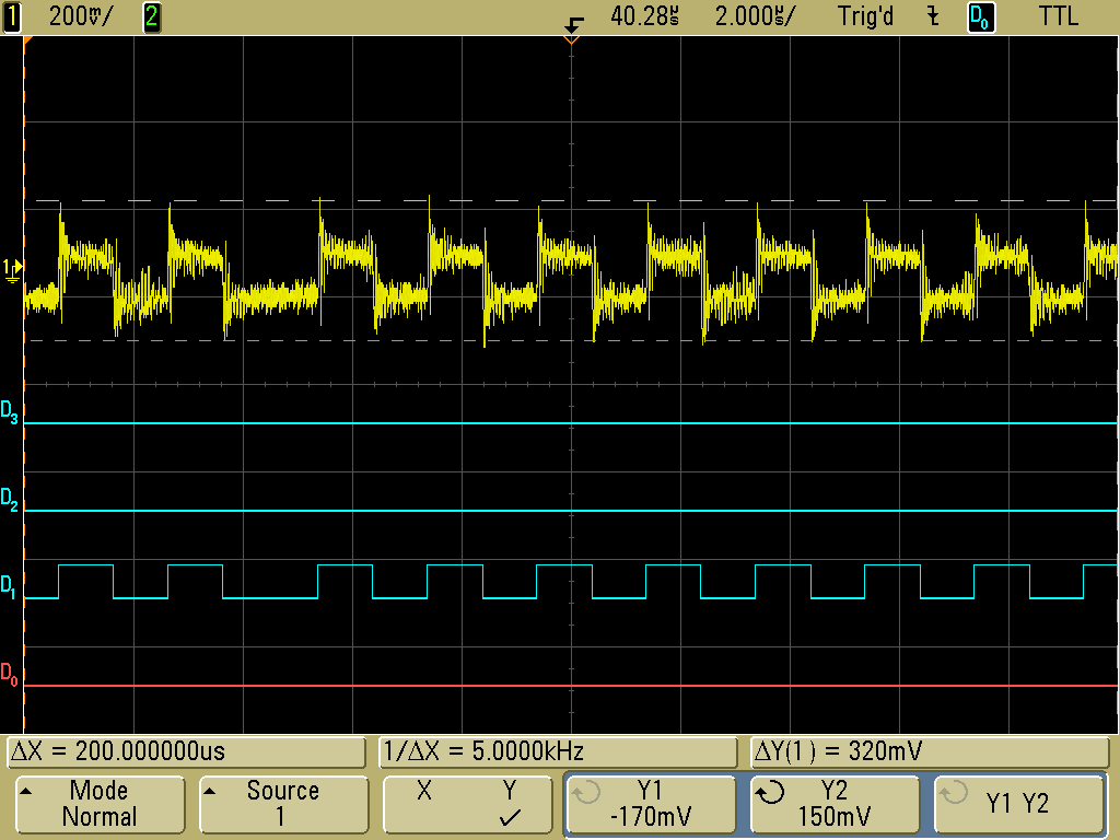

Hier sind die Signalpegel für d0 d1 d2 d3
der Abblockkondensator ist auch da.
100nF Kondensator
10uF Tantal Elko
habe auch die vcc Spannung am PIN gemessen.
da die Signalpegel alle ok aussehen.
schlussfolgere ich, dass der ic Defekt ist.
also werde ich ihn ablöten und austauschen.
aber vorher werde ich noch das mit dem Pullup an DO Pin 2 testen.
ein 10kohm Pullup zwischen DO und VCC hat das Signal an DO auf 2,97v
angehoben.
Der µC treibt DO also nicht auf Low.
ich habe alles andere ausgeschlossen. der Flash muss Kaputt sein.
von Easylife (Gast)
Die (sauberen) 3V3 liegen aber auch (gemessen) am Flash an...?
Deine Blockkondensatoren sind auf der falschen Seite.
VCC ist Pin 8. "W" brauchste nicht so gut blocken... ;-)
Ja, tausche mal das Flash.
In deinem Layout sind die Leitungen zu Pin 1 (CS) und Pin 2 (DO) des
Flash unzulässig nahe zusammen. Das hätte dir ein Designrulecheck
angekreidet.
Würde mich nicht wundern, wenn hier nach dem Ätzen mal eine kleine
Kupferbrücke bestanden hat, die dann, als das Flash zum ersten mal eine
"1" treiben wollte durchgebrannt ist, incl. des Ausgangstreibers für DO.
> angekreidet.
ich löte und ätze nicht selbst. ich bin student und an der Hochschule
haben wir einen Laser der die Platinen fertigt einen Lötofen zum smd
Löten.
in Version 2 der Schaltung habe ich die Abstände aber schon
ausgebessert.

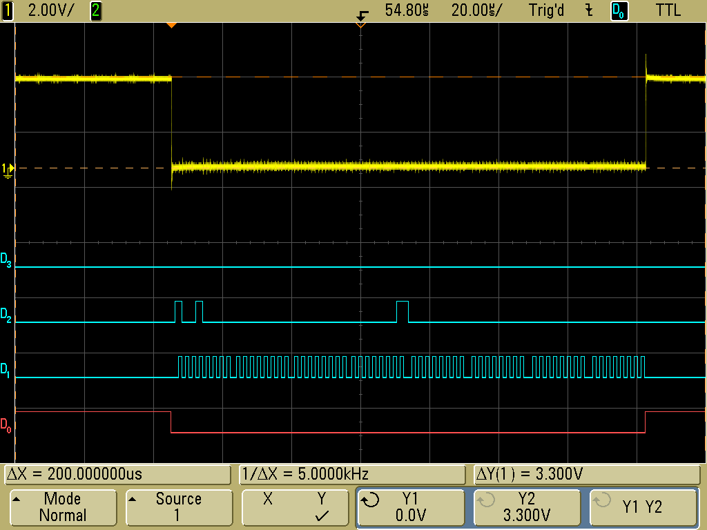

er GEEEEEEEEHT jaaaa!!! :)
hab einen neuen aufgelötet und siehe da :)
super.
danke für die hilfe.
hir der beweis:)
von Easylife (Gast)
Die CS high phase könntest du noch länger machen...
Schön zu hören, dass du Erfolg hattest und jetzt alles geht.
