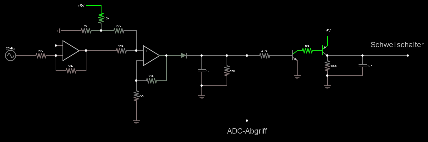

ich habe mir hier das Tutorial über Entfernungsmessung mit Ultraschall
angesehen und in etwa nachgebaut. Mir hat jedoch die Empfängerlogik
nicht gefallen, da dabei nur Werte zwischen 2V und 2,5V rauskommen. Also
hab ich probiert eine eigene Schaltung für den OPV zu basteln. Auf der
Platine sitzt dafür ein LM324.
Simuliert habe ich das ganze mit diesem java applet:
http://www.falstad.com/circuit/
In der Simulation klappt alles wunderbar (bis auf die Tatsache das ich
max 25kHz in der Simu habe statt den 40 des Empfängers, was aber keine
Rolle spielen sollte, da ich es mit verschiedenen Frequenzen getestet
habe). Ich erhalte am Empfänger in der Realität 0-1,5V Sinusspannung mit
40kHz. Wenn ich mit diesen Werten in der Simulation arbeite, erhalte ich
bei 100mV Spitze ca 300mV DC für den ADC, bei 1V erhalte ich am Ausgang
3,1V DC für den ADC. Ich habe noch hinter dem OPV ein
Schwellwertschalter, der bei ca. 130mV Empfängerspannung auf 5V schaltet
und darunter auf <1V.
In der Praxis sieht das leider nun so aus, dass ich am ADC Ausgang
(siehe Bild) immer 3,2V DC und am Schwellwertschalter immer 5V DC habe.
Selbst wenn der Empfänger gar nicht angeschlossen ist. Kurzschlüsse oder
vertauschte Bauteile habe ich bis jetzt nicht gefunden.
Kann mir jemand sagen ob die Logik der Schaltung so stimmt?

Was ist mit dem positiven Eingang des ersten OPV? Symmetrische
Versorgungsspannung?
von Timo B. (shortcircuit)
Ne der liegt leer. Den LM324 betreibe ich übrigens mit 5V und 0V.
von Somebody123 (Gast)
wie sind deine OPV versorgt? Single ended, d.h. GND - 5V? Oder mit z.B.
+-5V?
von Georg G. (df2au)
Timo B. schrieb:
> Ne der liegt leer.
Das mag der Simulator akzeptieren, ein realer OpAmp wird da stinkig.
Pack den Pin auf VCC/2.
Beiträge haben sich überschnitten - sorry.
Dann geht die Schaltung nicht. Weil der erste OPV kann keine Negative
Spannung am Ausgang erzeugen und darf die auch nicht am Eingang
bekommen.
Noch dazu ist er kein Rail2Rail, man muss zusätzlich einen Abstand zu
VCC und GND einhalten.
Korrigieren musst du folgendes;:
Eingang - vom ersten OPV auf VCC/2 legen (Spannungsteiler) und das AC
über einen Kondensator einkoppeln.
Den + Eingang auch - wie oben beschrieben - auf VCC/2 legen.
Den DC-Offset musst du nach dem 2. OPV wieder gleich auskoppeln (d.h.
wieder ein C in Serie).

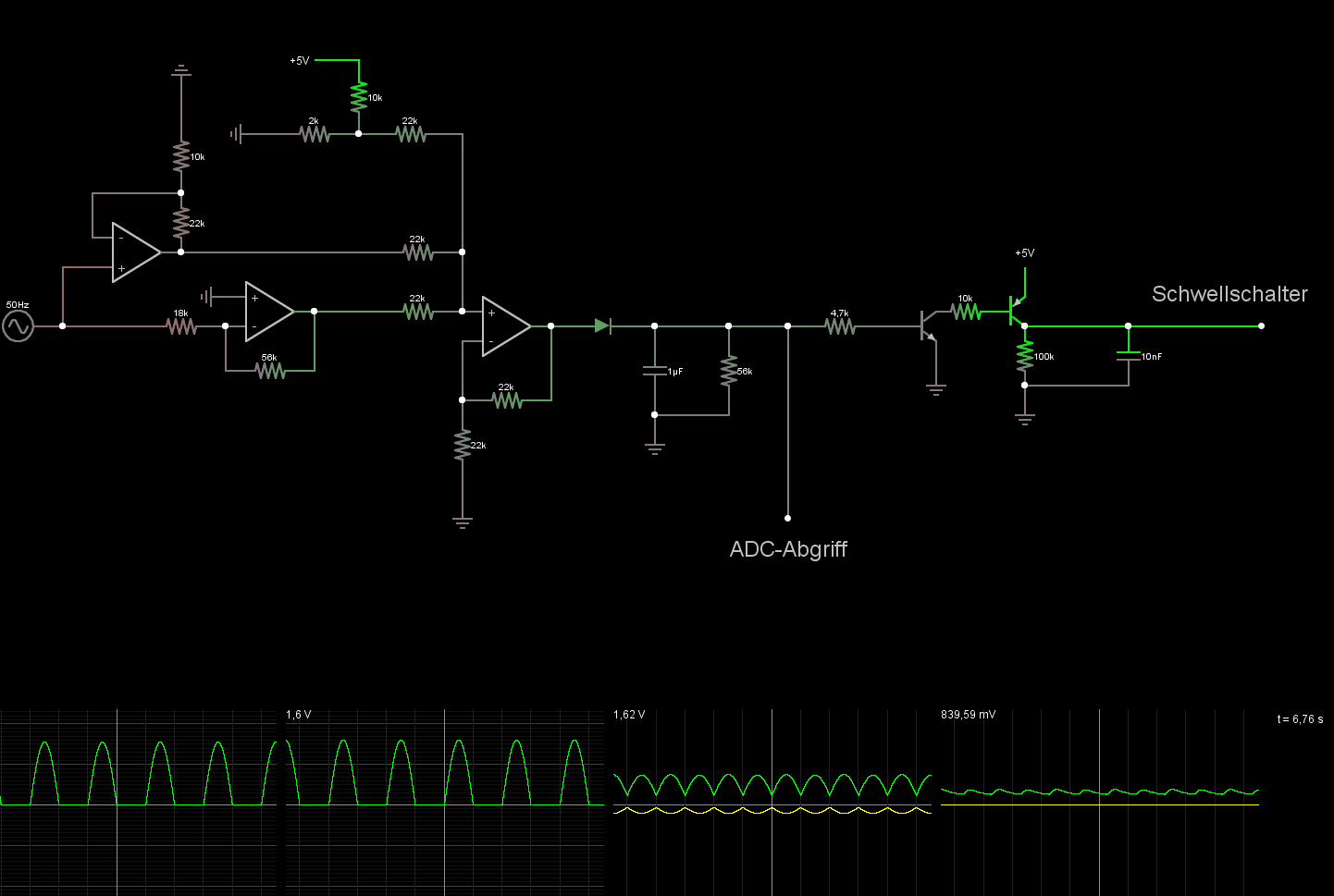

Das mit dem 1. Offset weglassen war Absicht. Ich hab irgendwie ein Teil
der Simulation gelöscht. Hier ist nochmal der eigentliche Logikplan. Das
eine Halbwelle unter 0V bleibt, war beabsichtigt. Ich wollte zuerst im
nicht-invertierenden Verstärker das Signal verstärken, wobei die
Halbwelle unter 0V  wegfällt. Das gleiche nochmal im invertierenden
Verstärker, sodass jetzt die beiden übrigen Halbwellen Phasenverschoben
zueinander sind. Danach werden sie wieder addiert und ein Offset für die
Diode hinzugefügt. Nun habe ich einen Gleichspannungsanteil von 1,1V
(ca.), der wieder an der Diode abfallen kann. Übrig bleiben dann die
zwei positiven Halbwellen, die mit einem Kondensator geglättet werden.
So hatte ich es in der Theorie vor.
Im Bild habe ich mal noch ein paar Spannungsverläufe eingeblendet, wie
sie nach den OPVs sind.
P.S.: Nicht von den Spannungsangaben der Diagramme verwirren lassen.
Diese geben immer den aktuellen Spitzenwert an. Die Skalierung der
einzelnen Diagramme ist unterschiedlich. Der vertikale Strich ist
synchron zu jedem Diagramm

von Possetitjel (Gast)
Die Schaltung hat - in dieser Form - keinen Sinn.
Der 1. OPV verstärkt das Eingangssignal +3,2-fach.
Der 2. OPV verstärkt das Eingangssignal -3,111-fach.
Am Eingang des 3. OPV liegt folglich das 0.0888fache
des Eingangssignals (plus Offset natürlich). Den
Ausgang über eine Diode direkt auf 1µF arbeiten zu lassen
ist auch ein unfreundlicher Akt.

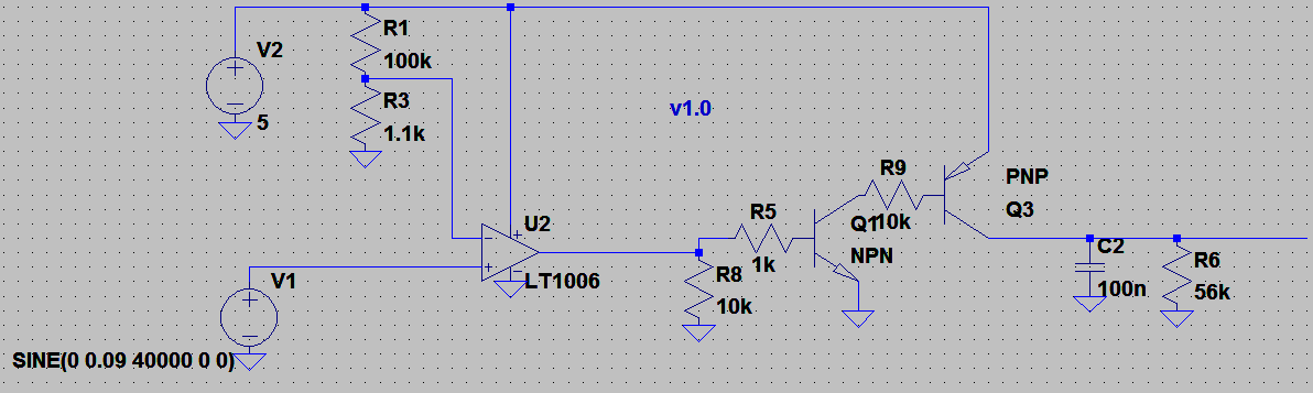

Ich habe nun versucht einen Schwellwertschalter zu basteln, der ab 100mV
Empängerspannung ein 5V Signal schalten soll. Ich habe es mit und ohne
Offset probiert. Der OPV bleibt am Ausgang immer auf 5V. Ich steig
einfach nicht dahinter wo das Problem liegt...
Im Anhang der aktuelle Versuch
So diese Simulation klappt ohne Probleme (Habe gemerkt dass ich beim
Plan oben den Ausgang einfach auf 5V gelegt habe) aber wenn ich die
Schaltung aufbaue habe ich wieder ein 5V Dauersignal. Kann mir bitte
jemand erklären wieso?

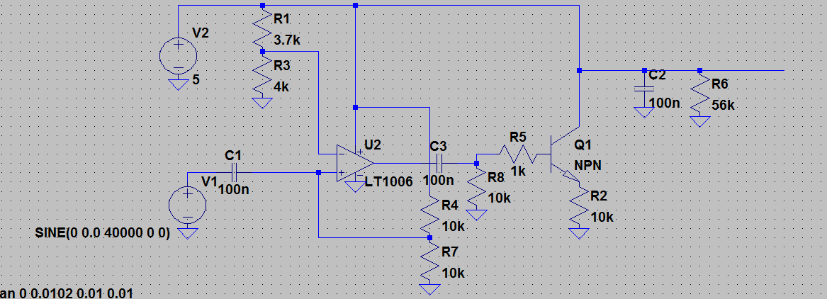

von Helmut S. (helmuts)
Häng mal die Schaltplandatei (.asc) an.
von Arsenico (Gast)
Der Koppelkondensator fehlt…wurde aber oben schon erwähnt.
Was mir gerade auffällt.
Mit 40kHz und dann 56k||100nF ist es kein Wunder wenn da nur noch 5V
herauskommen. Da müsstest du schon die Frequenz auf 40Hz reduzieren,
wenn du noch etwas anderes sehen willst.

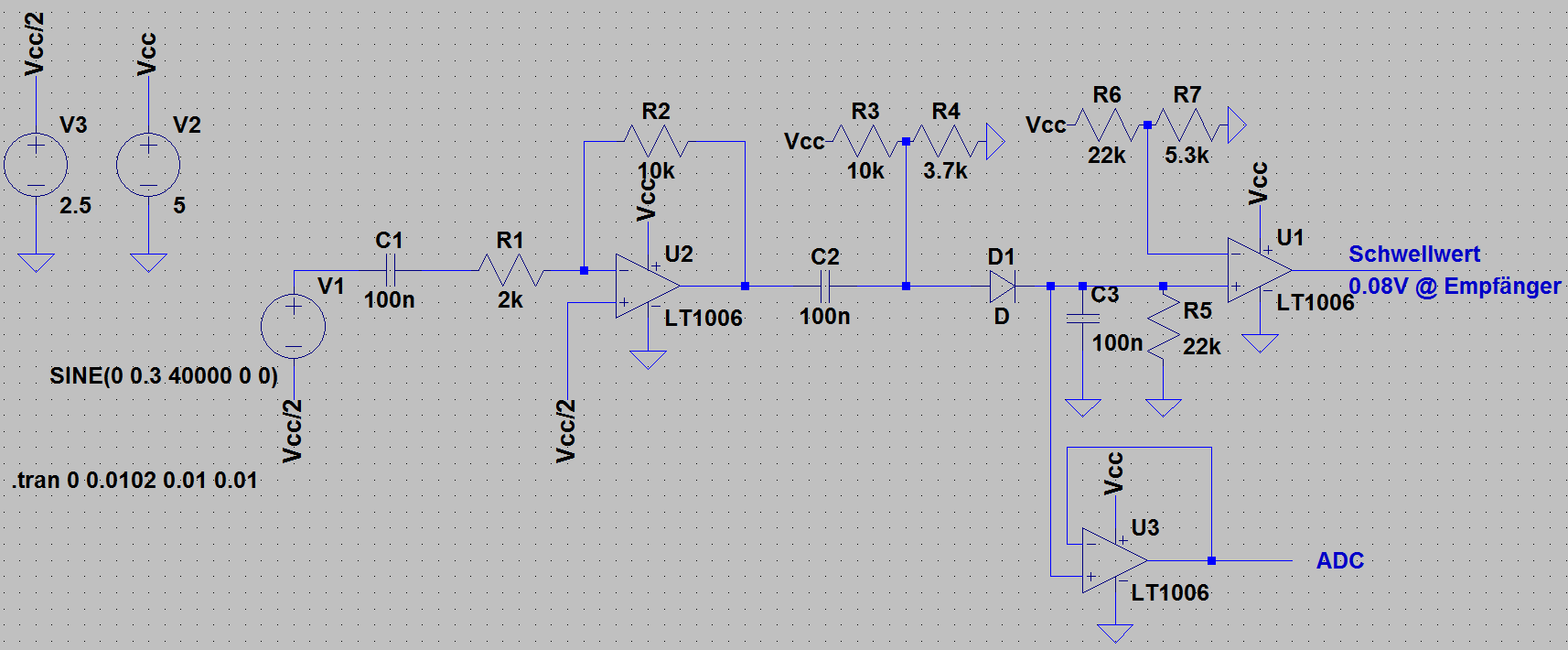

Also erst mal Danke für eure Mühen.
@Peter ich habe mit den Link angeschaut und ausprobiert. Keine schlechte
Idee, aber ich erhalte eine konstante Sinusschwingung am Ausgang, egal
wie stark der Eingang schwingt und dann wäre der ADC überflüssig.
@Helmut der Kondensator ist zur Glättung da, damit ich ein mehr oder
weniger stabiles DC Signal habe und keine Schwingung.
Koppelkondensatoren sind jetzt auch dabei. In der Simulation hat alles
geklappt und ich hab die OPVs nicht außerhalb ihres erlaubten
Arbeitsbereiches betrieben. Ich baue morgen mal die Schaltung auf und
dann hoffe ich dass es klappt :D
Schaltplan und Screenshot des aktuellen Schaltplans sind angehängt. Wäre
nett wenn vorher nochmal jemand drauf schauen könnte, nicht dass ich das
ganze schon wieder umsonst aufbaue...
Da dein gleichgerichtetes Signal 2,3V hat ist es kein Wunder, dass da am
Ende +5V herauskommen.

Amplitude am Empfänger 0,08V oder größer ist, was sie eigentlich immer
ist. Desweiteren habe ich dann den Impedanzwandler drin, damit ich evtl.
die Signalqualität messen kann. Das hat mit der zurückgelegten
Entfernung nicht viel zu tun, außer dass die Amplitude kleiner wird.
@Hemlut: 2,3V habe ich nur, wenn am Empfänger die Amplitude 0,7V hat.
Wird diese geringer wird auch der Wert geringer, bis bei 0,07V Amplitude
der Komparator umschaltet und 0V (ca.) ausgibt. Der Schwellwertschalter
ist halt einfach schneller und präziser als der ADC (was die Zeit
angeht). Für die nicht zeitkritische Messung der Signalstärke kann ich
dann wieder den ADC nehmen.
So mal mein Grundgedanke. Wie der in der Praxis aussieht werde ich bald
sehen.
