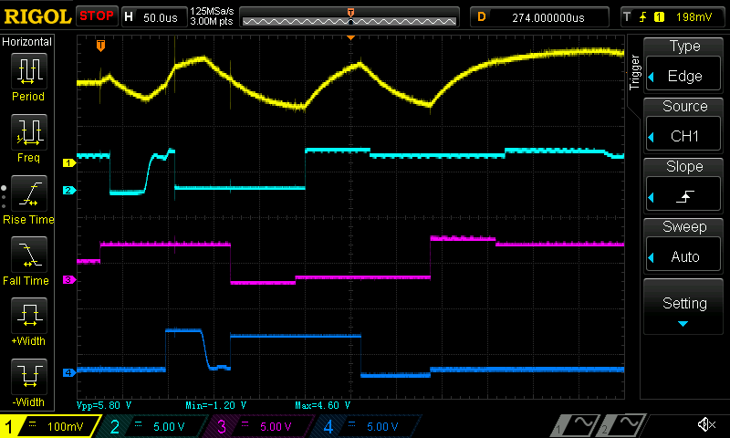

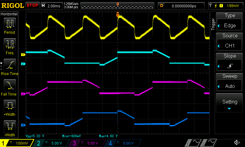

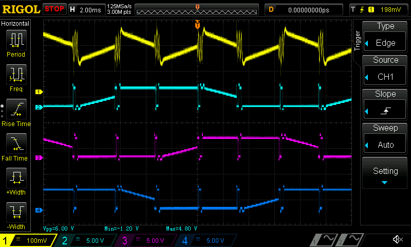

Ich experimentiere mit einem kleinen bürstenlosen Motor und habe eine
rudimentäre Kommutierung ohne PWM mit MSP430G2231 erreicht.
Sobald ich den Motor leicht bremse (ca. 10%) gerät aber offenbar die
BEMF-Messung durcheinander, und es folgt ein kompletter
Kommutierungszyklus (6 Zustände) innerhalb kürzester Zeit (ca. 1 ms).
Der Motor läuft dabei weiter und "piept" ein bisschen.
Gibt es eine Möglichkeit, den "Komparator-Kommutierungszeitpunkt" von
außen exakt zu bestimmen?
Am Anhang:
1.png - normal
2.png - gebremst
3.png - 2.png "vergrößert"
Von oben nach unten:
gelb    - (virtueller) Sternpunkt 1k:10k
cyan    - A
magenta - B
blau    - C
Man sieht, dass A etwas nach B und C geschaltet werden, da leider ein
anderer Port genutzt werden muss.
Oder lässt sich anhand der Bilder schon etwas zur Ursache sagen?

Vorläufiges Ergebnis: das Umschalten der Windungen verursacht Störungen,
die den Komparator gleich wieder schalten lassen. Davon gehe ich
zumindest aus, denn mit einer kleinen Totzeit ist das Problem gelöst.
