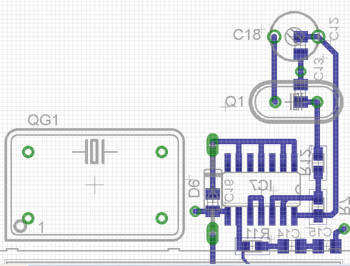

um für einen 16-Bit, 500kSPS, parallel 16 oder 8-Bit Bus,
Analog Digital Converter ( ADC ) vom Typ ADS8323 einen 10 MHz Takt zu
erzeugen, bin ich von einem Pierce-Oszilator dem ein diskret aufgebauter
Schmitt-Trigger nachfolgte wieder zurück
zu : " Quarzoszillatoren mit TTL- und CMOS Schaltungen "
gekommen ( siehe auch PDF-Anhang ).
Zurück - weil mir dies schon bekannt war ich aber wegen Platzmangel
alles so klein wie nötig machen wollte ( SMD ) und mir ein IC schon
größer vorkam wie ein paar Transistoren mit " Hühnerfutter ".

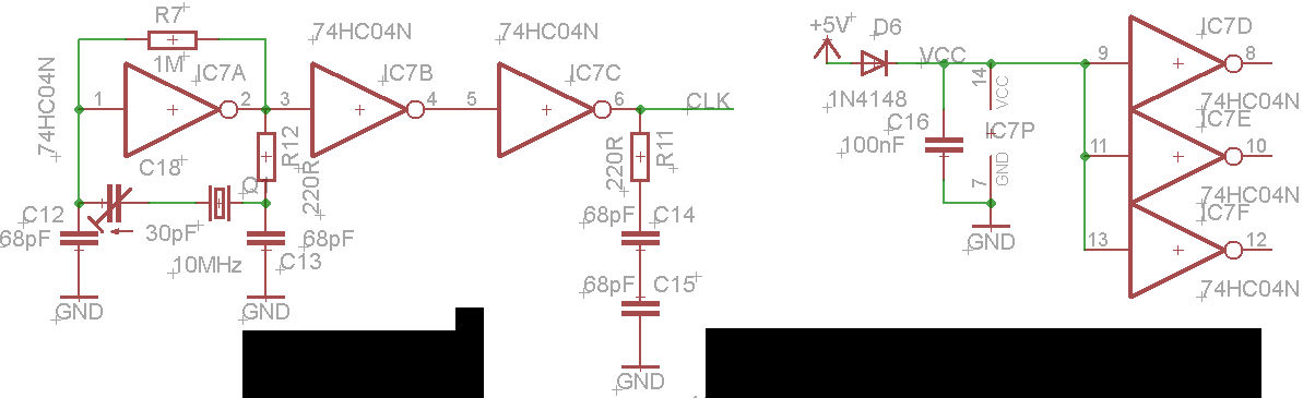

Der Pierce-Oszillator mit Optimierungsversuchen scheiterte daran, das
mir seine Flanken nicht steil genug waren und die Ecken zu verschliffen.
Der nachgeschaltete diskret aufgebaute Schmitt-Trigger war mir zu
schwierig zu berechnen, als die Version die ich aus dem www hatte nicht
das tat was sie sollte.
Die Schaltungsvorschläge aus dem Anhang scheiterten - wie so oft beim
Nachbauen - an den Bauteilen. SN74AS1000; SN74ALS1000; SN74ALS1004;
SN74ALS04, sowie SN74HCU04 sind nicht in meinem Besitz und Reichelt hat
sie auch nicht. Versuche mit einem SN7404N waren schon nicht schlecht,
da aber dieser Typ und der LS nicht für Frequenzen >10 MHz geeignet
sind, kam ich auf die Idee es auch mal mit einem 74HC04 zu probieren und
baute die Schaltung laut Bild 18 nach ( siehe PDF-Anhang ). Alle
Eingänge der unbeschalteten Gatter habe ich mit Plus bzw. PIN 14
verbunden.

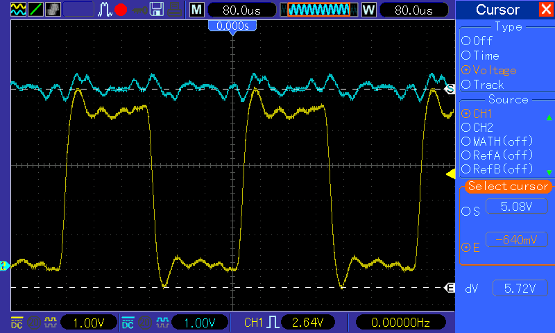

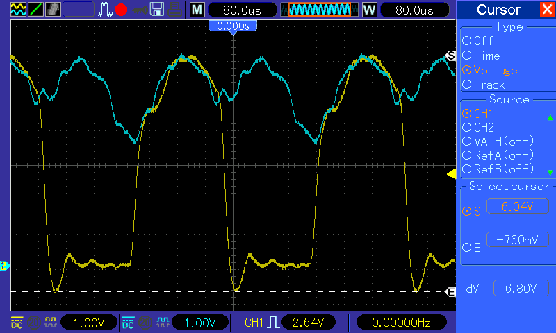

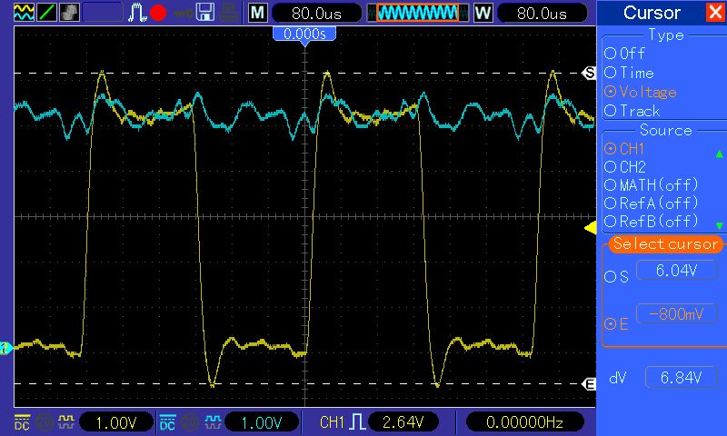

Das Ergebnis ist im Sreenshot Ohne_Alles_1 zu sehen.
Blöd war nun, das die Versorgungsspannung die 5,12V betrug nun bei 6.04V
lag. Außerdem fand ich den negativen PEAK der bis zu -760mV reichte auch
schlecht für den ADC. Ach so, => BLAU zeigt die Versorgungsspannung und
GELB den Ausgang PIN 6. Wie man erkennt, verseucht diese Schaltung ganz
schön die Versorgungsspannung mit den 10MHz und ca. 2Vpp.
Das Bild selbst ist auf dem Oszi kein Stehendes, sowie zusätzlich
störend ist, das die Frequenz nicht angezeigt wird. Ich hatte Sie jedoch
mit anderen Einstellungen angezeigt bekommen, nur ein stehendes Bild war
nie möglich.

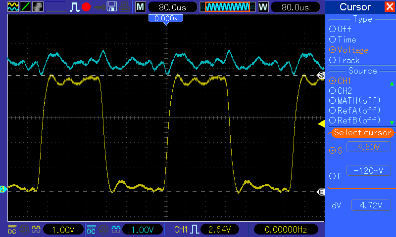

Da kam mir der Einfall, das solche IC-Schaltungen ja immer ein 100nF
Kondensator ganz dicht am IC seinen Spannungsversorgungsanschlüssen
haben sollte. Dies brachte schon eine sichtbare Verbesserung der
Versorgungsspannung. Siehe Bild xxx_2.

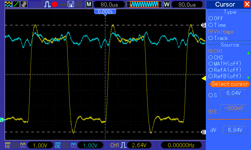

Allerdings änderte das nichts an den PEAK-Problemen ( 6,04V und -760mV
Um von den 6,04V herunter zu kommen, dachte ich, wäre eine Si-Diode in
Reihe zur Spannungsversorgung vielleicht eine Möglichkeit - was sich
auch so ergab. Siehe Bild xxx_3. Nun war ich mit dem positiven PEAK bei
5,08V und sogar der negative hatte sich leicht verbessert -640mV.

also weitere Versuche starten. Den positiven PEAK wollte ich durch eine
4,7V Z-Diode begrenzen, diese versaute jedoch die Steilflankigkeit des
Signals. Danach hatte ich die Idee einen RC-Tiefpass zu gebrauchen und
teste in diese Richtung.
Das Signal am Kondensator war furchtbar ( Haizahn bzw. die typische
kondensator Ladekurve ). Durch Zufall hatte ich jedoch auch mal am
Ausgangspin selbst ( PIN 6 ) gemessen und das sah sehr gut aus.
Siehe Bild xxx_4. Um nicht verschiedene Werte nehmen zu müssen, blieb
ich bei 220 Ohm und 68pF bzw. 34pF da ich zwei 68pF in Reihe schaltete.
Bin natürlich an einfacheren und besseren Schaltungen interessiert, aber
sie müssen halt " klein " sein. Die Versuche habe ich allerdings mit
bedrahteten Bauteilen vorgenommen.
Bernd_Stein

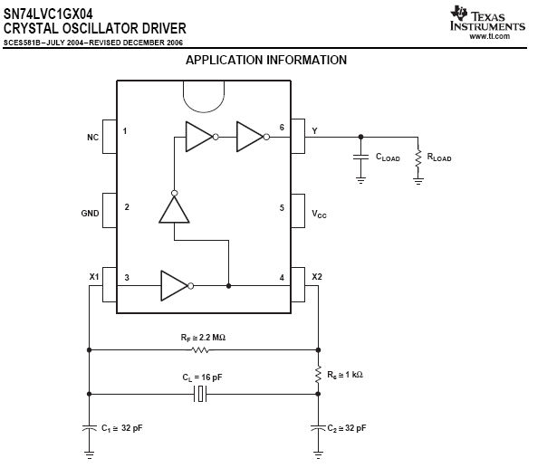

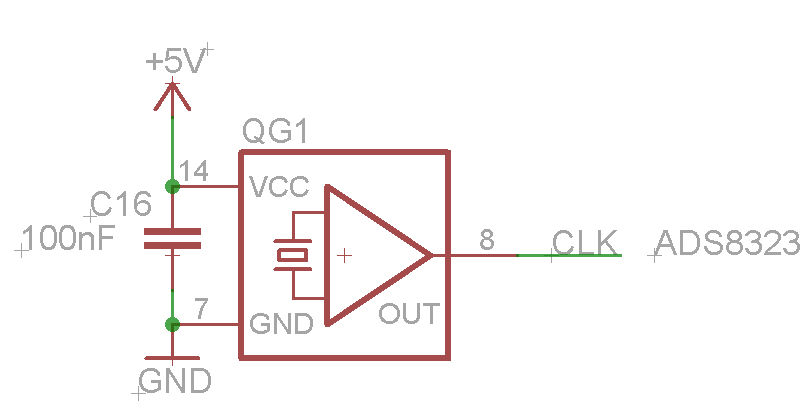

Wie muss ich den hier eigentlich beschalten ?
http://www.reichelt.de/Oszillatoren/OSZI-10-000000/3/index.html?&ACTION=3&LA=2&GROUPID=3174&ARTICLE=13675
Reicht dies so wie im Anhang ?
Habe da nämlich einen Kristallquarztreiberbaustein ( 74LVC1GX04 )
gefunden, der etwas mehr Beschaltung benötigt und da kam halt die Frage
auf.

Aber wie ist der nun zu beschalten ?
Reicht da wirklich nur der Abblockkondensator von 100nF ?
Bernd_Stein
von vcd (Gast)
Ja, das reicht.
von Bernd S. (Firma: Anscheinend Corner-Cases ;-)) (bernd_stein)
> Ja, das reicht.
Danke, endlich grünes Licht für die Bestellung.
