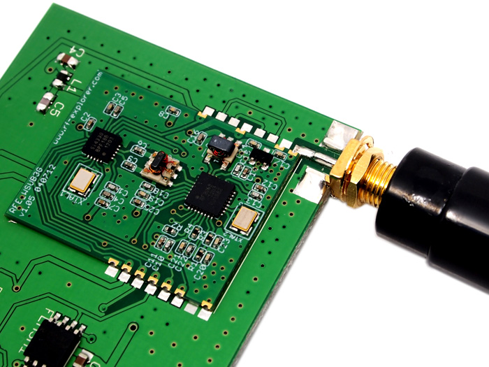

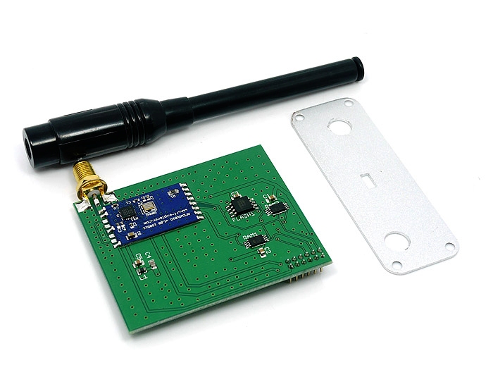

OP #3631454
Zunächst mal vielen vielen Dank für die Antworten.
Ich habe mich dann nach den Infos über den SA430 nochmal
nach ähnlichen Gerätschaften umgesehen und den "RF-Explorer" gefunden.
Für mein ungeschultes Auge sieht die RF Sektion recht aufgeräumt aus.
Liegt das daran das der SI4432 effizienter aufgebaut ist?
Die Genauigkeit muss auch nicht absolut verlässlich sein das Ziel ist
das Ganze als Armbanduhr zu verpacken.
Persönliche Seite #3631461
nein, es liegt daran das RF Explorer ein mischer benutzt, den RF2052DS.
RF Explorer macht auch down und up mix je nach bereich, deswegen ist es
so "aufgeräumt", was ich meine es fehlt jegliche filterung von
spiegelfrequenzen. Das macht der RF Explroer später in der firmware,
oder mindestens versucht es zu machen.

EDIT: Der RF Explorer mit dem mischer sieht eigentlich anders als auf
deinem bild, siehe anhang. Und nur der ist mit TI SA-430 vergleichbar,
den anderen fehlen ein paar frequenzbänder.
