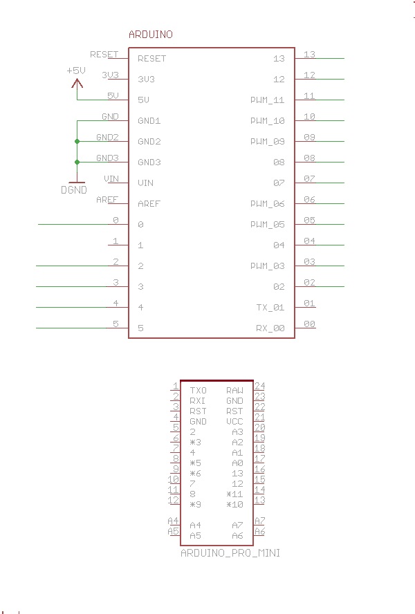

Bin auf der Suche nach einer Pin Übersicht, Umsetzungstabelle o.ä. wenn
ich z.B. einen Arduino Pro Mini anstatt eines Arduino Uno verwenden
möchte. Mir ist da irgendwie nicht ganz ersichtlich was mit wem
verbunden werden muß ?
Bin für jeden Hinweis / Hilfe dankbar !

Technisch eigentlich nur zwei Unterschiede.
1. Vin=5V /V-Raw maximal 150ma (Je nach Hersteller)
2. braucht einen externen Uart zum Programmieren (USBSerial oder Serial
5V,ab 2€ als Stick)
Es gibt noch verschiedene nach Hersteller varierende Modelle mit
unterschiedlichen Spannungen und Taktungen.
Keine Garantie für vergessenes.

Der Pro-Micro hat einen Atmega32u4 und wäre das gegenstück zum Leonardo,
vielleicht meinst du den Atmega pro nano? Das wäre der Uno als
Miniplatine.
Ich benötige 1 USbSerial Stick und programmiere damit immer wieder die
viel günstigeren Minis.
