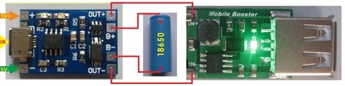

#3638949
Ich habe mir nun folgendes überlegt, siehe Anhang.
Das ist dieser Artikel:
http://www.ebay.de/itm/281317813677?ssPageName=STRK:MEWNX:IT&_trksid=p3984.m1439.l2649
und dieser:
http://www.ebay.de/itm/370701404297?ssPageName=STRK:MEWNX:IT&_trksid=p3984.m1439.l2649
An das Lithium Battery Charger Module möchte ich die solarzelle
anschließen.
Hier frage ich mich allerdings welche ich nehmen muss. 5v, 5.5v oder 6v
? Reichen 260mA oder sollten es etwas mehr sein? Eine Diode zwischen
solarzelle und dem Charger modul sollte reichen oder?
Die Elektronik die damit gespeist wird, werde ich neu anpassen und
versuchen ohne servo auszukommen. ich gehe davon aus dass dann der 18650
akku ausreichen müsste.
das ganze ist erst mal ein test um Erfahrungen zu sammeln, mal sehen wie
das ganze funktioniert und wie lange der akku hält.
Vielen Dank für eure Hilfe!

Gast #3639856
Als 18650 habe ich 2400 und 3000 mAh da.
Könnte mir bitte noch jemand sagen welch Daten die Solarzelle haben
sollte? Volt? mA? Vor allem bei den Volt bin ich mir nicht sicher. Der
Lipo Charger hat: Input voltage- 4.5V-5.5V.
Nun ist mir aber nicht bekannt ob so eine Solarzelle eine höhere
Leerlaufspannung hat oder wie sich das bei Sonne/Wolken verändert.
Für weitere Tips zu meiner im vorherigen Beitrag erwähnte Schaltung wäre
ich dankbar.

Ich finde diese Schaltung eigentlich einfach. Was gibt es daran
auszusetzen?
das ist für mich erst mal eine Versuchsschaltung. Denkt ihr das wird so
funktionieren oder muss ich noch etwas beachten?
