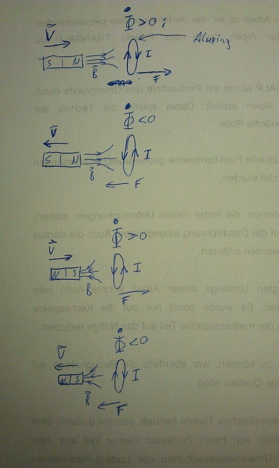

Hallo allerseits!
Mein Ziel ist es mit einem Magnetfeld fallende Aluspäne zur Seite zu
drücken. Meine Überlegung war das durch ein geeignetes magnetisches
Wechselfeld in den Spänen Wirbelströme induziert werden, die ihrerseits
wieder ein Magnetfeld erzeugen das der Ursache entgegenwirkt. Auf sie
wirkt also eine Kraft, die sie vom Magneten wegdrückt.
-Kann meine Theorie so stimmen oder "zittern" die Späne einfach in der
Luft (Feld baut sich auf: Vorwärtsbewegung; Feld baut sich wieder ab:
Rückwärtsbewegung)?
-Welche Frequenz benötige ich dazu? Ich habe eine Formel gefunden mit
der man eigentlich die Eindringtiefe von Wirbelströmen in eine leitende
Platte berechnen kann. Angenommen die Späne haben die dicke von 500µm,
so bräuchte ich eine Frequenz von ca. 25kHz. Kann man diese Formel
überhaupt derart zweckentfremden, bzw. sind diese 25kHz ein guter
Richtwert zur Induktion von Wirbelströmen in solch kleinen leitenden
Objekten?

OP
M. M. schrieb:
Ich hab mal eine Nacht drüber geschlafen. In der Zeichnung sieht man was
passiert: Wird ein Magnet auf einen Aluring zubewegt (egal ob Nord- oder
Südpol), so steigt der magnetische Fluss durch ihn. Der induzierte Strom
wirkt der Ursache entgegen, auf dem Ring wirkt eine Kraft vom Magneten
weg. Bewegt man den Magneten vom Ring weg, so wirkt auf letzterem eine
Kraft in Richtung des Magneten. Schon rein vom Energieerhaltungssatz
entspricht dies der Logik.
Zusammengefasst: Steigt der Magnetische Fluss durch den Ring, so bewegt
er sich vom Magneten weg und umgekehrt. Bei sinusförmigen Fluss (erzeugt
durch Elektromagnet an Wechselspannung) schwingen also die Aluspäne nur
hin und her. Das ist blöd.
Stimmt das so oder hab ich noch einen Denkfehler?
Das ist definitiv nicht so.
Kuk auf yt einfach mal nach "levitating aluminum" da sieht man
alu-scheiben schweben über einem Elektromagneten. Das geht nur wenn man
mit Wechselfeld eine Abstoßung erzeugen kann.
OP
Okay, ich bin überzeugt ;-)
Ich glaube mein Fehler lag darin die induzierte Spannung im Aluring mit
dem Strom/Gegenfeld gleichzusetzen. Da dieser Ring aber eine
Induktivität darstellt, wird der Strom phasenverschoben und er wird
abgestoßen.
