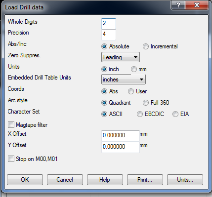

ich habe hier ein kleines Problem, ich habe aus den Layoutdaten (brd)
Gerberdaten erzeugt. Die Drill (drd) daten kann ich jedoch in GC Prevue
nicht richtig darstellen bzw. werden falsch exportiert, die Bohrungen
werden etwas groß und weit weg (Koordinaten offset) dargestellt. Nun die
Frage die ich mir stelle ist, wie importiere ich das DRD file richtig in
GC Prevue. Danke.

Precision war bei mir auf 3 jetzt habe ich es auf 4 geändert. Jetzt
werden alle Abstände und die Bohrungen richtig dagestellt. Aber die
Koordinaten stimmen immer noch nicht, ich glaube, dass die Bohrungen
einen richtigen offset haben aber die sonstige Datein einen falschen
offset haben
Ja dann musst du bei CAM-Prozessor OFFSEt 0,0 einstellen!
Lade deine eingelesen Datei mal hoch, azB. als Bild oder so.

nun habe ich mein Fehler gefunden, beim CAM prozess für die Bohrdaten
war die Option Pos. Koord. ausgeschaltet. Vielen Dank für alles.
