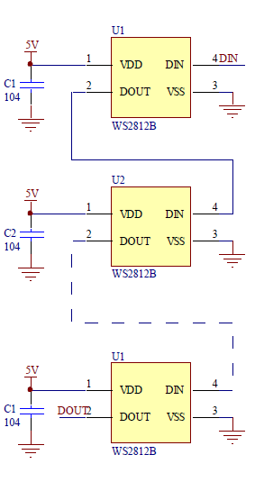

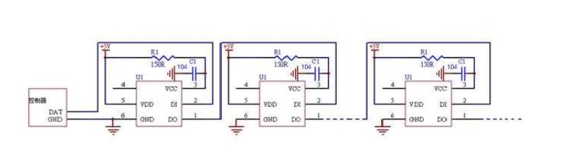

von Lars (Gast)
Moin,
aber bei den WS2812 sieht die Beschaltung so aus (siehe Anhang) und da
wird immer ein Vorwiderstand gennutzt.
von Mike (Gast)
Max H. schrieb:
> Besser, der WS2811* hat integrierte Konstantstromquellen mit typ.
> 18.5mA.
Das Datenblatt des WS2812 gibt bei 20mA für die blaue LED eine Vf von
3.2 - 3.4V an. Zusammen mit der dort als "Typisch" angegebenen Schaltung
mit dem 150Ω-Widerstand gibt das bei 18.5mA eine Spannung von etwas
unter 5.6 .. 5.8V, m.a.W. da paßt was nicht mit den ebenfalls
angegebenen 5V und "Konstantstrom" zusammen.

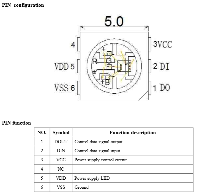

von Max H. (hartl192)
Das ist kein Vorwiderstand im herkömmlichen Sinn. Der bildet mit dem
Kondensator einen Filter um Störungen von der Versorgung des Chips
fernzuhalten. Vcc ist der Versorgungspin für den Chip, Vdd für die LEDs.
Schau mal nach WS2812B.
P.S. Der Kondensator ist notwendig, ich habe es noch nie ohne getestet,
habe aber gelesen dass sich der Chip ohne diesen oft komisch verhält.
von Lars (Gast)
Hi also doch der WS2812B. Denn kann man so an 5V hängen ohne extra
Beschaltung?
