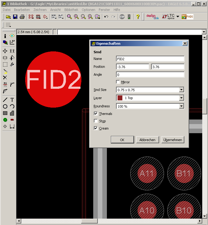

wie erstelle ich ein Fiducialpoint. Ich habe veruscht ein Package zu
erzeugen, indem ich ein SMD PAD anlege. Aber Egle generiert automatisch
ein Lötstopmaske über das PAD, kann man das PAD von Lötstopmaske
befrein? Wie erstellt man Fiducialpoint in Eagle?
Das ist ja, wenn ich ein Bauteil definieren möchte bzw. Library gehe ich
wie folgt vor: erst lege ich ein package. Hierfür muß ich erst ein Pad
anlegen, diese Pad hat jedoch ein vordefinierte Lötstoplak. Meine Frage
ist wie entferne ich diesen vordefinierten Lötstoplack?
Danke, ich habe das Symbol erzeugt indem ich einfach aud dem Toplayer
ein Fläche eingezeichnet und Tstop definiert habe.
Guido meinst Du mit Egenschaft --> Disply, dort dann den Tstop
abschalten?
zum besseren Verständnis noch folgender kleiner Nachtrag:
Die schraffierten Bereich auf den Layern "tStop" bzw. "bStop" markieren
die Bereiche, auf denen später kein Lötstopplaminat vorhanden sein soll.
Auf Passermarken möchte man in der Regel kein Lötstopplaminat. Somit
macht Eagle alles richtig, wenn Du Dei8ne Passermarken über ein SMD-Pad
definierst.
