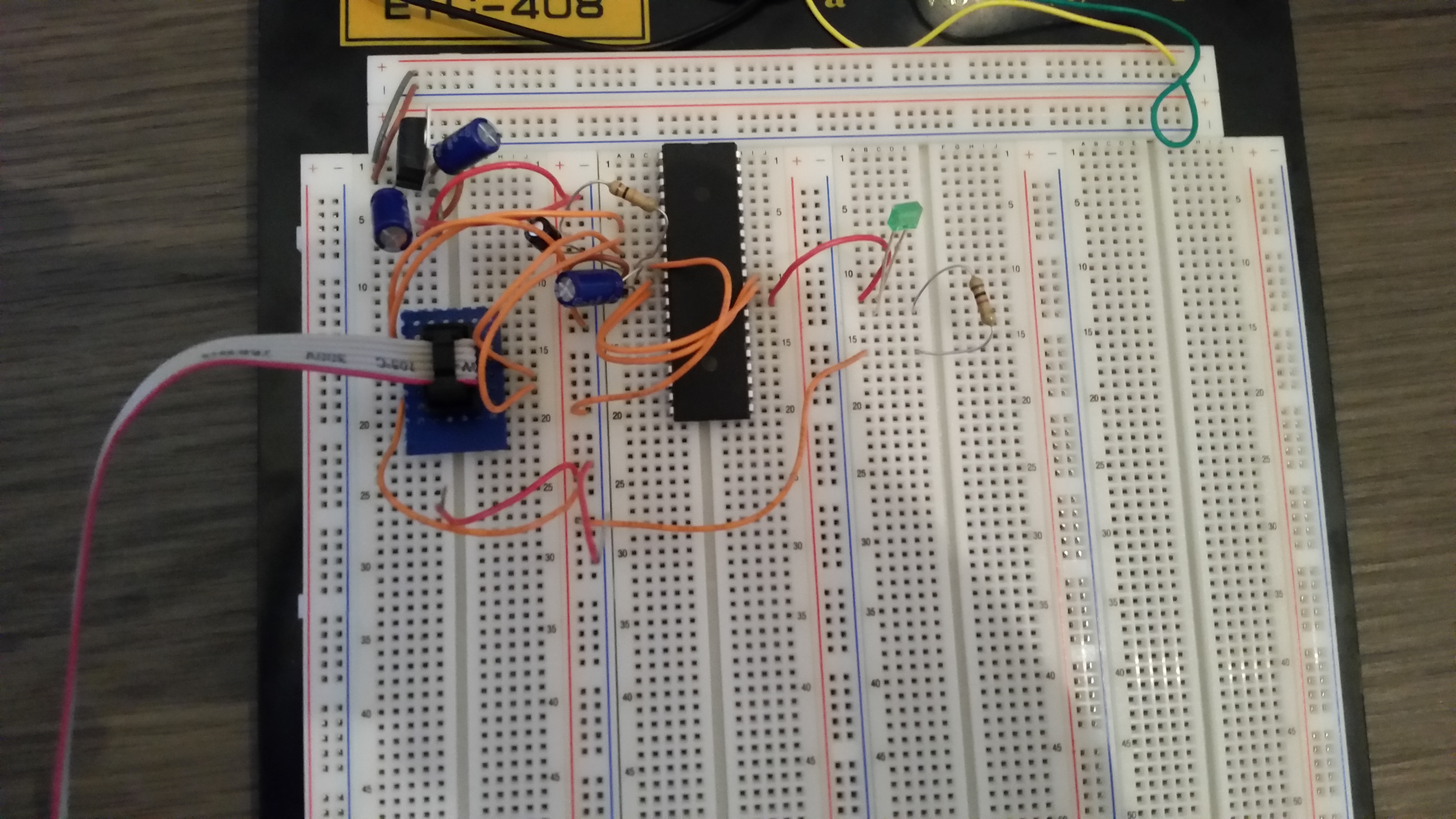

Ich habe die Grundschaltung mit einem Atmega32 16PU auf einem Steckbrett
aufgebaut und die Verbindungen mehrmals kontrolliert.
Auch die Verbindung des USB-ISP Adapters habe ich mehrmals
nachkontrolliert.

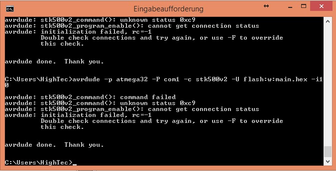

Nun habe ich ein kleines Programm dass lediglich die angeschlossene LED
zum leuchten bringen soll.
Allerdings bekomme ich keine Verbindung. (Im Anhang seht ihr das cmd
Fenster)
Ich habe mir schon einige ähnliche Beiträge im Forum angeschaut und die
Tipps dort befolgt, und trotzdessen hat sich absolut nichts verändert.
Könnt ihr den Fehler entdecken oder liegt es einfach nur am Programmer?

Max D. schrieb:
> Auf deinem Bild ist Reset fest an Gnd.
> Wenn es imemr so ist: kein Wunder das nix geht
Den hab ich auf Gnd gezogen um den Atmega zum Programmieren zu resetten
da dies anscheinend nicht vom Adapter selbst getan wird. Ich habe das
gleiche Ergebnis wenn ich den Reset-Pin an den dafür vorgesehenen
Anschluss des Programmers anschliesse
Gast #3633612
Stimmmt, bei den Atmegas, ist der Reset Invertiert. Man kann an diesen
bspw. Ein RC Glied anschließen, als Zeitglied, um dem Taktgeber im
Einschaltmoment Zeitzeugen einzuschwingen..

Der Diamex wurde nach der Treiberinstallation dem Port Com1
zugeordnet...
Der scheint auch erkannt zu werden... wenn ich den Programmer abziehe
dann mäkelt avrdude an, dass er keine Verbindung zum Adapter finden
kann.
