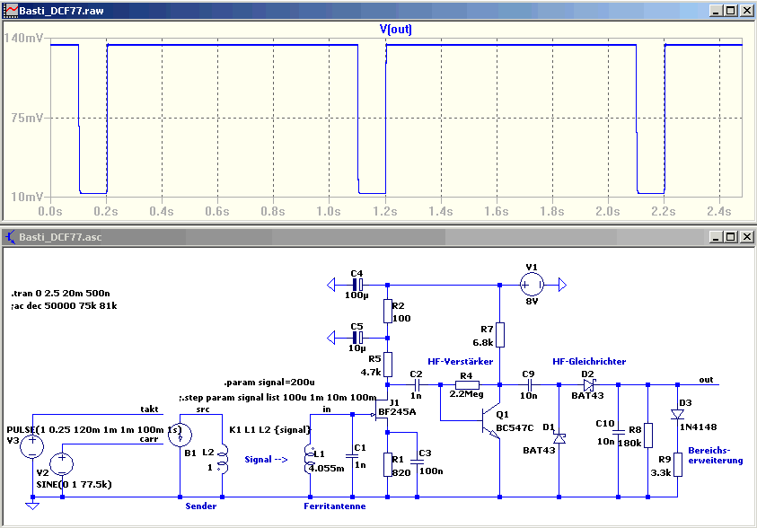

Hallo Basti
Ich hab mal einen Schaltungsvorschlag drangehängt. Die Schaltung ist
möglichst einfach gehalten. Deshalb muss der Mikrocontroller das Signal
am AD-Wandler einlesen und auswerten. Die Schaltung funktioniert
prinzipiell von ca. 100µV bis 100mV Antennensignal.
> http://www.b-kainka.de/bast582.jpg
> kann man mit diesem einfach Transistorradio schon was hören?
Das Radio oben funktioniert nur mit Kopfhörer.
Es sollte ein Verstärker wie hier nachgeschaltet werden:
http://www.b-kainka.de/bast37.jpg

Bei der Ferritantenne in meiner Schaltung handelt es sich um eine
Langwellenantenne. Mit einem Drehkondensator kann der Bereich von
150...300 kHz empfangen werden. Schaltet man anstatt des
Drehkondensators einen 1nF Kondensator parallel zur Spule, liegt die
Resonanz bei 77,5 kHz. Es gibt aber auch eine zweite Wicklung für
Mittelwelle. Momentan ist auf Langwelle noch der Deutschlandfunk zu
empfangen, aber auf Mittelwelle ist tagsüber nicht mehr viel los.
Gruß, Bernd
Nachtrag:
Die von Dir verlinkte Schaltung könnte möglicherweise 1V liefern.
Das müsst ihr einfach ausprobieren.

Wow, die Schaltung sieht echt machbar aus. Es macht dir hoffentlich
nichts aus, wenn wir diese Schaltung als Vorlage verwenden.  Da ich
