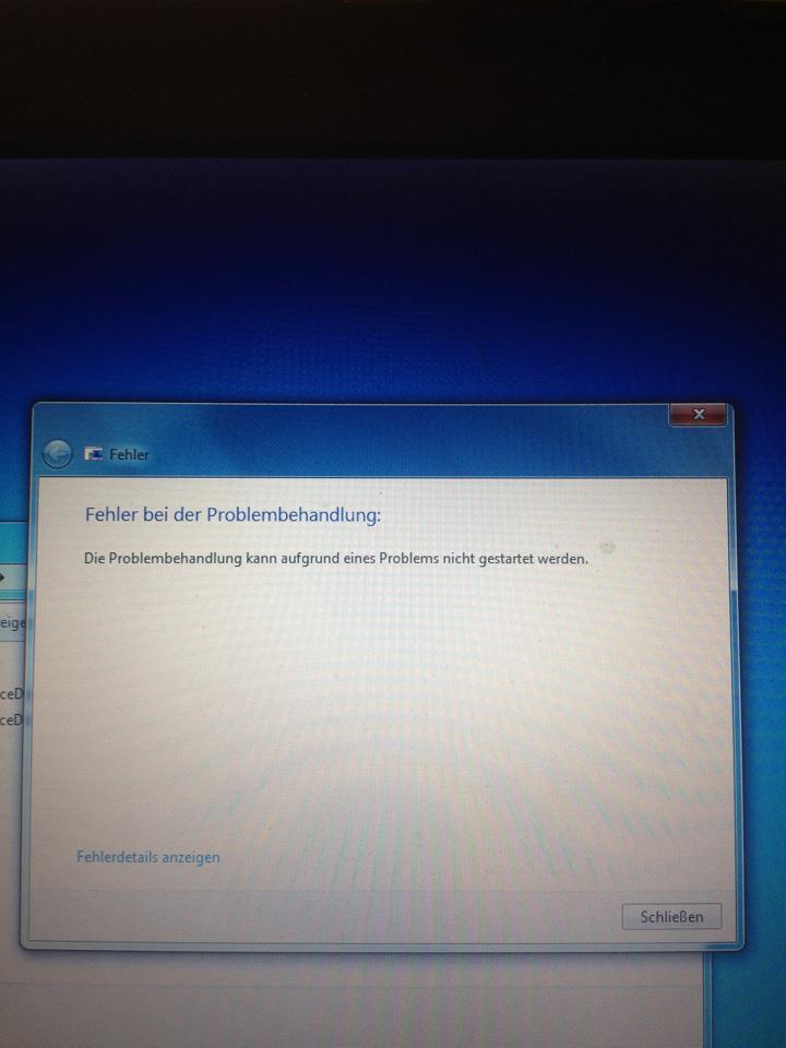

#3635367
Passt zwar thematisch nicht ganz hier rein.
Aber meine liebste Fehlermeldung war mal, als ich mich mit einem
Lenovo-Notebook (Win7) nicht ins WLAN verbinden konnte:
"Die Problembehandlung konnte aufgrund eines Problems nicht gestartet
werden."
Den Programmierer hätte ich wirklich gerne mal kennengelernt :)
(Hab ich mir sogar aufgehoben)
