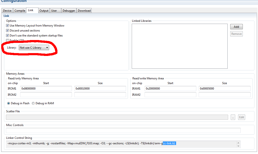

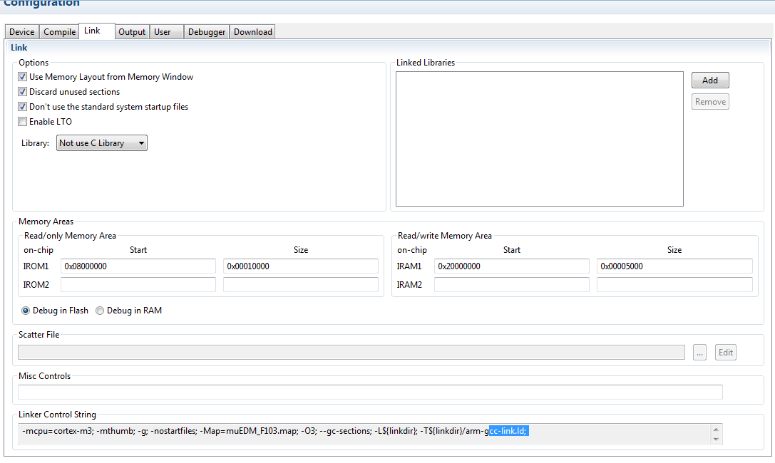

Aber das scheint ein Problem der newlib oder der CooCox-Libraries zu
sein.
In printf.c findet sich auch die angemängelten Symbole mit einer
lapidaren Begründung:
/** Required for proper compilation. */
struct _reent r = {0, (FILE *) 0, (FILE *) 1, (FILE *) 0};
struct _reent *_impure_ptr = &r;
Werden sie auskommentiert, funktioniert der Build. Bei
  printf("hallo\a");
  fprintf(stdout,"hallo2\a");
  printf("hallo3\a");
ist auf dem LCD allerdings nur "hallohallo3" zu sehen (\a ist der alert,
der dafür sorgt, daß der Inhalt neu gezeichnet wird).
In printf.c läuft allerdings ab "vfprintf" bei "printf" und "fprintf"
alles gleich ab. Sehr merkwürdig.
Was mich etwas mißtrauisch macht, ist daß beim Verwenden von "fprintf"
plötzlich etwas anderes gelinkt wird. Die Link-Optionen habe ich
allerdings mich noch nie anzufassen getraut...

[EDIT 3]: WTF??? Der Debugger sagt mir, daß in fprintf gar nicht
eingesprungen wird.
[EDIT 4]: Eine Endlosschleife in fprintf bestätigt diese Vermutung.
Tja. Die Stunde ist abgelaufen. Ich kann nicht mehr editieren. Und
bleibe verwirrt. Was mag den Linker dazu bewegen, einen Funktionsaufruf
zu entfernen? Oder existiert irgendwo eine Funktion mit demselben Namen
und stärkerer Bindung?
mar IO schrieb:
> Das könnte dich interessieren
> http://embdev.net/topic/133927#1218465
Das ist interessant... aber ich nehme an, daß die Stubs schon in
syscalls.c richtig implementiert sind. Ich bekomme ja schon Output.
Ich habe printf dahingehend modifiziert, daß es fprintf benutzt (siehe
Anhang). In main mache ich:
  printf("hallo1 \a");
  fprintf(stdout,"hallo2 \a");
  printf("hallo3 \a");
  while(1);
und die Ausgabe ist "hallo1 hallo3".
Es sieht aus, als sähe main ein anderes fprintf als printf.c. Wie geht
soetwas?
So langsam befürchte ich, daß das hier meine Fähigkeiten übersteigt.

M. K. schrieb:
> Schau doch mal ob du bei den Link-Optionen die "newlib" oder ähnliches
> auswählen kannst.
Haro schrieb:
> Möglicherweise solltest du die Optimierung abschalten,
Ich habe jetzt mal folgende Optionen ausprobiert:
 - Not use C Library
 - Use nano C Library
 - Use base C Library
 - Semihosting
 - Retarget.
Außerdem die Optimierung auf O0 geschaltet.
Das Ergebnis ist immer dasselbe. (Selbstverständlich habe ich bei jedem
Build einen String geändert, um sicherzustellen, daß keine alten
Darstellungen übrigbleiben).
Es bleibt mysteriös.
