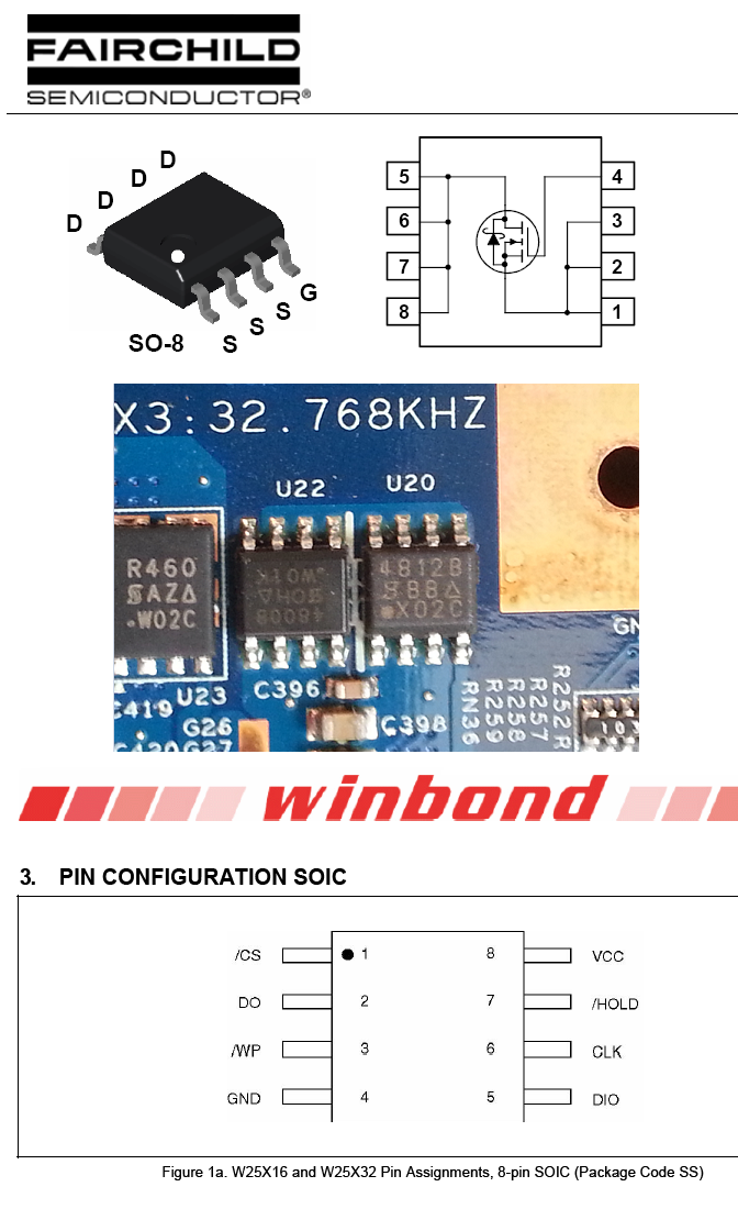

ich bin auf der Suche nach einem SMD Bauteil.
Es befindet sich auf Platz U20 (Bild).
Notebook: Acer Aspire 5740g
Weitere Bilder/Schaltplan haben ich auf www.kurzlink.de/mosfet
hochgeladen.
Meine Vermutung ist eine MOSFET mit der Bezeichnung: "SL4812BDY".
Der Schaltplan sagt jedoch:
"FDS6690AS-GP".
Das Bauteil ist leider zerstört :/
Ich habe von zeilentrafo01 erfahren das es ein
"W25X32VSSIG-GP" sein soll.
Gut, was denn nun ?
Es wäre echt super wenn mir jemand weiterhelfen kann (:
Gruß aus Aachen
Tobi

W25X32 klingt ja wohl eher nach Winbond SPI flash... Quark also.
FDS6690AS (Fairchild) und Si4812BDY (Vishay Siliconix) sind einigermaßen
kompatibel, wobei der Fairchild etwas mehr Strom aushält und einen etwas
geringeren Rds_on hat.
Da direkt daneben aber ein weiterer Vishay Siliconix liegt (Si4800BDY),
würde ich hier den alten "Si4812BDY" nachlöten.
http://www.vishay.com/docs/73038/73038.pdf

Hmm, wenn Du Dir den minimale Aufwand gemacht hättest, das Bild zu
drehen, dann wäre das einigen hundert Mitlesern hier zugute gekommen.
Es wäre weiterhin schön, wenn Du mitteilen könntest, wie Du zu dieser
Vermutung gefunden hast. Wenn man danach bei Vishay sucht, dann findet
man auch die "part marking information". Und mit etwas Phantasie kann
man in Deinem Bild durchaus das Vishay-übliche ESD-Logo und das für
dieses Bauteil zutreffende Siliconics-Logo erkennen.
Woher weisst Du das?
> Der Schaltplan sagt jedoch: "FDS6690AS-GP".
Im Zweifelsfall hat meistens der Schaltplan recht, allerdings handelt es
sich sowohl beim Siliconics- als auch beim Fairchild-Bauteil um einen
30V/~10A N-Kanal Mosfet mit integrierter Schottky-Diode. Sie sind sich
darüber hinaus von den elektrischen Eigenschaften ziemlich ähnlich und
pinkompatibel. Gut möglich, daß der Schaltplan schon mit der
Fairchild-Bezeichnung gedruckt war, man dann aber den siliconics
bestückt hat (vielleicht weil er günstiger war oder der FDS nicht
lieferbar war etc.)
Ich kenne "zeilentrafo01" nicht, aber W25x32 wäre ja ein serielles Flash
von Winbond. Das kann nicht sein, wenn man sich die Platine anguckt. Da
wären ja dann diverse Datenleitungen des Serial-Flashes miteinander
verbunden, das macht keinen Sinn. Das Bild passt aber sehr gut zur
Vermutung FET. Man sieht einen einzelnen Pin, der nicht "zu den anderen
passt". Laut Datasheet wäre das das Gate und das würde perfekt
hinkommen.
> Gut, was denn nun ?
Marking am Chip spricht für FET, Schaltplan sagt FET, ich und zwei
andere Leute hier aus dem Forum sprechen sich für FET aus. Das Bild
spricht für FET und eindeutig gegen das serielle Flash. Bleibt also nur
noch der Benutzer "zeilentrafo01", der für das Flash votieren würde. Die
Entscheidung, womit Du den Baustein austauschst musst Du natürlich
selbst treffen. Ich würde Dir aber zum FET raten ;-)

Ich habe das Bauteil durch ein Bild bei Google wiedererkannt ! Minimale
Unterschiede. Mir war das Logo nicht bekannt ^^
Das Bauteil ist mechanisch verstört. Leider unter die Rollen gekommen

Vielen Dank an EUCH ALLE (: Eine SI4812BDX wurde noch gestern von mir
bestellt.
