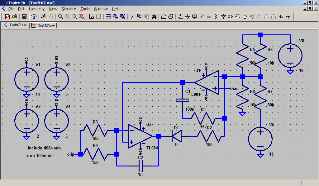

Der Spannungsregler ist jetzt ein Analoger PI-Regler (rechter opamp im
Bild). Die Spannungsquelle V5 steht für den Ausgang, V6 gibt den
Sollwert der Spannung vor. Im geregeltem Zustand gilt Ausgangsspannung =
6 * (10 - Sollwert), der offset ist nötig da ich mit single supply
arbeite. Jetzt möchte ich die Spannung so begrenzen dass diese 3V nicht
unterschreitet
(5V ist mein DC-Arbeitspunkt, 7V entspricht dem Maximalstrom, 3V dem
Minimalstrom, welcher negativ ist da das Netzteil auch als Last
fungieren kann. Diese Verrenkung kommt auch wieder durch single supply).
Wichtig Diese 3V sind nicht konstant sondern ändern sich natürlich mit
dem eingestelltem Maximalstrom. Für das Problem ist das aber egal.
Um den PI-Regler jetzt zu begrenzen habe ich den linken opamp als
integrator verschaltet, sollte die Spannung am PI-Ausgang unter den
einstellten Wert fallen wird der opamp aktiv und zieht über die Diode
(sobald der Kondensator C2 leerintegriert ist natürlich) Strom aus dem
Eingangsknoten des PI-Reglers raus, was dem weiterem absinken
entgegenwirkt.
Diese Schaltung habe ich einmal für die Begrenzung bei 3V und einmal bei
7V gebaut (Da die Diode natürlich andersrum). Für das Problem ist aber
nur der 3V-Teil wichtig.
Zum Problem: Das Ding schwingt. Mit 2.8Mhz, was so ziemlich die
Transitfrequenz des verwendeten Opamps ist (TL084CN). Allerdings
schwingt es nicht immer. Zum testen betreibe ich NUR den
Spannungsregler ohne weitere Stufen danach. Die Spannung die er
eigentlich messen würde gebe ich vor. Wenn ich den Sollwert so einstelle
dass der Istwert zu gering ist, passiert was man von einem PI-Regler
erwartet, der Ausgang steigt langsam an und geht bei 7V in die
Begrenzung. Verringere ich den Sollwert wieder, sinkt die
Ausgangsspannung wieder ab, bis sie bei 3V stehen bleibt.
Verringere ich aber den Sollwert weiter (dank der invertierenden Logik
heißt das, ich erhöhe V6) fängt das ganze irgentwann an um die 3V herum
zu schwingen. Die Amplitude der Schwingung kann ich mit dem Sollwert
steuern. Ist der Sollwert nur leicht niedriger schwingt garnichts,
verringere ich ihn weiter wird die Amplitude immer größer. im worstcase
(V6 = 10V) habe ich 2.5Vpp bei 2.8Mhz.
In der angehängten Simulation schwingt interessanterweise garnichts. Es
gibt zwar einen kurzen Einschwingvorgang jedoch keine Dauerschwingung.
Die Versorgungsspannung ist auch im Schwingungsfall konstant, der Chip
ist auch direkt an den Versorgungspins abgeblockt.
Hat jemand eine Idee warum das Ding schwingt (mir ist klar dass 2
Integratoren hintereinander nie gut sind) und wie man das beheben kann?
MfG
gotbread

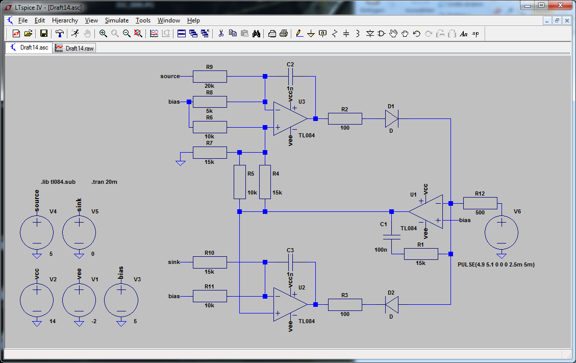

Die klassische Schaltung benutzt 2 OpAmps, die getrennt regeln. Und von
den beiden Ausgängen gehts über Dioden auf den Leistungstransistor
(analoges AND).
Mehrere Regelkreise hintereinander ist schwer stabil zu kriegen.

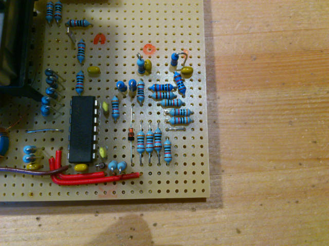

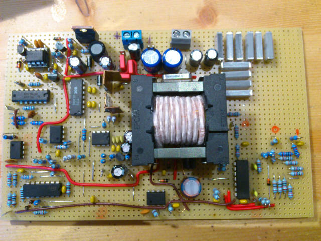

Lothar Miller schrieb:
> Dann wäre mal ein Bild vom Aufbau und der realisierten Gesamtschaltung
> interessant. Denn offenbar hast du da noch ein mehr und evtl. auch ein
> paar parasitäre Bautelie in der realen Schaltung als in der
> Simulation...
Siehe Anhang, die kleine Schaltung unten rechts ist der Spannungsregler
(PI + die beiden Begrenzer)
> (analoges AND).
Hätte vielleicht dazu schreiben sollen dass es sich um ein
Schaltnetzteil handelt (0-30V, -5A-5A, Stromquelle und Stromsenke in
einem) Beim linearen Netzteil hast du natürlich recht.
mehrere Regelkreise kaskadiert ist doch relativ Standard und wird
überall eingesetzt? Solange der innere schnell genug ist geht das super.
Ich habe mal die beiden opamps im Frequenzbereich kaskadiert simuliert,
(bode.png) wie man sieht ist mein Phasenrand sehr gering. Dazu kommt
noch dass ich die hochfrequenten Pole des Opamps beim ersten mal
simulieren nicht beachtet hab. Die Lösung war einfach durch anpassen des
Spannungsteilers den Gain zu halbieren (-6dB), was ca 50° Phasenrand
gibt.
Damit wäre das Problem gelöst, danke an euch dass ihr mitgedacht habt :)
Viele Grüße
Reinhard
