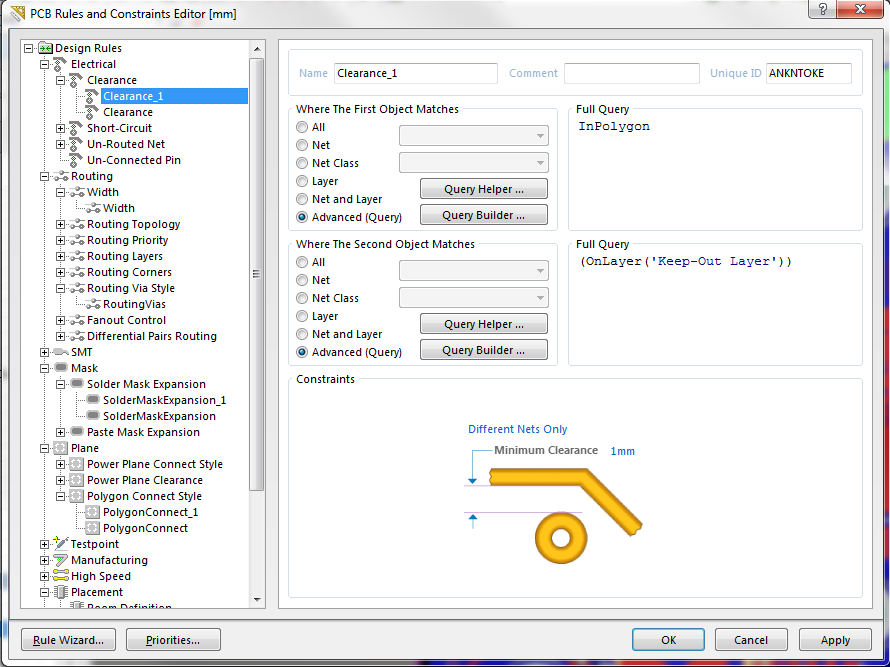

Michael H. schrieb:
> Hallo,
> wie kann ich bei Altium die Design Rules so einstellen, dass vom
> Mechanical Layer der Poligon Pour mindests 2mm abstand hält? Ich habe
> schon etwas mit dem Rules Manager rumgespielt, bin aber auf keinen
> vernünftiges Ergebnis gekommen.
> Michael
Hallo Michael,
ick könnte mir vorstellen dass Du die Mechanical layer als CSV-Datei
hinbekommst und exportieren kannst. Diese Datei kannst Du dann als
Polygon (Tab Outline vertices) unter Menu als CSV importieren.
Andere Alternative: Polygon großflächig drüberlegen und dann Polygon
Cutout definieren.
Ansosnten habe ich jetzt keine Methode parat.
rgds
Gast #3636824
Soweit ich weiß wirkt KEINE elektrische Rule auf die MechLagen.
Also kann man auch keine Clearance zu einer MechLage einstellen.
Für die Lösung deines Problems muß Du entweder auf der KeepOut-Lage den
Umriss zeichnen oder auf der entsprechenden Lage Tracks legen und als
KeepOut definieren.

Exakt dieses Problem habe ich.
Ich habe dann die Polygone eben per Hand gezeichnet. Ist zwar
umständlich, war aber schneller als sich mit Altium rumzuärgern...
Ich finde das mit Importieren und dann wieder exportieren eine
interessante Idee, die werde ich das nächste mal verfolgen...
Danke für die Hilfe @All!
Michael
