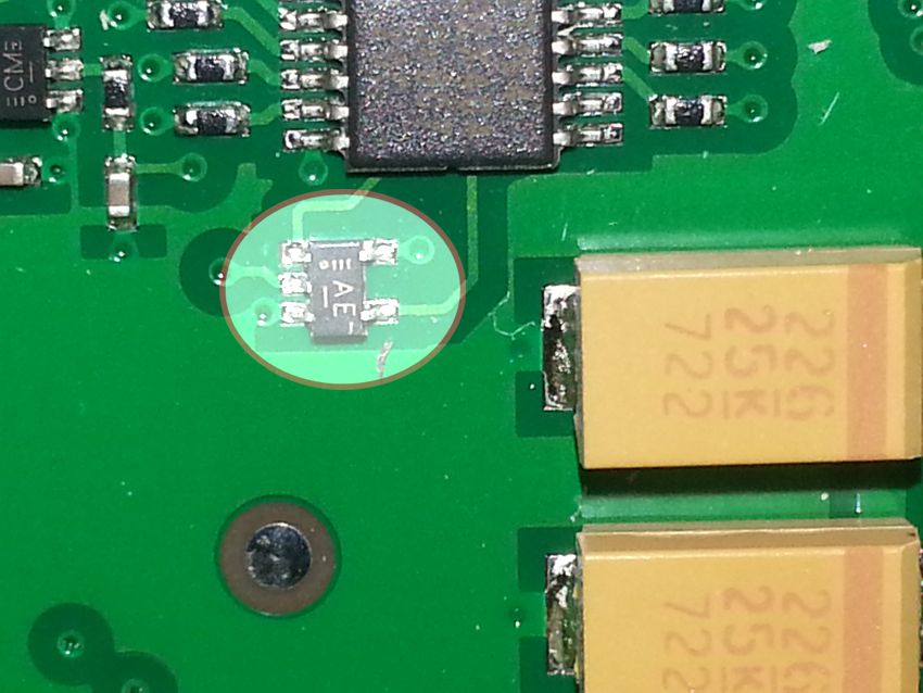

Hallo liebes Forum, könnte mir bitte jemand sagen um welchen, im Anhang markierten Bauteil, es sich handeln könnte. Ich bedanke mich in voraus ...

Könnte eine Kapazitätsdiode sein: ZMV833A - SOT323 - varicap hyperabrupt 28V 33pF@2V Kannst Du nicht denjenigen fragen, der das Teil gebastelt hat?

Das könnte ein 74AHC1G08GW sein, ein Single-Gate UND-Gatter.

nein der "Bastler" gibt leider keine Auskunft. Es dürfen und "können" leider nur autorisierte Händler diese Teile reparieren.
#3636849
Rudolph schrieb: > Das könnte ein 74AHC1G08GW sein, ein Single-Gate UND-Gatter. Warum könnte? "AE" passt doch. Wo gehen die Beinchen an den anderen Schaltkreis drann? Was ist der andere Schaltkreis für einer? Was ist das überhaupt? Mit diesen Zusatzinformationen könnte man genau sagen, ob "AE" zumt (Auszug aus dem Datenblatt)
http://www.nxp.com/pip/74AHC1G08GW.html passt. Schimanski
#3636866
Schimanski schrieb: > Warum könnte? "AE" passt doch. Weil es den Marking Code "AE" nicht nur einmal gibt. Zum Beispiel die Kapazitätsdiode, die ich oben angeführt habe, hat auch "AE". Aber wenn man sich die Platine anschaut, scheint an den Pin 3 ein GND rangeführt zu sein (zumindest ist es ein Polygon, was man für GND halten kann). Insofern ist die Annahme schon richtig, daß es sich um den 74AHC1G08GW handeln könnte. Genau weiß man es aber nicht, weil es vermutlich außer diesen zwei Beispielen noch weitere Bauelemente mit "AE" gibt.
#3636901
Hallo, falls Pin 2 GND ist so könnte es ein Step-Down sein. z.B. einer der folgenden, bzw. ein Derivat dieser... BL3406B-2.5V RT8009-12PJ5 RT9193-31PU5 MfG

Kannst du man ein Foto von dem größeren IC daneben machen, so dass man die Bezeichnung und das Logo erkennen kann?

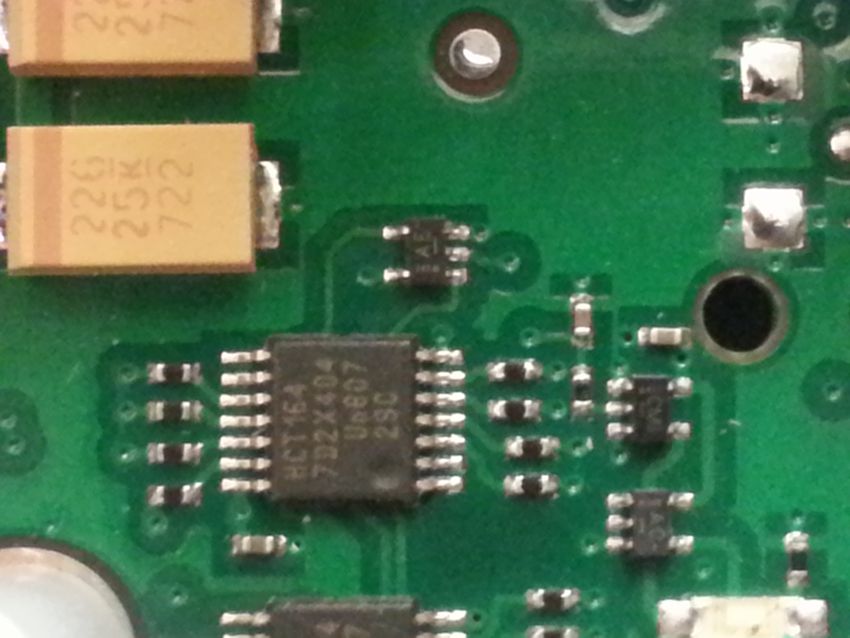

Hallo Forum, danke für eure Antworten, war leider arbeiten und konnte so keine Meldungen kommentieren. Im Anhang ein Bild mit größerem Ausschnitt. Der größere Bauteil ist ein Schiebenregister 74HCT164, wie zu erkennen ist. Die Pins des Bauteils AE sind verbunden mit: 1: A2 des Schieberegisters 2: ? 3: GND 4: Clock beim Schieberegister 5: VCC Die Schaltung ist eine Funkübertragung für Daten. Am Schieberegister Ausgang sind Leuchtdioden, die den Zustand anzeigen sollen. und wieso "weißt" du, daß genau dein gesuchtes Bauteil mit dir unbekannter Funktion kaputt sein sollte?

Wegstaben Verbuchsler schrieb: > und wieso "weißt" du, daß genau dein gesuchtes Bauteil mit dir > unbekannter Funktion kaputt sein sollte? Wieso kaputt, er will nur Wissen was es für eines ist.
#3638534
Ich denke "Schimanski" liegt da richtig. Es wird sich um ein AND Gatter handeln (74AHC1G08GW). Das Schieberegister hat kein Chip-Select, und das AND ergänzt vermutlich diese Funktion. D.h. an dem AND Gatter liegen an den Eingängen die Clock für mehrere Schieberegister und CS für dieses eine Schieberegister. Der Ausgang des AND Gatters treibt dann die Clock des Schieberegisters nur, wenn CS high ist.
#3642032
Hallo Forum, danke noch einmal an alle für die Mithilfe. Ja es ist, wie von Rudolph, Schimanski und Easylife richtig angenommen, ein UND Gatter und auch mit der Funktion wie von Easylife beschrieben. Ich habe auch den Fehler in der gesamten Schaltung gefunden, es war ein Clock Ausgang, der an PIN 2 des UND Gatters anliegt und bei dem die Verbindung unterbrochen war, darum konnte ich auch dem Pin 2 nichts zuordnen. Egal: Bauteil bestimmt, Gerät funktioniert wieder - DANKE an ALLE Antwort schreiben |
