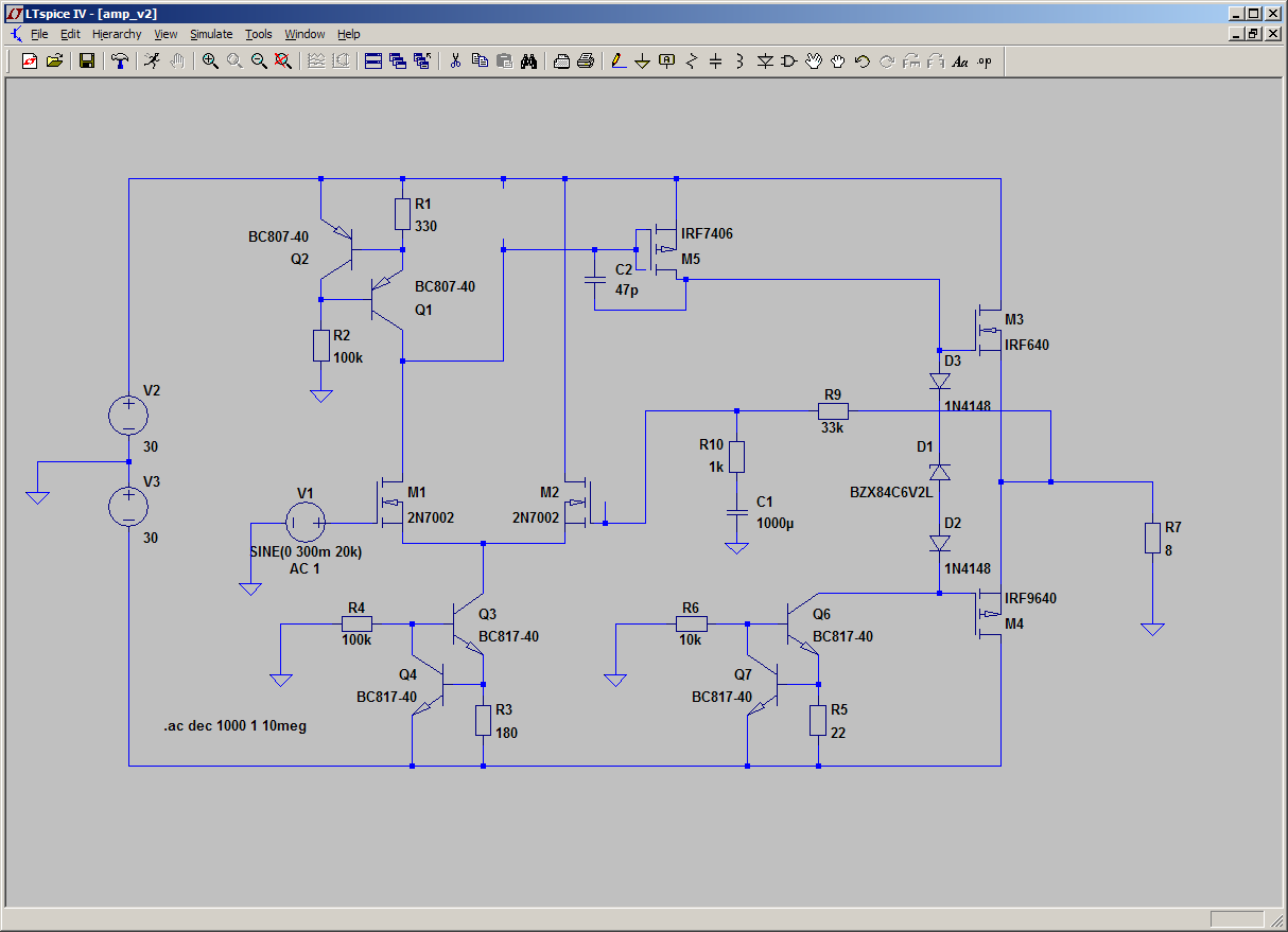

ich habe einen diskreten Verstärker entworfen, welcher für Audiozwecke
verwendbar sein soll. In der Simulation funktioniert er ja schon ganz
gut. Die Frage ist: ist so ein Design praxistauglich?
Bevor ich da viel Zeit in den Aufbau investiere. Aber die einzelnen
Schaltungsteile habe ich separat auf dem Steckbrett getestet.
Funktionsweise sollte einigermassen klar sein: M1 und M2 bilden einen
Differenzverstärker, welcher dank der Verwendung von MOSFETs einen
grossen Eingangswiderstand hat. Q1 / Q2 bilden eine Stromquelle für den
Differenzverstärker, anstatt eines Arbeitswiderstandes. Die untere
Stromquelle sollte etwa den doppelten Strom ziehen, wie die obere
Stromquelle liefert. Vom Ausgang her erfolgt ein Feedback mit R9/R10, C1
sorgt dafür dass die Gegenkopplung für DC gleich 1 wird, damit das
Ausgangsruhepotential der Schaltung bei ungefähr 0 ist. Das Konstrukt
mit der Z-Diode soll dafür sorgen, dass die beiden Ausgangs-Mosfets
einen gewissen Ruhestrom haben (könnte man das schöner machen? gefällt
mir nicht so)
Der Differenzverstärker wird über die Stromquelle Q3 Q4 gespiesen.
An M1 wird das Eingangssignal angelegt; M5 steuert dann die
Endstufentransistoren an.
Was ist von der Schaltung zu halten?

Gast #3636455
Tobias Plüss schrieb:
> In der Simulation funktioniert er ja schon ganz gut.
Was meinst du denn damit? Ich sehe kein Bode-Diagramm, kein Spektralplot
bei großer Sinusausteuerung (Klirrfaktor), keine Reaktion auf
Recheckaussteuerung o.ä..
Man kann sowas nur mit Mosfets machen, kommt halt auf die Forderungen
an. Diskrete Mosfets haben ziemlich unterschiedliche
Gate-Source-Spannungen (Differenzverstärker), d.h. du wirst einen
ziemlich großen Gleichspannungspegel am Ausgang bekommen.
Das wirst du sogar müssen, sonst raucht die Endstufe einfach ab.
Stichwort ist hier: Sourcewiderstand, wegen des negativen Tk der Ugs.

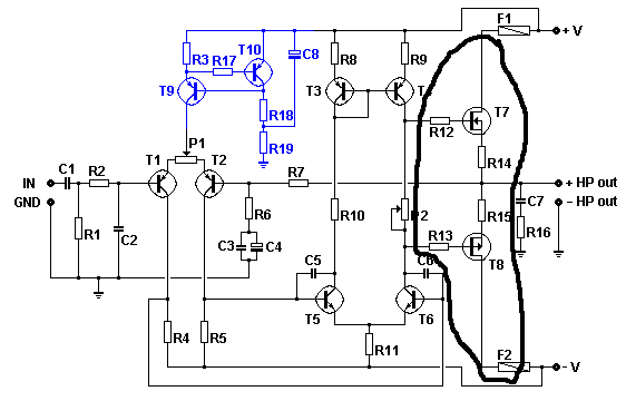

Der ganze Eingangsteil ist viel zu aufwendig. Die meisten
Verstärker-Bauer benutzen im Eingang zwei PNP-Transistoren und als
Emitterstromquelle einen simplen Widerstand nach V+. Das geht gut, da
der Verstärker ja eine Spannungs-Verstärkung deutlich größer als 1 haben
soll und folglich der Hub an E- recht klein ausfällt im Vergleich zum
Ausgangshub.
Ähnlich sieht es mit dem Treiber der Endstufe aus: Der ist einfach nur
ein A-Verstärker, bei dem die Versorgung des Kollektor-Vorwiderstandes
nicht direkt aud V+ erfolgt, sondern mit einem Elko vom Ausgeng her und
einer Diode ein Booster gemacht wird, so daß die eigentlichen
Endstufentransistoren wirklich bis zu V+ ziehen können.

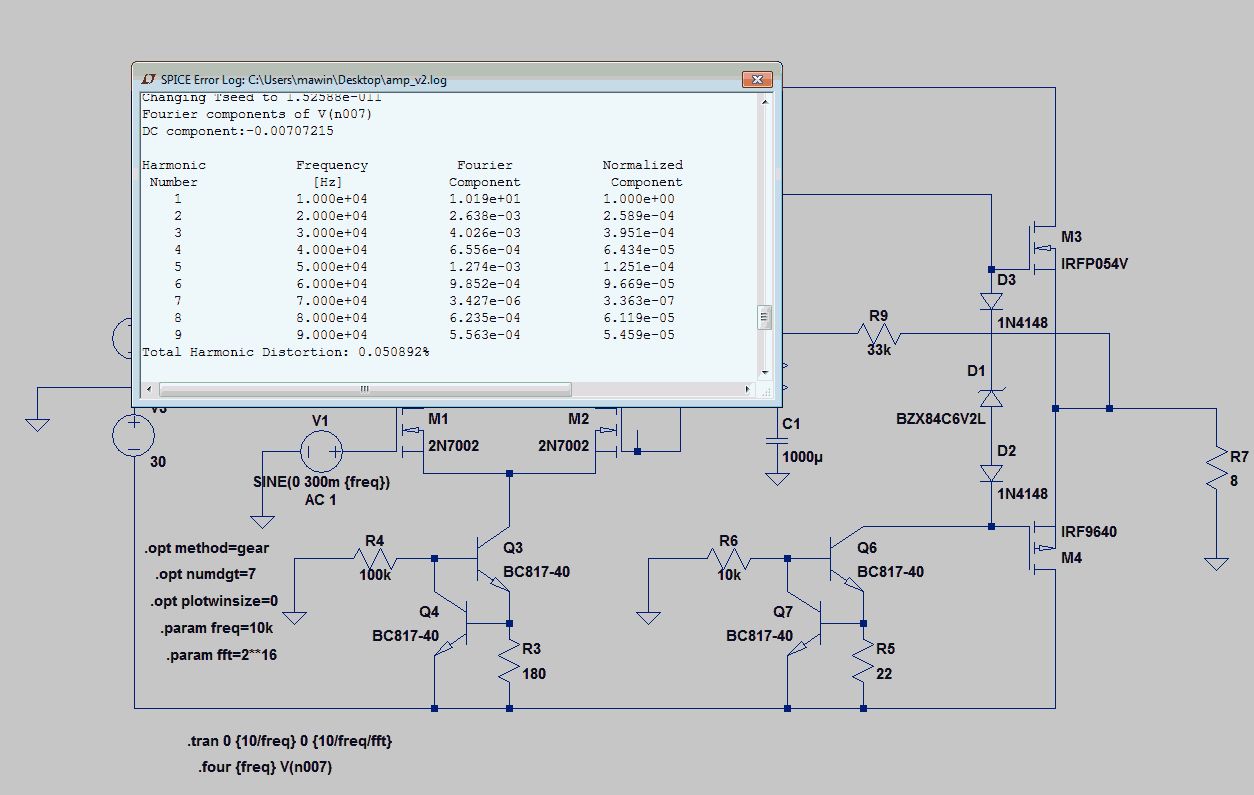

Ich habe nicht gesagt, dass ich nicht simuliert habe, sondern ich habe
es simuliert, z.B. Transientenanalyse, und geschaut ob er 34x verstärkt.
Ja, tut er. Dann übersteuert. Kommt ein Rechteck raus. O.K. das habe ich
erwartet. Dann noch eine FFT gemacht. Ja, es hat Oberwellen drin. Die
FFT-Funktion von LTspice ist halt nicht so toll, deshalb muss man die
FFT vom Eingangssignal auch noch anschauen.

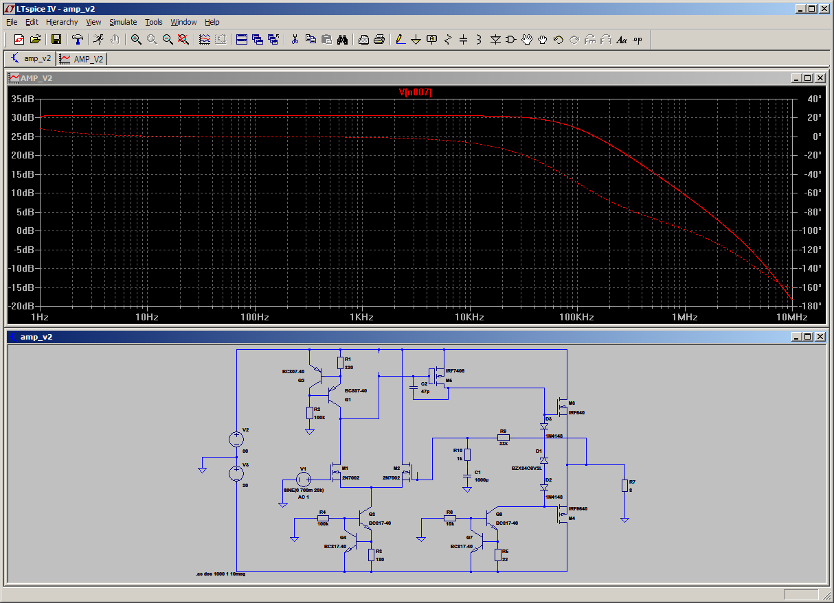

Erstes Bild: Bodediagramm - das ist klar ;-)
Da er keine Resonanzüberhöhung zeigt, würde ich mal davon ausgehen, dass
er nicht oszilliert. Richtig?

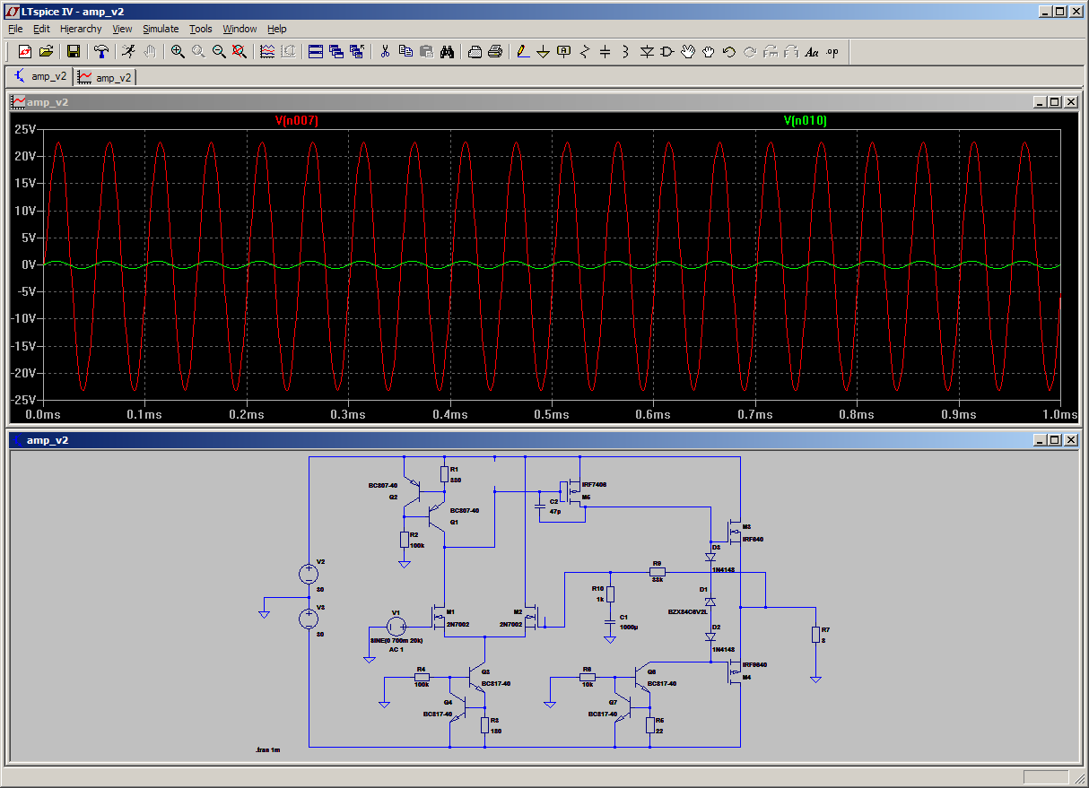

Zweites Bild:
Eingangs- und Ausgangssignal. Kann man nicht viel dazu sagen, ausser:
ja, es verstärkt ;-)

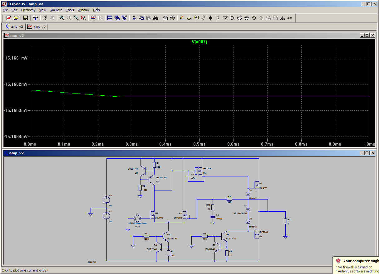

drittes Bild:

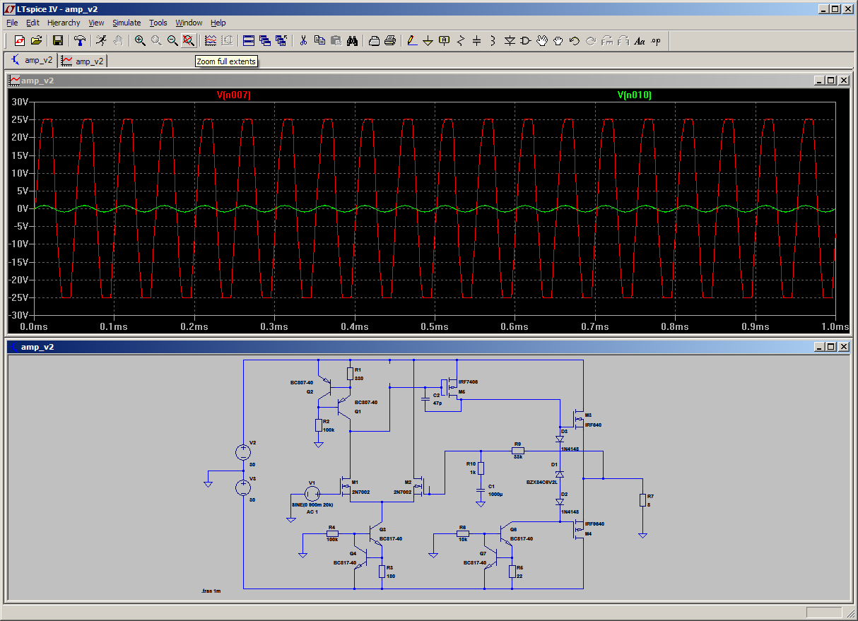

Ruhepotential am Ausgang. -17mV ist nicht viel, aber es ist halt doch
ein DC-Offset... könnte der Probleme machen?
Viertes Bild:
Gruselige Übersteuerung. Das sollte eigentlich in der Praxis gar nie
vorkommen, da das Signal, welches am Eingang rein kommt, max. ca. 600 mV
Amplitude hat. Dann ist noch ein bisschen Reserve bis an die 25V Grenze.

Bild1: Geringe Bandbreite von 100kHz (Schleifenverstärkung nur 20 dB bei
10kHz usw., also kein sehr geringer Klirr durch Gegenkopplung
erreichbar), 2.Pol bei 4MHz, sehr gute Phasenreserve, wahrscheinlich
keinerlei Überschwingen in der Sprungantwort, etwas Performance
verschenkt (C2 kann man kleiner machen). Geringer Klirr muss hier durch
lineares Design erreicht werden.
Bild2: sagt nix aus.
Bild3: Offset infolge unterschiedlicher Ströme im Diff und
unterschiedliche Uds (Early-Effekt).
Bild4: Symmetrische Ausgangsausteuerbarkeit bis +-25V bei Vcc+-30V,
wegen UGs der Mosfets, ist halt so.

Nur eine Anmerkung:
> ausgehen, dass er nicht oszilliert. Richtig?
Teilweise richtig.
Die Schaltung an sich ist das eine. Wenn die schon Mist
ist, wird es schwierig bis unmöglich, das aufgebaute Gerät
stabilzubekommen.
Aber auch eine gute Schaltung kann instabil werden, wenn
der Aufbau (Leiterplatte, Verdrahtung, Kabelführung,
Versorgung, ggf. Schirmung) schlecht ist.
Insofern muss man in der Realität beides im Auge haben:
Sowohl den Schaltplan mit seiner Dimensionierung als auch
den konkreten Aufbau.
Gast #3636914
> Den Offset würde man natürlich noch weiter runter bringen, wenn die
> Verstärkung vom Diff grösser wäre, danke ich.
Das stimmt nicht. Der Ausgangsoffset ist etwa so groß wie die Differenz
der Ugs der Diff-Mosfets im AP. Daran ändert eine höhere Verstärkung
nichts, weil der Fehler ja schon in der unterschiedlichen Höhe der
"inneren Vergleichsspannungen" der Mosfets liegt.
> Der Nachteil vom
> Bipolaren ist dann halt, dass er einen Basisstrom braucht, der einen
> Spannungsabfall über R9 erzeugt, dadurch stimmt die Verstärkung nicht
> mehr so genau... was sagst du dazu?
Die genaue Höhe der Verstärkung ist doch eher uninteressant, weil man ja
vor der Endstufe den Pegel einstellt. Wichtiger ist hier der durch den
Basisstrom hervorgerufene Spannungsabfall an R9, weil der zu einer
zusätzlichen Offsetspannung führt. Die kompensiert man, indem man der
Basis des anderen Diff-Transitors einen gleichgroßen
Gleichstromwiderstand (R nach Masse) gibt.
Gast #3637586
PS:
im Buch
"Gitarrenverstärker in Transistortechnik" von Wolfgang Teder (Juni 1993)
ist ein Schaltplan für eine einfache 50W-Endstufe mit MOSFETs.
Habe das Buch leider nicht vorliegen, aber vielleicht hat es jemand
anderes, der den Schaltplan posten könnte.
#3637951
Wenn schon Stromquellen, dann würde auch die einfachere Version mit 1
Transistor und 1 LED (als Ref. Spannung ausreichen).
Am Ausgang der der Differenzstufe könnte man auch statt der Stromquelle
mit 2 Transistoren einen Stromspiegel nehmen: damit hat man automatisch
den etwa gleichen Strom durch die beiden Transistoren und damit gute
Chancen auf wenig Offset.
Für den Ausgang der Spannungsverstärkerstufe wären 2 Widerständen und
ein Kondensator fürs Bootstrapping die bessere Wahl, denn damit entfällt
wenigstens zu der einen Seite der Spannungsverlust für Ugs. Man gewinnt
als etwa 4 V mehr an Spannungshub für den Ausgang (allerdings nur auf
der einen Seite). Der BC817 wäre von der Verlustleistung auch etwas
knapp.
Der IRF7406 für M5 ist eine völlig falsche Wahl: viel zu groß (C2 geht
gegen die internen (nichtlinearen) Kapazitäten unter), und dann auch nur
bis 30 V spezifiziert. Es ist ohnehin meist besser die
Spannungsverstärkerstufe mit einem NPN oder N-Kanal MOSFET aufzubauen,
da sind die Eigenschaften besser. Das heißt dann aber für den Eingang
PNP Transistoren. Vieles bei der klassischen Schaltung hat halt schon
seinen tieferen Grund.
