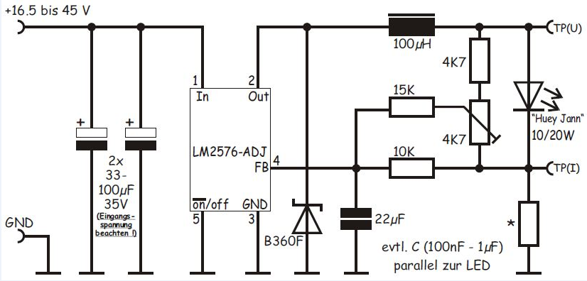

Hi @ all.
ch benötige eine Konstantstromquelle mit 3A für eine LED. Kein Problem,
kann man ja mit einem Schaltregler aufbauen. Mein Problem: die kosten
was :D Ich hätte jedoch einen Sack voll 2A-Regler da. Gibt es eine
Möglichkeit Schaltregler parallel zu betreiben ?
Gruss
Harry

ja, man kann normal Schaltregler auch parallel betreiben, wenn man dabei
ein paar Sachen beachtet.
Beide Regler auf möglichst gleiche Spannung einstellen und dann hinter
beide Regler einen Entkopplungwiderstand setzen, der bei max. Belastung
einem Spannungsabfall von mind. 100...200mV verursacht. Besser sind ca.
300...500mV.
Dadurch wird eine gleichmäßige Stromverteilung quasi erzwungen.
Außerdem ist es zweckmäßig, die parallelen Regler thermisch zu koppeln,
also auf einen gemeinsamen Kühlkörper oder Träger, falls so was
verwendet wird.
Es kann auch förderlich sein, je eine Verpolschutzdiode in Reihe zu
schalten (am besten eine Schottkydiode, wegen geringerem
Spannungsabfall),
falls die verwendeten Regler empfindlich gegen zurück fließenden Strom
sind.
Gruß Öletronika

Ja. Zumal die Strombegrenzung von integrierten Schaltreglern oft nicht
einmal als Hausnummer zu gebrauchen ist, weil nicht der Sekundärstrom
begrenzt wird, sondern der Strom des Schalttransistors, und das in einem
sehr grossen Bereich. Das ist eine Schutzschaltung gegen Überlastung des
ICs, keine Stromregelung.
> Oder würde etwas in der Art existieren von "Regelt im normalfall 2A, ist
> aber möglich umzustellen mit einem externen Widerstand." ?
Viele integrierten Schaltregler regeln die Spannung am Messpin, relativ
zu GND. Im Grund kann man dort statt einer Spannungsmessung auch eine
Strommessung (mit Spannungskappung) anbauen. Bei einem 5V
Festspannungsregler funktioniert das zwar im Prinzip auch, aber dann
gehen in passiver Schaltung ebendiese 5V im Strommesswiderstand drauf,
worunter die Effizienz etwas leidet.

Also verwendet wird als Schaltregler der MP1580 in (prizipiell) der
angehängten Schaltung. Der mit * bezeichnete Widerstand wird nach
R=U(FB)/I(LED) dimensioniert. Der MP1580 hat einen Sync-Pin, der jedoch
im Datenblatt durchgängig mit "therefore leave SYNC unconnected if
unused" beschrieben wird - keine weitere Erklärung :o(
Die LED für die das verwendet werden soll hat 34V/3A (100W).
Natürlich habe ich vor diesem Thread schon diverse Suchmaschinen bemüht
und viele unterschiedliche Meinungen und Vorgehensweisen gefunden -
leider nichts konkretes. Die einen sagen Sync parallel und ein Rechteck
drauf, die anderen, daß Sync Phasenversetzt angesteuert wird
(360°/Anzahl Regler).
Ach Mist: hab grad gesehen, daß der MP1580 nur eine Eingangsspannung von
25Vmax hat :o( .... doch was anderes kaufen.
Gast #3636788
Ja ich denke erst nach dem Abschicken einer Antwort nach :oD
Eigenlich könnte ich doch die angegebene Schaltung verwenden, jedoch
wiederstrebt es mir, den LM2576 an seiner Leistungsgrenze (3A) zu
betreiben. Oder kann man das dauerhaft machen ?
