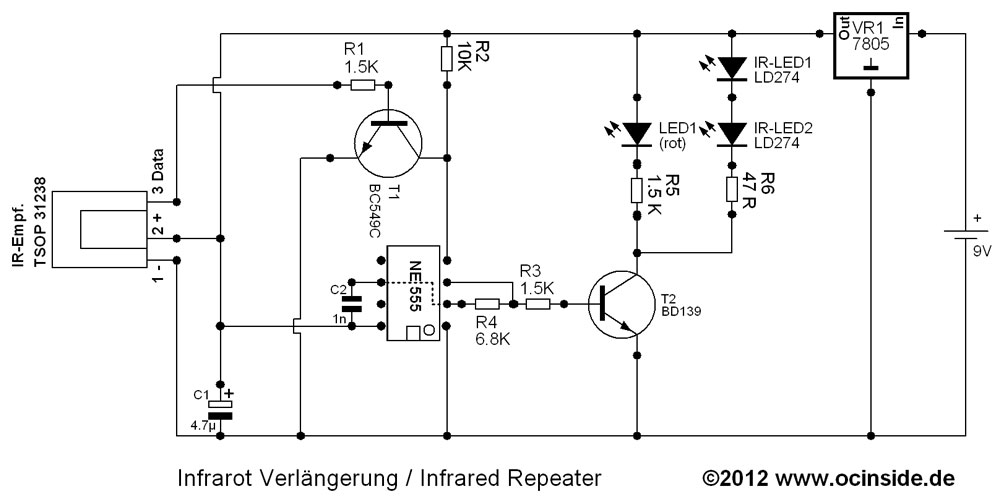

ich möchte eine IR Verlängerungen für meine Dreambox bauen.
Ich habe folgenden Schaltplan gefunden:
http://www.ocinside.de/assets/ir_repeater/ir_repeater_ciruit_big.jpg
Nun habe ich mir folgende Bauteile besorgt und die Schaltung aufgebaut.

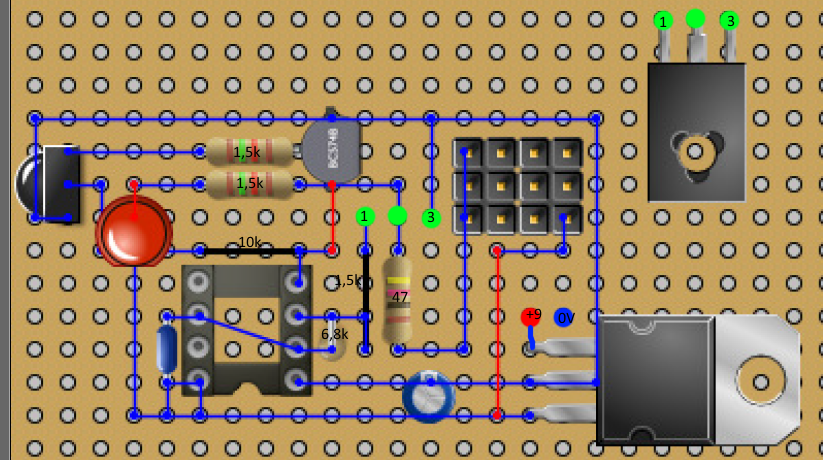

Ich habe ein Platinenlayout erstellt und alles aufgebaut. Es hat
gestunken und irgendwas war kaputt. :) :(
Gestern bin ich nochmal zum Conrad gefahren und habe alle Teile nochmal
besorgt, da ich nicht weiß was abgeraucht ist und ein neues Layout
erstellt.
Damit mir das gleiche nicht nochmal passiert würde ich euch bitten, wenn
ihr eventuell mal auf das Layout schauen könntet.
Außerdem habe ich die Vermutung, dass ich den neuen IR Empfänger auch
geschrottet habe. Wenn ich nur die Versorgungsspannung anlege zieht der
schon 80mA Strom. Was recht viel ist, in meinen Augen.

Was sagst du zum angehängten Layout. Das passt doch soweit oder?

Du hast Pin 2 und 3 am TSOP4838 vertauscht. Pin 2 muss an GND, Pin 3 an
+5V.
von Heinz M. (utgmk)
@Mak: Genau das war der Fehler. Ich habe im Datenblatt geschaut und da
gibt es zwei Typen bei denen + und - vertauscht sind. Ich habe natürlich
den falschen genommen und 2 IR Empfänger geschrottet -.-
Ich habe die Schaltung nun nochmal aufgebaut und sie funktioniert. :)

Eigentlich müsste ich einen 18,796k Widerstand verbauen.
38khz=1/(1,4*R*1nF)
R=1/(38kHz*1,4*1nF)
R= 18,796k
Ich denke mal, dass ich das versuchen werde und einen 18k Widerstand
einbauen.
Und ich werde den Spannungsregler ausbauen und nur mit Akkus/Batterien
versorgen um eine längere Lebensdauer der Batterien hinzubekommen.
von Heinz Müller (Gast)
Oh man ich werde noch wahnsinnig. Ich habe R4, der 6,8K hatte auf 15k
erhöht, um die Frequenz mehr an 38kHz zu bekommen. Jetzt empfangen die
Dreambox und der TV keine Signale mehr. :(
So langsam ist mein Latein am Ende.
> Die Dreambox arbeitet wahrscheinlich mit 38kHz arbeitet.
> 38khz=1/(1,4*R*1nF)
> R=1/(38kHz*1,4*1nF)
> R= 18,796k
> einbauen.
