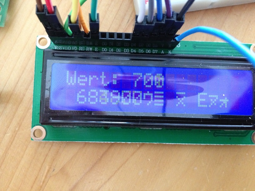

He Leute,
Meine Hardware:
Atmega32
LCD HD44780
Hilfe aus diesen Tut genommen:
http://www.mikrocontroller.net/articles/FAQ#itoa.28.29_.28utoa.28.29.2C_ltoa.28.29.2C_ultoa.28.29.2C_ftoa.28.29_.29
Habe es zum laufen gebracht auch danke der hilfe dieses Forums =)
Aber ein neues Problem tut sich auf.
Ich will eine Zahl mit 2 Kommastellen am LCD ausgeben.
Das Programm dazu habe ich selbstgeschrieben und es tut unter Windows
auch das was es soll.
Rechenwert = 9,77 diesen multipliziere ich mit 100 und bekomme so 977.
Wenn ich den Rechenwert dann mit einem analogen Wert (der korrekt
eingelesen wird 0-1023) multipliziere erhalte ich das 100fache und somit
2 Kommastellen.
So ist es auch im genannten Tut.
Hier mein Code:

Aber aus irgendeinen Grund läuft das Programm zwar unter Windows am PC
richtig, wenn ich in der Konsole starte, aber am Atmega32 nicht.
Vorzeichen stimmt immer.
Die Zahl selbst auch.
Vom errechneten Wert werden alle Ziffern ausgeben.
Wenn der analog Wert 700 ist, ergibt sich somit 6839,00.
Am LCD steht dann 683900 und 3 weitere unleseliche Zeichen.
Woran liegt das ?
Und sry falls mein Programm für manche vlt schrecklich aussieht, weil es
auch einfacher gehen würde :o
Danke für eure Lehren =)
#3637409
Hallo Stipo,
    for (i=i;z>0;i++) {
        Buffer[i] = '0' + z % 10;  //Restwert in Buffer[i] schreiben, so
                                   //wird der Wert verkehrt in Buffer
                                   //geschrieben
        z = z / 10;
z bleibt sehr lange groesser 0!
6839 / 10 = 683,9 > 0
683,9 / 10 = 68,39 > 0
68,39 / 10 = 6,839 > 0
6,839 / 10 = 0,6839 > 0
0,6839 / 10 = 0,06839 > 0
Vermutlich mehr als 20 Schleifendurchläufe. Denn ob der Index kleiner 20
bleibt pruesft Du nicht.
MfG
Balze aka AVR Noob
#3637413
Bei derartigen Dingen
    for (i=19;i>0;i--) {      //Hier wird der Wert wieder richtig gestellet (umgedreht)
müssen bei dir die Alarmglocken zu schrillen anfangen.
Es geht um die 19 hier.
Du weißt doch aus der vorhergehenden Zerlegeschleife, wieviele Zeichen
du generiert hast. Dein i enthält genau diese Information. Benutze sie!
Und mach nicht solche Spielchen wie 'Ich geh durch das Array als ganzes
durch und nur wenn der char größer 0 ist, dann ...'. Denn wenn du ein
Array in einer Schleife mehrmals benutzt, dann werden da eben CHaracter
Leichen nach dem eigentlichen String noch im Array stehen.
So was ist meistens ein Indiz für eine von 2 Möglichkeiten
* die 0-Terminierung des Strings stimmt nicht (und ich sehe nicht, das
bzw. wie du dich in deiner Komma Funktion darum kümmern würdest)
* oder aber der Effekt entsteht dadurch, dass am LCD ein Text durch
einen anderen, kürzeren Text überschrieben wird.
Bei dir ist es aber wahrscheinlich die fehlende bzw. inkorrekte
0-Terminierung. Wenn du in einem Array nach und nach einzelne Zeichen zu
einem String zusammenbaust, dann darfst du nicht vergessen, dass nach
dem letzten Zeichen noch ein Zeichen mit dem Wert '\0' kommen muss,
welches allen String-verarbeitenden Funktionen anzeigt, dass hier der
String zu Ende ist.

Gast #3637479
wow, da kamen viele Antworten auf einmal =)
Danke an jeden einzelnen!!!
Ja die Arrays habe ich nicht geleert und deswegen stand da auch immer
wieder viel unsinniges am LCD!
Habe es so gelöst (nicht schön aber wirkt)
