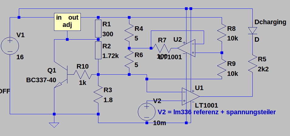

Für einen LiIon 2S2P-Akku (zwei Zellen jeweils parallel und das dann in
Reihe) brauche ich einen vernünftigen Lader, soll fest ins Akkupack
eingebaut werden.
Meine Gedanken zu der Schaltung:
-LM317 als Spannungsregler für ~8.3 V (um etwas mehr Zyklen aus den
Akkus zu kitzeln und v.a. um auf Nummer sicher zu gehen, dass da nix
abfackelt).
-Q1 begrenzt mittels R3 den Strom auf ~350-400 mA für die CC-Ladephase
-R4 und R5 "modellieren" für diese einfache Simulation die Akkus. Das
ist natürlich kein tolles Modell... um die unterschiedlichen
Ladesituationen (CCCV) durchzugehen muss man den Widerstand manuell
anpassen.
-R8 und R9 sind 100k, möglichst direkt an die Zellen montiert und
erzeugen die Referenzspannung für den Balancer U2. R7 hat ~100 Ω und
schützt lediglich die Ausgangsstufe von U2.
-U1 als einfacher Komparator um eine LED leuchten zu lassen, solange
mehr als ~5 mA fließen.
Eigentlich sollte das ja so sogar nen ganz passablen Lader für die
Li-Ion Akkus abgeben, oder übersehe ich etwas entscheidendes?

Sieht Ok aus. Allerdings hätte ich Schiss, dass die Spannungsregelung
nicht präzise genug ist.
Im Datenblatt des LM317T steht "Guaranteed 1% output Volate Tolerance".
Macht also +/- 0,083V. Dazu kommen noch Abweichungen von R1 und R2.
Du hast nur 0,1V Reserve eingeplant. Mir wäre das zu riskant.
Wenn ich mal die ganzen prozentualen Fehler aus dem Datenblatt zusammen
addiere, komme ich auf weit über 1% (Line Regulation, Load Regulation,
Thermal Regulation, Temperature Stability, Long Term Stability). Also ob
wir uns auf die garantierten 1% einfach so verlassen können, bezweifle
ich. Sicher gilt das nur unter bestimmten Rahmenbedingungen, zum
Beispiel konstanter Temperatur oder so.

Mein Plan wäre R2 bei kaltem LM317 auf 8.2 V zu trimmen, dann sollte
worst-case Ausgangsspannung
(Alles TI Datenblatt)
Figure 9 zeigt, dass die Ausgangsspannung bei steigender Temperatur und
steigendem Strom sinkt — ok
Figure 15 zeigt, dass die Referenz mit steigender Temperatur fällt,
damit auch die Ausgangsspannung — ok
Long-term ist knackig, weil der Drift ja in beide Richtungen gehen kann.
Hm. Zur Not kann man R2 immernoch verkleinern...

Nein, natürlich nicht, sonst hätte man ja die ganzen LiIon Lade ICs
nicht erst erfinden müssen.
Der LM317 ist VIEL zu ungenau um due Spannungsgrenze beim Laden mit
Festwiderständen einhalten zu können.
Selbst wenn man mit einem Trimmpoti die Ladespannung genau einstellt,
sind Temperaturschwankungen VIEL zu hoch für die benötigt genaue
Ausgangsspannung. Man müsste den LM317 mit einem TL432B pimpen wie in
der dse-faq gezeigt.
Dein Balancer balanciert ja kaum während des Ladens, sondern eher
hinterher, also kann man sich beim Laden nicht auf die genaue Aufteilung
der Spannung verlassen und müsste beide Zellen einzeln überwachen.
Wenn du jedoch nicht rohe Zellen, sondern Zellen mit PtotectionPCB
verwendest, dann wäre die strombegrenzende Schaltung ok.

Wenn ich die Schlußspannung ausreichend klein einstelle, bin ich doch
trotzdem auf der sicheren Seite, wenn man mal den Long-Term Drift für
nen Moment vergisst (wobei 1000 h Betriebszeit für nen Lader ja auch
schon ne Menge Holz is).
Wenn ich etwa 8.2 V einsetze sehe ich nicht, wie der LM317 unter
irgendeiner Last od. Temperatur die 8.4 V überschreiten könnte.

Es sind rohe Zellen, die stammen allerdings aus dem gleichen Pack
(...Laptop Akku...), was einen Balancer hatte. Seitdem wurden sie nur
einmal manuell geladen, dabei wurden alle Zellen unabhängig voneinander
auf 4.18 V geladen.
Der Zelldrift sollte sich also in Grenzen halten, glaube ich

Der LM317 ist bei kritischen Werten, wie Temperaturstabilität und
Regulation, nur "typical" geratet. Grenzwerte sind nicht bekannt
und sicher von Hersteller zu Hersteller unterschiedlich.

Wenn ich mir andere 3-Pinner anschaue (etwa LT 1086, den gibts auch bei
reichelt), dann sind zwar die Load/Line/Thermal Regulation hart
spezifiziert, aber der Tempco wieder nur typical.
