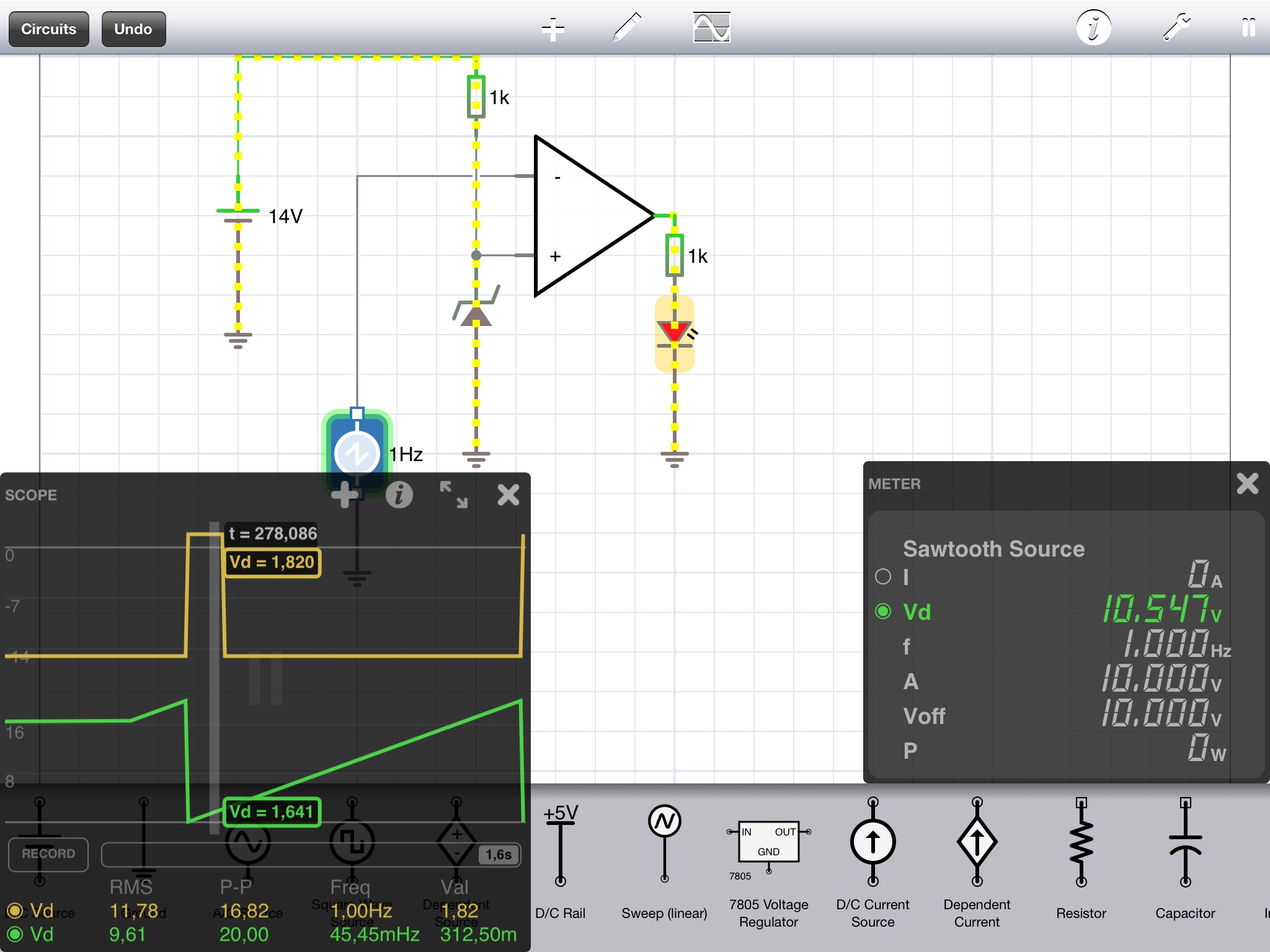

Ich bin neu hier und habe eine für euch vermutlich einfache frage, ich
finde leider nur keinen Ansatz.
Folgendes liegt an :
Ich habe einen Roller der etwas über 14 Volt an der batterie hat wenn er
läuft. Jetzt Wünsche ich mir eine tanklampe als optisches Feature.
Meine Idee ist das an der Tankeuhr ja bei geringem füllstand eine
niedrigere Spannung ankommt sagen wir mal wenn die Reserve anfängt
liegen Vllt noch 2 Volt an und genau ab diesem Moment soll eine Lampe
angeschaltet werden die extra am Tacho angebracht wird ( am liebsten LED
Wird der Wert überschritten sollte die Lampe logischer weise nicht mehr
leuchten. D.h. Arbeitsbereich liegt c.a. Zwischen 0,5 und 2 Volt.
Das Problem ist das ich bei der Schaltung nicht weiter komme, das so
etwas mit einem relai oder einem Transistor betrieben werden müsste,
dass wäre platztechnisch kein Problem. Am Tacho liegt einmal die
batteriespannung (knapp 14v bei laufendem Motor ) und einmal die
tankuhrspannung (0-batteriespannung) an jeh nach füllstand.
Wie realisiert man soetwas möglichst elegant, bzw. Ist soetwas möglich ?
Bevor ich es vergesse ich habe an eine gelbe blink LED von Conrad mit
eingebautem widerstand gedacht.
Vielen dank für das Interesse und die Hilfe im vorraus.
Lieben Gruß und einen schönen Feiertag!

Jan R. schrieb:
> Hier ist die schaltung einfach ein Komparator und eine Zener diode.
Ich würde statt der Zenerdiode einen Widerstand nehmen
(Spannungsteiler). Denn ich vermute mal, dass die Spannung der Tankuhr
auch versorgungsspannungabhängig ist; dann ist der Spannungsteiler
besser.
Mit einem Poti kann man die Schwelle dann auch einstellbar machen.
Gruß Dietrich

Ganz so einfach ist es leider nicht. Die gemessene Spannung dürfte
ziemlich stark schwanken wenn sich das Benzin im Tank bewegt. Da muß
irgendeine Hysterese mit rein oder eine Verzögerungs- bzw.
Glättungsschaltung mit einem recht dicken Kondensator...

Schmitttrigger ??

magic smoke schrieb:
> Kannst Du probieren. Oder eine entsprechende Mitkopplung beim OPV. Kann
> aber sein, daß das dann trotzdem noch hin- und herflattert wenn man die
> Hysterese nicht extrem hoch ansetzen möchte.
Hinter den Schmittrigger eine Ausschaltverzögerung z.b. mit NE555
