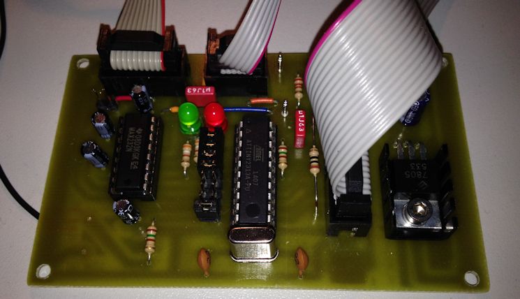

Also wurde es was es ist, ein eigener Display-Treiber für die serielle
Schnittstelle auf Basis des ATTiny2313A, da es sich um ein Eval-Board
mit Jumpern und LED´s für RX und TX handelte, habe ich den Footprint des
20x4er Displays gewählt und alles in DIL/DIP ausgeführt. Auch der
Anschluss des Displays ist nicht Deckungsgleich zur LCD-Platine, sondern
erlaubt mittels Wannenstecker den schnellen Wechsel der Displays. Um in
der Entwicklungsphase mit dem PC zu kommunizieren wurde zusätzlich ein
Pegelwandler eingeplant, dessen 1. Treiber hängt via Jumper an den
RXD/TXD-Leitungen. Der 2. Treiber kann via Jumper an die am höchsten
priorisierten Interruptpins (INT0/INT1) angeschlossen werden, um
Flußkontrolle mit RTS/CTS zu realisieren, benötige ich zwar nicht, aber
da die PINS gerade günstig lagen ist es mit auf der Platine, ebenso der
6-pol ISP-Header. Trennt man den Wandler ab, kann man über die
Jumper-PINS auch gleich von µC zu µC kommunizieren. Die endgültige,
abgespeckte Version wird dann ein Backpack werden oder gleich mit auf
die Hauptplatine wandern.

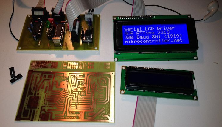

Zusätzlich zu der Ausgabe der empfangenen Daten sind ein paar
Spielereien implementiert, so lässt sich der Kontrast via PWM regeln und
das Backlight via Mosfet an- und ausschalten. Ebenso ist ein
Piezo-Schallwandler auf der Platine, der an den PWM-Ausgang von Timer0
gekoppelt werden kann, das ermöglicht im Gegensatz zu einem reinen
An/Aus-Summer sogar verschiedene Tonhöhen (OK, ich vergas diesen bei
meiner letzten Bestellung, daher auf den Bildern eine altes, halbes
N***a-Headset ;-))

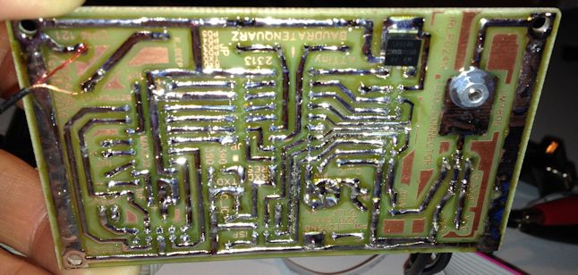

Auf den Bildern im Anhang ist meine aktuelle Testconfig, sowie eine
nicht fertig bearbeitete Platine (belichtet, geätzt, aber nicht
zugeschnitten, gebohrt oder bestückt). Diese Platine ist "zu
verschenken". Wer Zeit und Lust hat, sowie verspricht sie zeitnah zu
bestücken und hier einen netten Beitrag dazu schreibt, kann diese haben.
