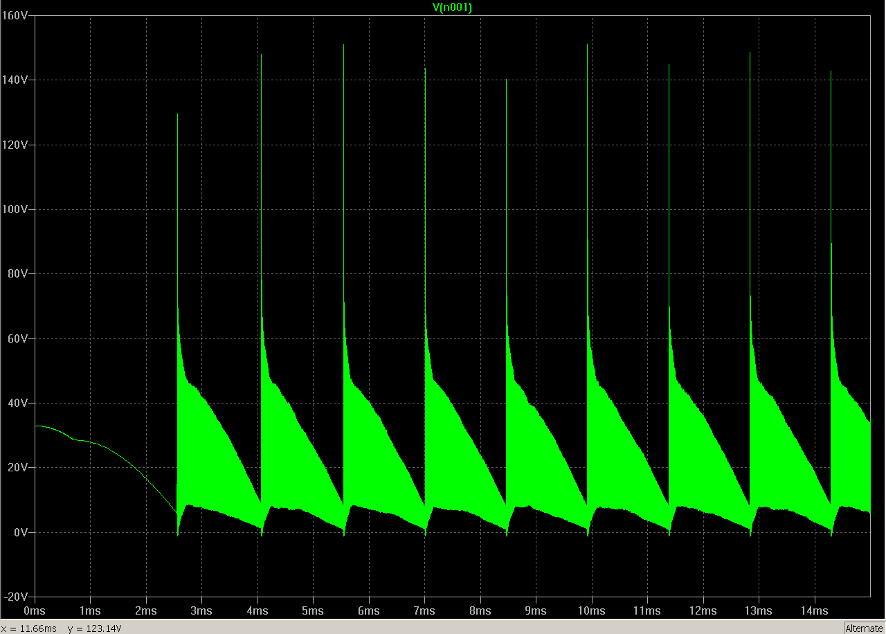

Hallo an alle,
Ich habe folgendes Problem:
Ich soll Erregung mit realen Dioden (Recovery Effekt mit
Spannungsspitze) nachbilden.
Ich habe gemessenen Spannungsverlauf und soll das passende Modell in
LTspice nachbilden. Ich bekomme leider krasse Schwingungen im Bereich
von 1MHZ, was der Realität nicht entspricht. Induktivität und Widerstand
an Spannungsquellen sind aus Messkurven berechnet, die Diodendaten
wurden aus Datenblatt bzw. pi*Daumen berechnet. Spannungsspitzen sind in
Ordnung. Hat da Jemand eine Idee wie ich die Schwingen beseitigen kann?

Vielen Dank für schnelle Antworten!
Ich kann leider RC-Snubber nicht verwenden, da ich die Spannungsspitzen,
die aufgrund Recovery-Effekt an Dioden entstehen, nachbilden soll. Dazu
verwende ich nicht ideale Diode mit junction-Kapazität und Transittime.
Die gemessene Spannungskurve ist kaum von Rauschen betroffen...
