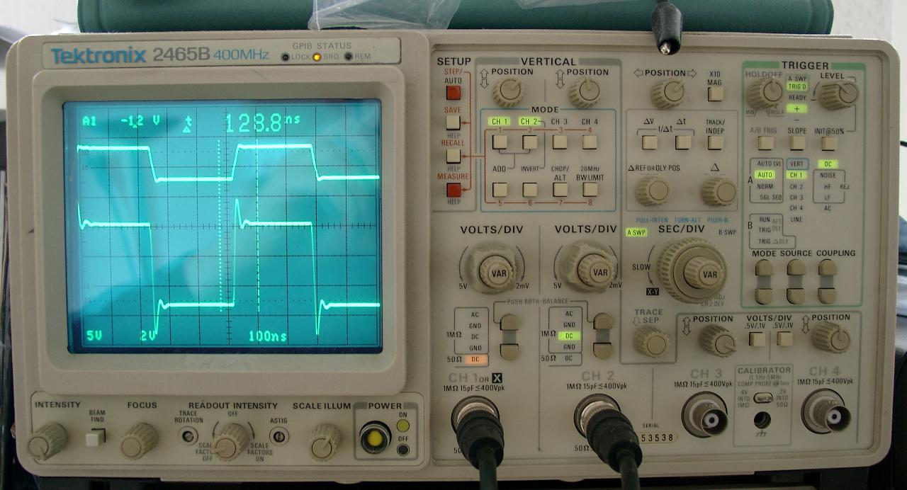

Ich will wegen geplantem Umstieg auf ein digitales Speicheroszilloskop
mein analoges Tektronix 2465B 400MHz verkaufen.
Es hat bestimmt schon einige Altersschwächen und die Kanäle 3 und 4 kann
ich nicht zum Triggern auf ein Signal bewegen, also nur was für
Bastler/Liebhaber und Selbstabholer im Kreis AC. Ich selbst habe es vor
einigen Jahren auf der Bucht erstanden. Bis auf ein Netzkabel wird kein
Zubehör beigelegt, ich selbst benutze es mit Testec Probes, gegen
entsprechendem Aufpreis können die auch noch erworben werden.
Bei Interesse eine Mail an mich. Preis Verhandlungssache.
Gruß,
dasrotemopped.
PS : das ist ein Foto von heute mit angeschlossenem Signalgenerator,
Vorführung bei Abholung selbstverständlich.

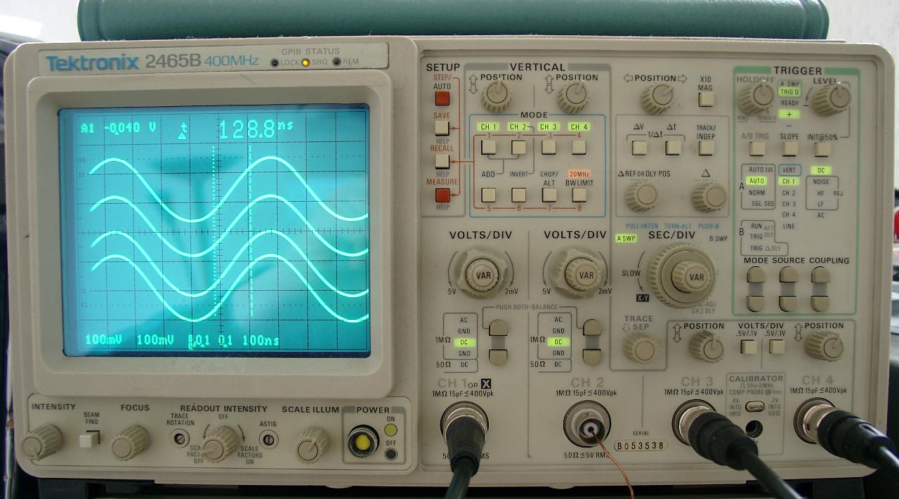

OP #3639749
hab noch mal genau nachgeschaut, Kanal 3 und 4 haben nur einen
Eingangsbereich von 0,5V / 0,1V pro Division, der Trigger/ das Signal
muss entsprechend klein gewählt werden, dann gehen auch alle 4 Kanäle.
Mir gehen die Koaxkabel aus, darum der Draht bei einem Kanal.
Fröhliches Feilschen,
dasrotemopped.
Wenn ich die Beschriftung an den Eingängen gelesen hätte, dann hätte ich
es selbst sehen müssen.
