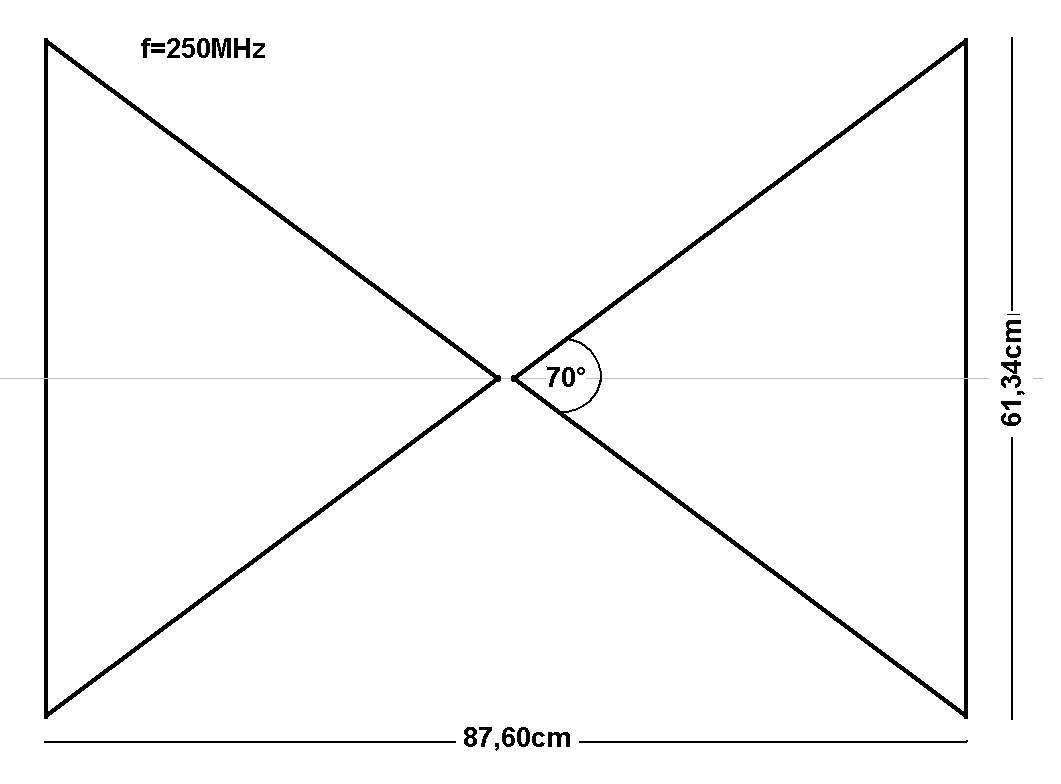

habe mir die Links nochmal genauer Angeschaut und mich weiter
eingearbeitet. Um einen 50 Ohm Fußpunktwiderstand zu erhalten wird ein
Öffnungswinkel von ~70° in der Literatur genannt. Der Verkürzungsfaktor
des Schmetterlingsdipoles liegt bei ~0,73.
Ich komme also für die 250MHz auf eine Länge von 87,6cm.
Die Breite der Antenne beträgt bei 70° dann 240,67cm.
siehe Skizze.
Bei diesen Abmessungen ist eine PCB wo nicht die beste Wahl. Bedingt
durch das ƐR vom FR4 würde die Antenne sicherlich kleiner werden, jedoch
nicht so klein dass sie auf eine normale Platine passen würde.
Ich werde wo um einen Aufbau aus Aluminiumplatten nicht her rum kommen.
Kann mir einer die Abmessungen bestätigen oder habe ich noch einen
Fehler drin?
Christian

Das passt schon.  Wenn ich die LPDA für 400 ... 1000 MHz ansehe und
davon auf doppelte Größe extrapoliere, dann liegt das in der gleichen
Größenordnung.

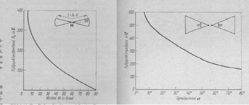

Ich habe im Rothammel zwei Stellen gefunden wo über die Schmetterlinge
gesprochen wird.
Ich habe aber in den dazugehörigen Bildern unterschiedliche Angaben
gefunden (Öffungswinkel und Fußpunktwiderstand).
Wie muss ich dieses deuten? Kann mir da noch nicht so recht einen Reim
draus machen.
Ghristian
#3645373
Im Rothammel findet sich das Diagramm (Ant3.png, links) mit 50 Ohm bei
70 Grad beim Doppelkegel-Dipol, ein 3D-Gebilde aus konisch geformten
Häften. Der Schmetterlings- oder Spreizdipol besteht aus 2 Dreiecken und
ist eine Flächenantenne. Im Diagramm (Ant3.png, rechts) und Text sind
160-200 Ohm Fußpunktwiderstand bei 60-80 Grad Öffnungswinkel angegeben.
Der kleinere Batwing-Dipol hat am Fuß immerhin noch 70 Ohm und ist
ebenfalls eine breitbandige Schmetterlingsantenne.

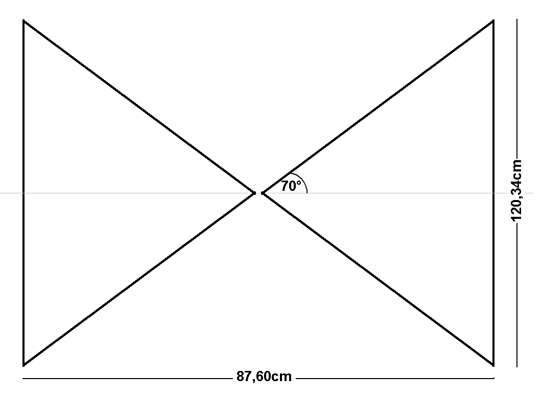

also wird bei einem Doppelkegel-Dipol der Öffnungswinkel nur auf den
"halben Kegel" angegeben und bei einer Schmetterlingsantenne auf die
gesammte Breite?
Somit wäre ja meine weiter oben genannte Berechnung der
Antennengeometrie falsch für eine Schmetterlingsantenne.
Somit würde sich ja für die Antenne folgende Abmessungen ergeben.
Siehe Skizze
Christian
> gesammte Breite?
So hat Karl Rothammel es halt gemacht.  Aber das sind natürlich nicht
die einzigen Unterschiede zwischen einer räumlich ausgebildeten und
einer nur flächig angeordneten Antenne.  Daher sind die Diagramme
trotzdem nicht gleich, auch wenn man die Unterschiede in der
Winkelangabe berücksichtigt.
