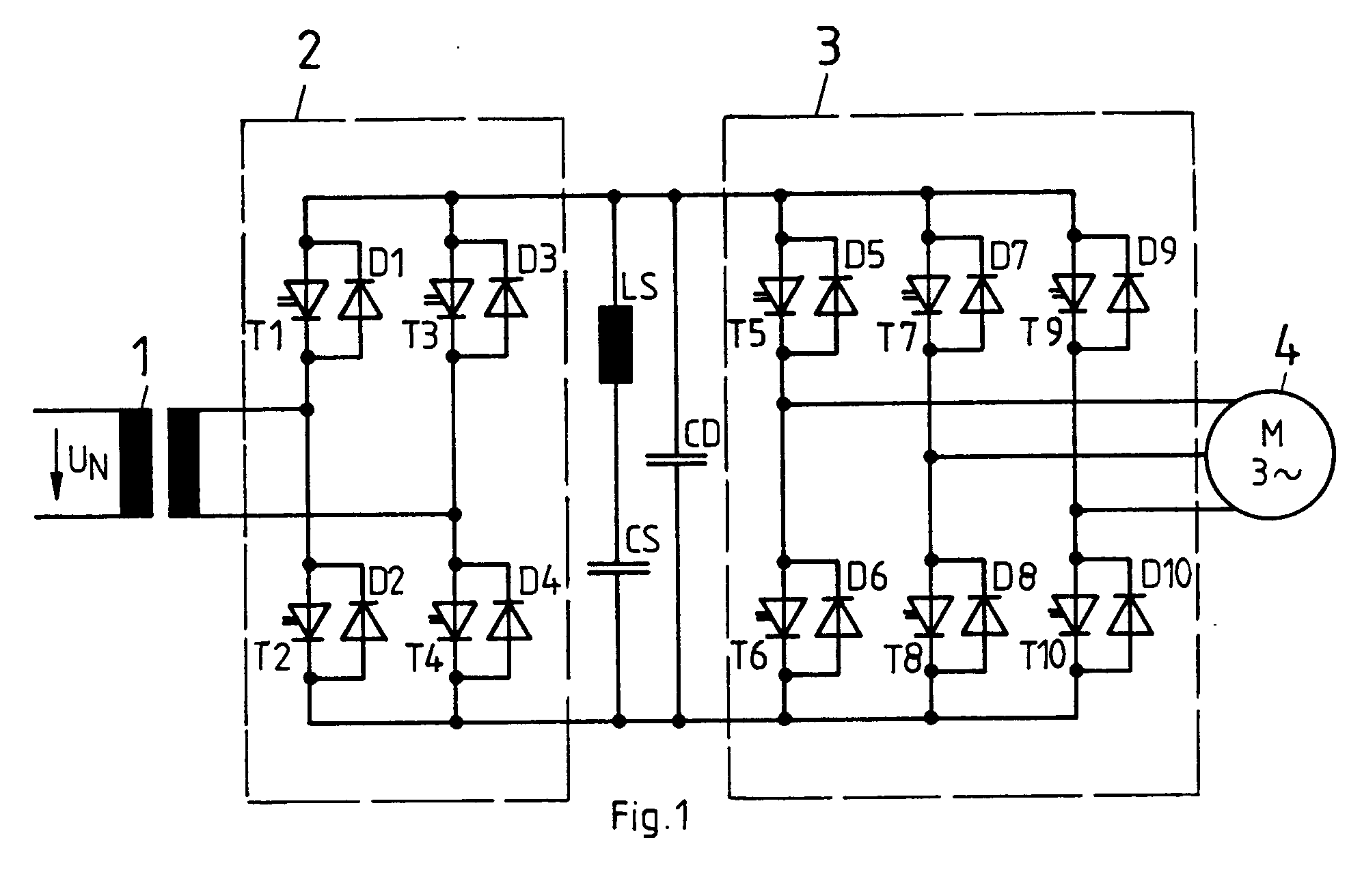

Ich habe eine Frage zum Vierquadrantensteller am Zwischenkreis (s.
Bild). Genauer gesagt geht es um die Einstellung einer gewünschten
Zwischenkreisspannung. Wie ist es dem 4QS möglich eine höhere
Zwischenkreisspannung einzuregeln, wie eingangsseitig zur Verfügung
steht?
Sagen wir, wir haben an den Eingangsklemmen eine Wechselspannung
(Effektivwert) von 1000 V. Der Zwischenkreis lädt sich also über die
Freilaufdioden in etwa auf 1400 V (1000V * sqrt(2)) auf. Wie ist es nun
dem 4QS möglich, beispielsweise Zwischenkreisspannungen von 1600 V zu
erreichen, wenn am Eingang weiterhin 1000V AC anliegt. Wie kann ein 4QS
durch das überbrücken der Freilaufdioden mittels Transistoren aus
Eingangsspannungs-Scheitelwerten von ca. 1400 V 1600V
zwischenkreisspannung machen? Ich stehe da auf dem Schlauch

Dazu hat er bestimmt eine aktive PFC-Stufe, die eine
Zwischenkreisspannung oberhalb der gleichgerichteten Speisespannung
liefert. Dies kann man auch als Vollbrücke aufbauen, damit wird das
ganze Geraffel rückspeisefähig. Bei der Leistungsentnahme arbeitet das
als StepUp, bei der Rückspeisung als StepDown.
