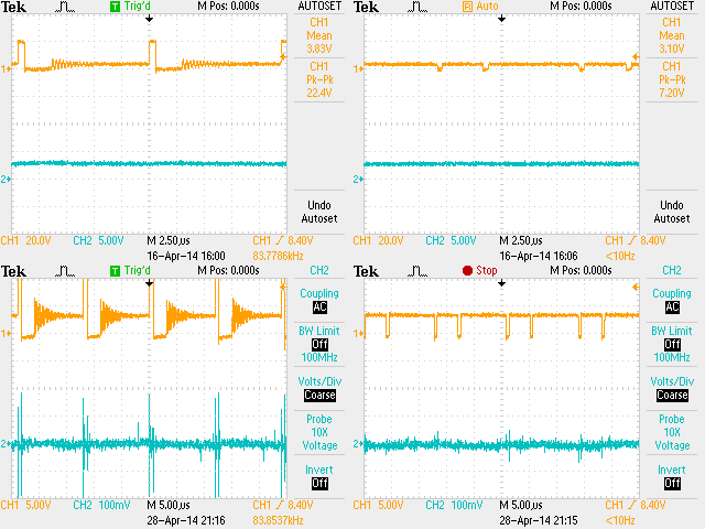

Ich habe ein Problem mit einer der Spannungsversorgung einer Schaltung.
An einer Spannungsversorgung hängt eine Menge Kabel und dann etliche
Mikrocontrollerschaltungen (Nebenuhr) die mit einem Step-Down-Wandler
die externe Spannung auf 3.3V herunterregeln.
Die Versorgungsspannung wird von einem 15A Industrienetzteil geliefert,
oder im Test von einem regelbaren Labornetzteil. Die  Nennspannung
beträgt 24V, wird aber in meinen Versuchen auf 22V eingestellt, manchmal
auch niedriger.
Der Laboraufbau besteht aus je 200m Kabel hin und zurück und 5
angeschlossenen Schaltungen.
Es kommt vor, dass beim Einschalten die Schaltungen in ein
unregelmäßiges Verhalten kommen. In dem Fall liegt an der Eingangsseite
der Uhren nur noch etwas über 3.3V an und die restliche Spannung fällt
am Kabel ab.
Das Fehlverhalten scheint sicherer einzutreten mit zunehmender
Kabellänge und zunehmender Anzahl Uhren.

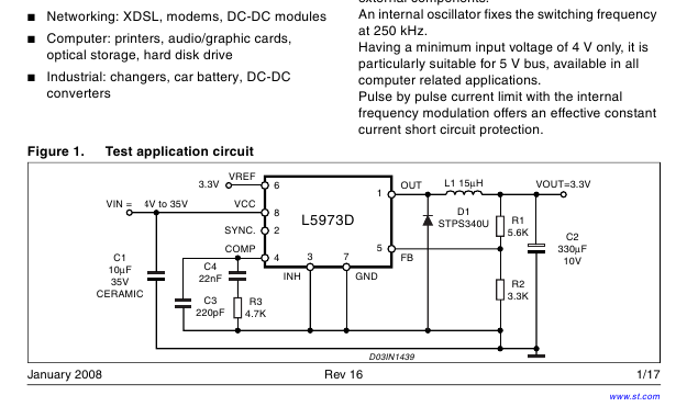

Der Step-Down-Wandler ist ein L5973D von ST mit einer Spule als
Energiespeicher. Die Schaltung entspricht einer Referenzschaltung und
hat einen 680uF Elko am Eingang.
Die Stromaufnahme der Uhren ist ziemlich gering und beträgt bei um die
20V unter 30 mA. Sinkt die Spannung durch das Fehlverhalten ab,fließen
immer noch nicht mehr als 80 mA in den Wandler auf der Schaltung hinein.

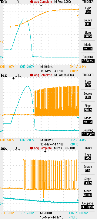

Das Bild im Anhang zeigt auf Channel 1 (orange) die Spannung am
Ausgangs-Pin des Wandlers, vor der Spule. In den Oberen Bildern ist der
Channel 2 die Spannung die geregelte Ausgangsspannung im Inneren der
Schaltung und Unten die Spannung nach der ersten Hälfte des Kabels vor
der ersten Schaltung gemessen im AC-Modus. Links ist jeweils ein 'guter'
Fall zu sehen und rechts der gestörte.

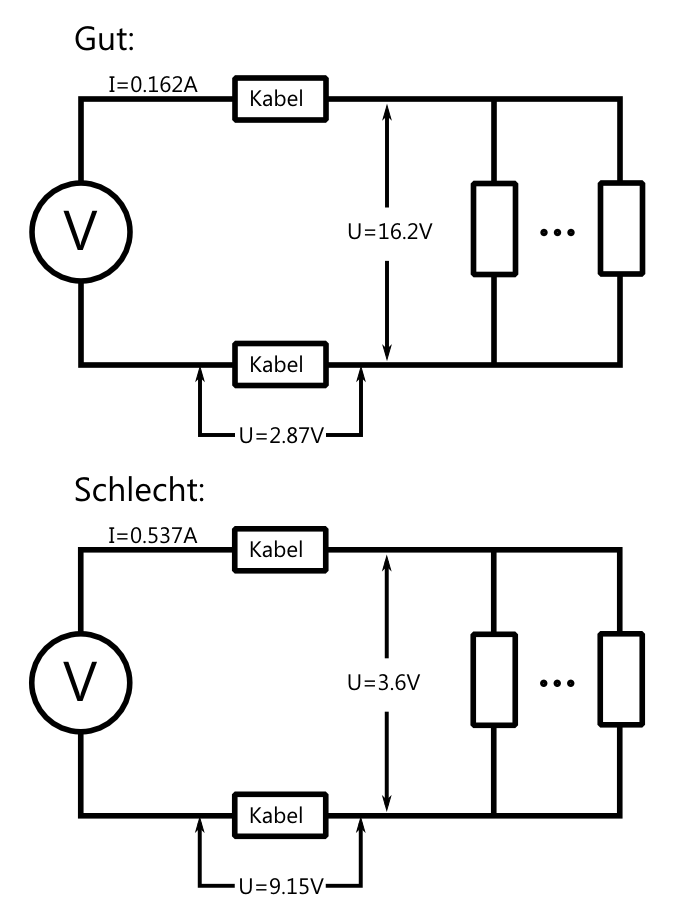

In dem gestörten Fall ziehen die Schaltregler die Eingangsspannung auf
etwa 3.8V runter, die Spannung fällt an dem Kabel ab und die
Schaltregler nehmen dann einen höheren Strom auf.
Bei weniger als 5 Schaltungen und weniger als 200m Kabel doppelt ist das
Verhalten schwieriger zu reproduzieren, bei mehr Schaltungen und Kabel
sicherer.
Trat der Fall beim Einschalten mit 5 Schaltungen auf, kann ich eine
Schaltung wegnehmen (die Störung verschwindet) und einzeln wieder
anhängen und die Gesamtsituation bleibt gut. (keine Störung)
Das Kabel ist relativ dünn (0.22m²) und hat auf die Länge von 400m schon
einen ohmschen Widerstand von gut 35 Ohm.
Das Verhalten lässt sich auch ohne das Kabel durch einen 30 Ohm
Leistungswiderstand reproduzieren.
Ein möglicher Einwand könnte sein, dass das Kabel für den Anwendungsfall
und bei dieser Länge sowieso zu dünn ist, zunächst und vor weiteren
Ausführungen aber meine Fragen:
Was ist die Ursache für dieses Phänomen?
Wie kann ich es beheben? (Kompensation?)
Welche sinnvollen und fundierten Randbedingungen sollte man für den
Einsatz vorschreiben?
Danke

von Magic S. (magic_smoke)
Der Anlaufstrom der StepDown-Wandler ist zu groß. Dadurch ziehen sie
beim Start die Spannung weg. Kann auch sein, daß sie dann nicht sicher
anschwingen, weil das PWM-Verhältnis durch die einbrechende
Eingangsspannung in einen kritischen Bereich läuft oder so.
Ich würd jedem Schaltregler einen Kondensator empfehlen, der groß genug
ist um den Einschaltstrom zu liefern. Dazu noch eine
Softstart-Einrichtung oder eine Einschaltverzögerung, damit alle
Kondensatoren vor dem Start sicher geladen sind. Letzteres würde ich
auch leicht schwankend auslegen, dafür reicht evtl. schon die Toleranz
eines zeitbestimmenden Elkos, dann laufen nicht alle Wandler
gleichzeitig an.
24V für 2x200m Kabel find ich eh schon recht kritisch. Da nimmt man idR
mehr. Und ich kann auch nur für Deine Schaltungen hoffen, daß das keine
Freiland-Anlage wird. Sonst bläst der nächste nahe Blitzeinschlag das
sowieso alles über'n Jordan.

von Dirk Schlage (Gast)
Danke für die Anregungen.
Kabel: Ich denke das verwendete Kabel ist nicht verdrillt:
http://cpc.farnell.com/1/1/40340-cable-security-8-core-white-100m-8cw100-ventcroft-security.html
Wenn ich eine begründen kann, warum verdrilltes Kabel notwendig ist,
kann ich das vielleicht durchsetzen. Da steht aber immer eine
Vorgängerschaltung im Raum, die weniger anspruchsvoll war. (Längsregler)
Manches mal liegt vielleicht auch schon ein Kabel (irgendeines) und es
ist gewünscht, dieses zu verwenden.

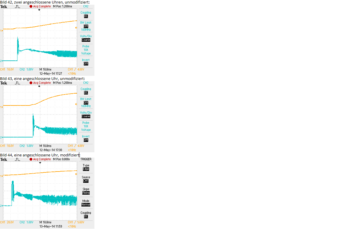

Soft-Start-Network:
Ich habe eine Uhr modifiziert und versucht Oszilloskop-Bilder zu machen.
Ein Problem scheint mir zu sein, dass ja auch der Eingangs-Elko geladen
wird, und der ist groß. Wenn also die Schaltung versucht das Laden des
Ausgangs-Elkos zu verzögern, ist das vielleicht nur die halbe Miete.
Ich habe mal 3 Oszillogramme in einem Bild angehängt.
Auf Channel 1 jeweils die Spannung am Eingangs-Elko, auf Channel 2 die
Spannung am Comp-Pin des Wandlers.
Auf dem ersten Bild zwei Uhren, auf dem zweiten Bild eine Uhr, auf dem
dritten Bild eine modifizierte Uhr mit Soft-Start-Network.
Ich sehe auf den Bildern, dass die Spannung bei einer angeschlossenen
zweiten Uhr langsamer hochläuft, als bei nur einer Uhr.
Vorsicht bei Bild 3, das hat 20V pro Div beim Eingangs-Elko, gegenüber
10 bei den anderen.
Der Vorgang am Comp-Pin ist mir nicht klar.

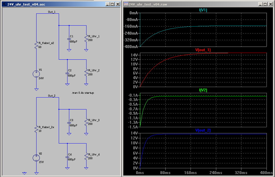

Ich habe auch versucht eine Simulation des Soft-Start-Netzwerkes mit
LTspice zu machen, allerdings habe ich dafür versucht das Verhalten des
Reglers mit beliebigen Oszillatoren, Spannungsquellen, Comparatoren und
Mos-Fets nachzubilden. Ich habe dann etwas hinbekommen, dass die
Ausgangsspannung konstant hält, allerdings war dieses Etwas unglaublich
wählerisch. Bei zu großer Last ist gar nichts hochgelaufen, sondern es
hat sich ein Gleichgewicht weit unterhalb eingestellt. Von den Versuchen
mit aktiviertem Soft-Start-Netzwerk will ich gar nicht reden.
Da das hier jetzt schon wieder etwas lang zu werden droht...

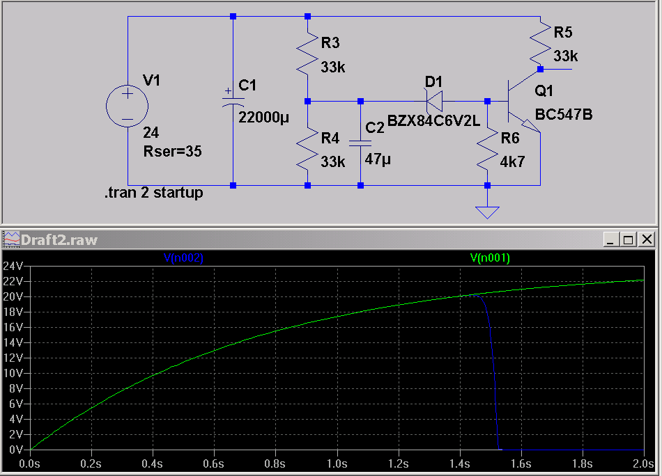

Vielleicht sollte ich versuchen das Einschalten des Reglers zu verzögern
bis eine gewisse Spannung am Eingang aufgebaut ist. (?)
Gibt es Regeln, die bei der Auslegung der Kabel herangezogen werden
können. Maximaler ohmscher Widerstand, oder soetwas?
Dirk

von Possetitjel (Gast)
> Eingangsspannung auf etwa 3.8V runter, die Spannung
> fällt an dem Kabel ab und die Schaltregler nehmen
> Länge von 400m schon einen ohmschen Widerstand von
> gut 35 Ohm.
> einen 30 Ohm Leistungswiderstand reproduzieren.
Ich kann Dir kein Rezept geben wie Du das Problem sicher
beheben kannst.
Die Ursache hängt auf jeden Fall damit zusammen, dass
Schaltregler in ihrem Regelbereich einen negativen
(differenziellen) Eingangswiderstand haben. Bei konstanter
Last am Ausgang ist nämlich der Eingangsstrom umso höher,
je kleiner die Eingangsspannung ist, d.h. es liegt ein
fallender Abschnitt in der Strom-Spannungs-Kennlinie -
also ein negativer differenzeller Widerstand - vor.
Das gilt natürlich nur für den Bereich, in dem die
Spannungsregelung greift.
Aus der Theorie folgt, dass es bei Zusammenschalten dieser
"negativen" Widerstände mit normalen positiven mehrere
stabile Arbeitspunkte geben kann; das hängt von den konkreten
Parametern ab. Eine Parallele ist übrigens das Sattelmoment
beim Drehstrom-Asynchronmotor; auch dort hängt der zweite,
unerwünschte stabile Arbeitspunkt mit dem fallenden
Kennlinienbereich zusammen.
Das Phänomen ist also kein irgendwie gearteter "Defekt",
sondern kann immer dann auftreten, wenn Baugruppen mit
bestimmten Kennlinien aufeinandertreffen. Das lässt sich
systemtheoretisch nachweisen.
(Wer's nicht glaubt: Bening, "Negative Widerstände in
elektronischen Schaltungen", Verlag Technik, Berlin)
Ich gehe davon aus, dass das Phänomen verschwindet, wenn
1) der Schaltregler erst anläuft, wenn der Elko praktisch
voll geladen ist (also nahezu kein Ladestrom mehr fließt)
und
2) der Schaltregler mittels Sanftanlauf so langsam startet,
dass der Strom immer klein gegen den (maximalen) Ladestrom

von Helge A. (besupreme)
Miß oder errechne die Zeit, nach der alle Elkos mindestens zu 50%
aufgeladen sind. Ein Sicherheitsfaktor von >2 dazu. Wenn deine Regler
erst nach dieser Zeit Strom ziehen, wird das ganze sicher funktionieren.
Die Eingangselkos müssen mindestens so groß sein, daß die Leistung des
Startvorgangs abgegeben werden kann, ohne daß die Spannung unter 12V
fällt.
Es bietet sich ein Transistor an INH an, der hinter einem langsamen
Tiefpaß die Betriebsspannung auswertet. Grenzfrequenz des TP größer als
die oben errechnete Zeit.
Hallo nochmal.
Vielen Dank für die tollen Erklärungen/Anregungen.
Die Entkopplung mit Dioden werden ich definitiv noch ausprobieren.
Ich habe mich schon an dem Soft-Start-Network versucht, aber da bin ich
noch an keinen grünen Zweig gekommen.
Ich habe eine Einschaltverzögerung an einer Uhr angebracht, indem ich
das INH-Beinchen entlötet habe und mit einer externen Schaltung
verbunden habe. Ich benötige dabei eine Zenerdiode um die Schaltschwelle
des NPN etwas anzuheben, und eine sehr große Kapazität um auf eine
anständige Zeit zu kommen. Ich habe 3 Oszillogramme angehängt. Das erste
zeigt auf Ch.1 die Spannung, die über dem Lade-Elko ansteigt und auf
Ch.2 den Collektor des PNP-Transistors bzw. den INH-Eingang. Im zweiten
Bild ist dann in Ch.1 statt des Elkos der Schaltregler-Ausgang zu sehen.
Im Bild 3 dann schließlich das gleiche nochmal mit einer höheren
zeitlichen Auflösung.

Was ich immer noch nicht ganz verstehe ist, wenn ich das Ganze aus der
Sicht des Energieverbrauchs betrachte ergibt sich folgendes.
Im Schlecht-Fall ist die Spannung an den Verbrauchern niedriger und der
Strom höher, die aufgenommene Leistung unterscheidet sich nicht
wesentlich vom Gut-Fall.
Der Stromfluss aus dem Netzteil ist etwa 3 mal so hoch im Schlecht-Fall.
Die höhere Leistung erklärt sich vollständig aus dem hohen
Spannungsabfall. (In beien Fällen unterscheidet sich der gemessene
Widerstand an der Leitung nicht wesentlich vom errechneten ohmschen
Widerstand.)
Der Leistungsverlust geht also komplett in dem Kabel auf. (Es sind keine
Effekte die mit hohen Frequenzen und der Induktivität erklärt werden
müssen.)
Aber ich muss diesen höheren Leistungsverlust damit erklären, dass bei
dieser 'Einschalt-Katastrophe' die versammelten Schaltregler die
Ausgangsspannung am Kabelstrang nicht hochkommen lassen.
Mit anderen Worten: Die Regler laufen nicht an, weil sie nicht anlaufen.
Schaltregler transformieren Leistung. Steht weniger Spannung zur
Verfügung, steigt natürlich der Eingangsstrom: irgendwo muß die am
Ausgang bereitgestellte Leistung ja herkommen.
Die Eingangselkos, die auf deinen Geräten sitzen, müssen so viel Energie
bereitstellen können, daß der Schaltregler nur damit schon ganz kurz die
gewünschte Ausgangsspannung erreichen kann. Dabei muß die Spannung an
diesen Eingangselkos immer noch sicher oberhalb 1/2*24V sein. Sonst
kippt das System. Ganz einfach, weil dann der Ersatzwiderstand der
Regler kleiner ist als der Widerstand deiner Leitung. Das ist gleich dem
Pumkt, an dem die Leitung die höchste Leistung am Verbraucher
bereitstellen kann.
Übrigens, da vermutlich deine 30 Tochteruhren nit genau am gleichen
Punkt hängen sondern irgendwo an der Leitung, werden die Spannungsregler
mit Einschaltverzögerung nit genau im gleichen Zeitpunkt starten. Das
entschärft die Sache.
Ich vermute, deine Einschaltverzögerung sollte ungefähr das Verhalten
wie im Bild besitzen für sichere Funktion.
> Ganze aus der Sicht des Energieverbrauchs betrachte ergibt
> sich folgendes. [...]
> dass bei dieser 'Einschalt-Katastrophe' die versammelten
> Schaltregler die Ausgangsspannung am Kabelstrang nicht
> hochkommen lassen.
Ja. So sehe ich das. Es ist paradox, aber ich halte es für
die Wahrheit. Es gibt zwei stabile Arbeitspunkte, die sich
für die Verbraucher nicht wesentlich unterscheiden - wohl

von Dieter P. (low_pow)
wenn es bestehende Anlagen mit Längsreglern gibt würde ich
die minimalen Werte für eine Uhr nehmen.Z.B. 5V und 20mA ?.
Dann mit 24V ( oder 20V ) minus Kabelspannung einen Vorwiderstand
bestimmen. Etwa (24V - 5V - 5V) / 20mA gibt 700 Ohm
(5V am Längsreglereingang ).Einen Widerstand
dieser Größe würde ich vor den Schaltregler setzen, was dann
sicher Probleme macht.Der Gedanke dabei ist, das müßte im Vergleich
zum Linearregler dann auch der Schaltregler können.
Ansonsten 680uF am Eingang?, konnte ich im Datenblatt nicht
finden.Sind 10uF zu wenig, mit einem Vorwiderstand für den
Schaltregler wärs auch ein Tiefpass.Etwas weniger
Eingangsspannung ( .. 2V ) am Regler erhöht auch den Wirkungsgrad.
Im Datenblatt konnte ich nichts zu hohen Eingansspannungen
und dem Anlaufstrom finden.
Das Problem zu hoher Start-Strom haben auch andere ja schon
angesprochen, ich würde versuchen, dazu weiter Unterlagen
zu finden, einmal allgemein und vielleicht auch speziell
zu diesem Regler.
von Leo (Gast)
So viele Antworten, und noch keiner hat nach einem Photo des Aufbaus
oder dem Layout gefragt.
Zeig mal das Layout und Photos des Aufbaus.
Und was ist was in den Ozzilogrammen?
Es gäbe noch eine Idee.
Wie ist das Verhalten der Uhr(en) an 12V mit kleinem
Vorwiderstand .. 10.. Ohm ?
Der Gedanke wäre, nach den ca 200m ( ca 30 Ohm ) die Spannung
auf z.B. 15V fest zu stabilisieren.Wenn die Spannung steht,
ev. großer Elko am Ausgang, die Uhren drauf legen.
Für kurze Zeit ( Einschalten ) kann dann mehr Strom
geliefert werden.
Bei einem solchen Regler:
Last verzögert einschalten
kurzschlussfest ?
Unterspannungsabschaltung bei zu viel Laststrom ( Lastabwurf ) ?
Das Ganze ist nur als Beispiel-Simulation da.
Es geht nicht, wenn nach diesen 400m Kabel nochmal 400m mit der
gleichen Last kommen..
Statt 15V kann man auch auf 24V aufwärts gehen.
Die Höhe der Einschaltströme sollte überprüft werden.
Je nach Anzahl der Uhren und des Leitungswiderstandes kommt man
laut Simulatur locker auf Einschaltspitzen von 10A.
Nachtrag:
In der Simulation sind bei 24V statt 30 Ohm   60 Ohm verwendet.
Simulationsprogramm: LTSpice IV  ( kostenfrei )

Ebenso muss ich noch einen kleineren Wert für den Eingangselko vorsehen.
Die 680uF kamen möglicherweise von einer Application-Note zur
LED-Ansteuerung. Möglicherweise wurden sie auch nur verwendet, weil in
der ursprünglichen Schaltung mit anderen Leistungsaufnahmen kalkuliert
worden ist.
Die Oszillogramme dachte ich eigentlich alle beschrieben zu haben...
Ein Photo von dem Testaufbau werde ich diese oder nächste Woche noch
nachreichen.
