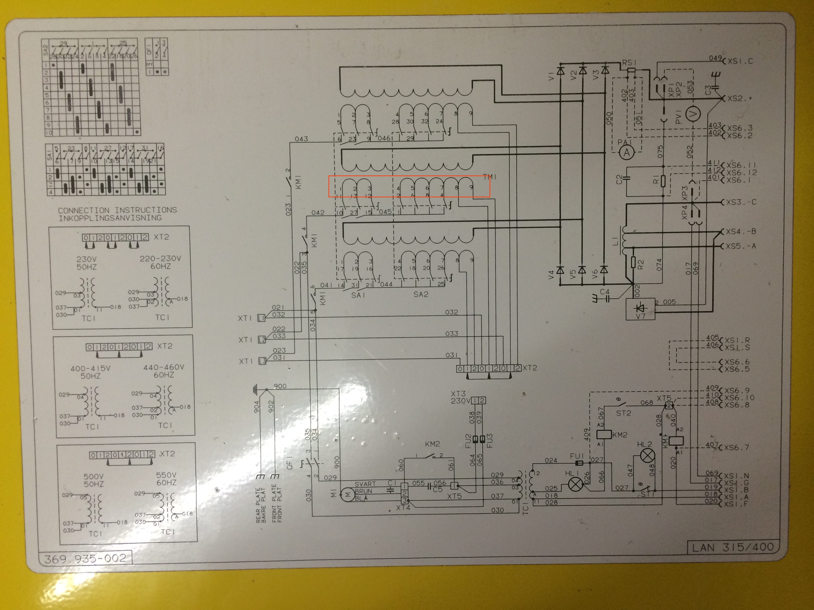

Hallo Zusammen
Ich habe folgendes Problem:
Bei meiner Schweissanlage ist am 3Phasen Trafo die zweite Wicklung
hinüber. Wenn ich einschalte fängt die Wicklung an zu rauchen.
Nun hätte ich folgende idee:
Die ganze 2. Wicklung trennen, also dass die Anlage nur mit 2 Phasen
betrieben wird. Kann das funktionieren ? Die Anlage braucht bei 400VAC
ca. 20A. Nur mit 2Phasen würden dann 30A benötigt, richtig ?
Gast #3640440
Der Vorteil bei gleichgerichtetem Drehstrom besteht im geringen Ripple.
Dieser entfällt zum Großteil. Du muss auf jeden Fall dann den N-Leiter
am Mittelpunkt anschließen, sonst hast Du nur noch eine Phase (400V
zwischen zwei Phasen).
Ist es wirklich die Wicklung oder einer der Schalter oder der
Gleichrichter?
Neuwickeln (lassen) wäre am besten. Oder ein gebrauchter Trafo eines
anderweitig defekten Gerätes.
#3640473
Keine Chance.
Wenn die Wicklung sofort raucht, wurde die Isolation zerstört. Das
bedeutet Windungsschluß in der Wicklung, wenn Du den Trafo so betreibst
induziert das Magnetfeld auch ohne Anschluß dieser Wicklung eine
Spannung in ihr und durch den Schluß fließt auch wieder fleißig Strom.
Dann kokelt's weiter.
Trafo wechseln oder neu wickeln. Anders gehts nicht.
