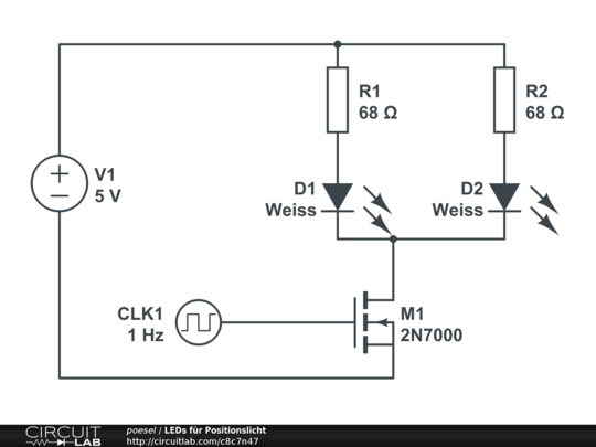

ich möchte zwei LEDs parallel schalten und über einen ATTiny ein- und
aussschalten. In Reihe geht leider nicht, weil es zwei weisse LEDs sind
(3V) und ich nur 5V Versorgungspannung habe.
Mit nur einer LED geht alles prima - sie blinkt mit 1 Hz. Hänge ich die
Zweite dran, gehen beide LEDs im Sekundentakt einmal kurz aus und sofort
wieder an.
Was mache ich da falsch? Danke!
#3640506
Das gezeigte Schaltbild sieht aber nach einem Simulator aus.
Wie sieht die richtige Schaltung aus, was hängt am Gate usw.
Wie sieht die +5 Volt Versorgung aus. Wie sieht die Spannung an den
Widerständen 68 Ohm aus.
Oszi ans Gate hängen. Ist da noch ein Rechteck zu sehen oder ein kurzer
Puls ?
OP #3640526
Ich hab das Schaltbild nur im Simulator gemacht, weil es da am
schnellsten ging. Die Schaltung ist auf einem Breadboard aufgebaut und
entspricht der Zeichnung.
Am Gate hängt über eine 150Ohm Widerstand (den ich in der Zeichnung
vergessen habe) der Ausgang eines ATTiny 45.
Oszi hab ich leider nicht. Über den Widerständen sind jeweils ~1,7V.
Ich kann die Verbindung von den Kathoden zum Gate hin- und herstecken
und die jeweils angeschlossene LED funktioniert. Sobald ich aber die
Kathoden verbinde blinkt es wie beschrieben.

Zeichne es auf genauso wie du es verschaltet hast und/oder mach ein Foto
(Bilderformate beachten) davon.
Ansonsten ist es Kaffeesatzlesen...

Danke an alle mit dem Kondensator-Tip!
Es fehlte ein Kondensator zwischen dem Signalausgang und Masse. Ich hab
da mal 100nF reingesetzt und schon geht es.
Ich dachte, das braucht man erst bei hohen Frequenzen?
Nb: der Schaltplan entsprach dem Aufbau - waren nur beide falsch. :)

Abblockkondensatoren hängen aber üblicherweise nicht an den
Signalausgängen sondern an (Vcc) Versorgungsspnnung und GND in
Nähe des ICs.
#3640560
Watt?! Kondensator zwischen und Ausgang Masse ist genau das was ich
nicht machen würde.
Aber damit hast Du das Problem eingekreist, der FET schaltet nun
langsamer und damit hast Du keinen Einschalt-Spike mehr. Ich wette immer
noch, der Controller kriegt beim Einschalten der LEDs 'nen Schluckauf
und Du hast das eigentlich grundlegende Problem nur umgangen anstatt es
zu lösen.
OP #3640570
Hey - tut nicht so erschreckt. Wenn ich Ahnung von dem Thema hätte,
würde ich nicht so doofe Fragen stellen. :)
Ok, also Kondensator nicht zwischen Ausgang und Masse sondern zwischen
Vcc und Masse. Gemacht - funktioniert auch. Wieder was gelernt. Danke!
