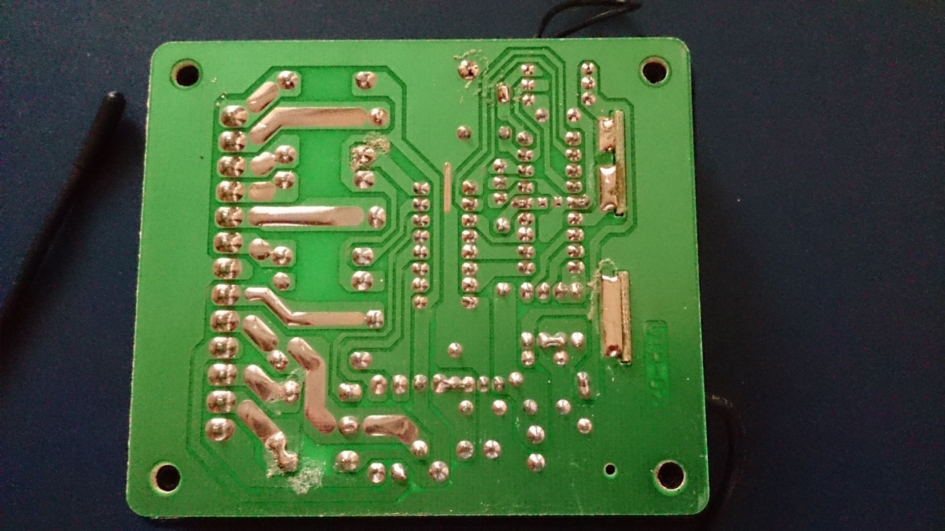

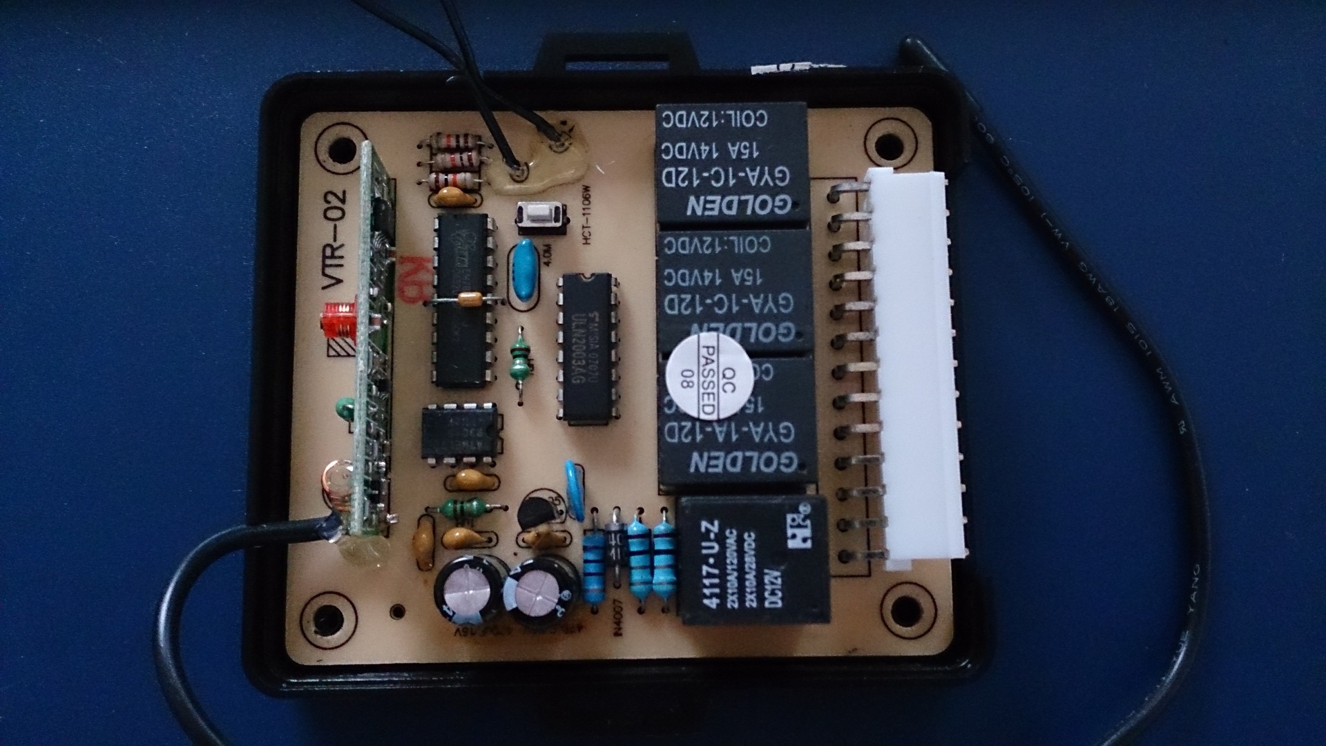

Mit einem Spachtel hat es doch noch geklappt.
Kurioserweise funktionierte die Schließung auch kurz. Ich hatte die
Abdeckung im Kofferraum entfernt und den 2. Schlüssel ~30cm entfernt
betätigt und das Auto hat sich tatsächlich verschlossen. Öffnen oder
schließen lies es sich danach aber nicht noch einmal. Weder mit Sender 1
noch Sender 2. Auch mehrfaches drücken der Schließungstaste bewirkte
nichts.
Hier sind einige Bilder:
Empfänger mit Schlüsseln
http://abload.de/img/dsc_01974sf2m.jpg
Platine von unten
http://abload.de/img/dsc_019827fny.jpg
Von oben 1
http://abload.de/img/dsc_0199spczy.jpg
Von oben 2
http://abload.de/img/dsc_0200xwf7j.jpg
Von oben 3
http://abload.de/img/dsc_0201mrfvm.jpg
Von oben 4
http://abload.de/img/dsc_0202jiev4.jpg

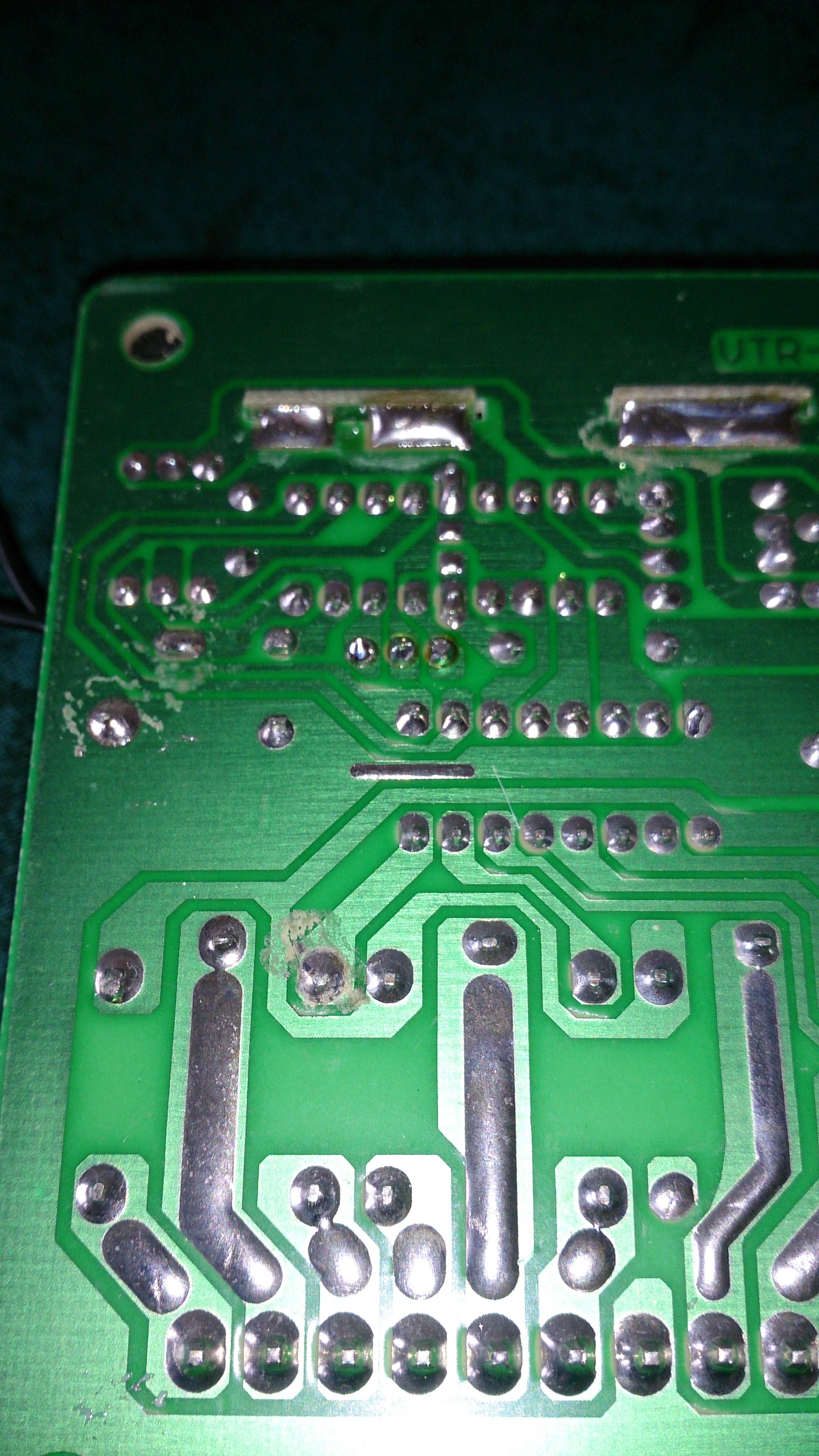

Sehr auffällig sind die dünnen Fäden vom Kleber, die sich zum Teil auch
über mehrere Lötstellen erstrecken. Was meint ihr dazu?
Ansonsten sehen die Komponenten nicht verdächtig aus.
Ja, das sind dünne Fäden vom Kleber.
nicht relevant   :)
Den 4 MHz Keramikschwinger wechseln als Anfang. Der könnte durchaus

Die Leiterbahnen sehen auch nicht defekt aus. Allerdings liegt auf
einigen Abschnitten eine kalkartige Schicht. Dazu habe ich auch nochmal
ein Bild angehängt.

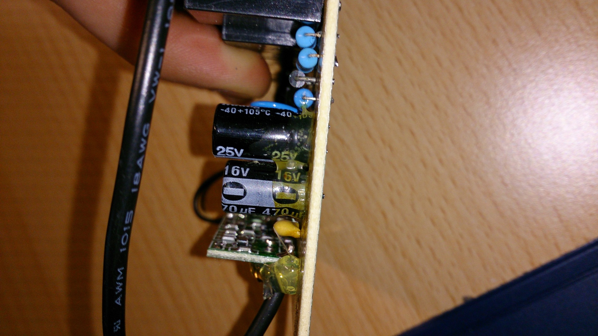

Des Weiteren ist mir noch etwas an den beiden Elkos aufgefallen. An der
Seite klebt eine gelbe Masse/Flüssigkeit, die nicht nach dem Kleber
aussieht. Aufgeplatzt sehen sie aber auch nicht aus. Ein Bild habe ich
dazu auch angehängt.
Markus K. schrieb:
> An der Seite klebt eine gelbe Masse/Flüssigkeit, die nicht
> nach dem Kleber aussieht.
Das dürfte Heißkleber o.ä. zur mechanischen Stabilisierung sein.

von Markus K. (erazzer)
Hier nochmal Bilder von oben und unten.

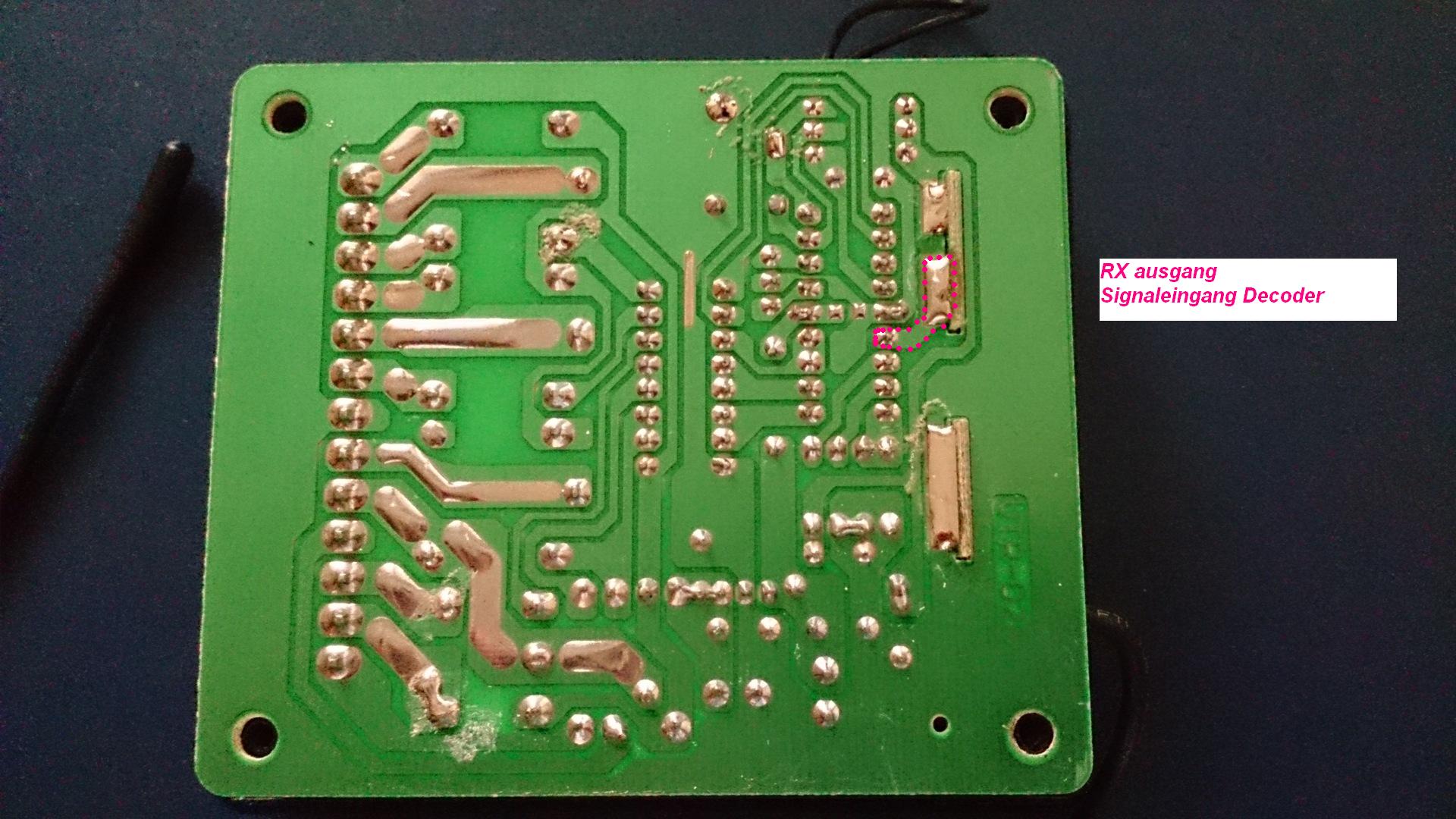

von Winfried J. (Firma: Nisch-Aufzüge) (winne) Benutzerseite
unter den Relais sitzt ein Spannungswandler.
folgende test
sind durchzuführen
überprüfen der Betriebsspannungen des Empfängers (senkrechte Platine)
des Decoders und der Relais (28V 5V 12V sollten zu messem sein)
Überprüfung des Signalausganges des Empfängers (RX)
wenn keine Signalburst auf Oszillosokop Senderbatterie prüfen
wenn kein Erfolg Funkamateur aufsuchen (Empfänger/ Sender defekt/
verstimmt)
wenn Signalburst auf Oszillosokop erkennbar
Überprüfen der Decoderausgänge (MC/Asic?)
kommt hier nichts an neu anlernen
4MHz Resonator ersetzen
ist das Signal an den eingängen des ULN 2003 erkennbar aber Relais
ziehen nicht an Treiberbaustein ULN 2803 wechseln
Relais prüfen
führt das alles nicht zum Erfolg -----> Tonne
Namaste
von Magic S. (magic_smoke)
Da ist genau das drin was ich erwartet habe. Und wenn das Funkmodul oder
der Controller im Arsch ist, dann kriegt man das als Bastler nur noch
sehr schwer repariert.

Die "Kalkflecken" dürften Flussmittelreste sein.  Sowas kann im
Kfz-Bereich zwar auch mal zu Korrosion führen, aber hier sieht das
alles noch gut aus.
Irgendein großartig intelligenter Controller scheint da nicht drauf
zu sein, denn man hat ihm einen externen EEPROM (der 8-Pinner mit
"Atmel" drauf) spendieren müssen, weil er sowas offenbar nicht an
Bord hat.
Sieht die (hochkant stehende) Platine mit dem Empfänger noch genauso
sauber aus wie die andere, oder hat die ggf. Korrosionsstellen?
Die Antenne ist übrigens der schwarze Draht, der da von dieser Spule
weg aus dem Gehäuse geht.
