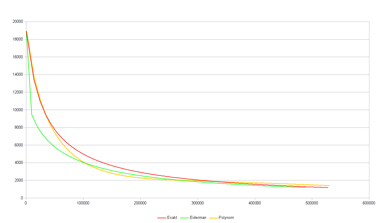

Wolfram Alpha hat mir geholfen, den folgenden Ausdruck zu finden:
Excel (igitt!) sagt mir, ich kann das sehr gut mit folgendem Polynom
annähern:
Welches sich dann in eine "rechenzeit-freunliche Version umformen lässt:
(nur mehr drei Multiplikationen und drei Additionen)
Weiss jemand, wie ich Wolfram Alpha dazu kriege, mir so eine
Polynom-Approximation zu liefern? Erstens traue ich dem Excel(igitt!)
nicht, zweitens liefert Excel(igitt!) bei Ordnung 2 schlechte
Ergebnisse, drittens will ich wissen wie das geht :-)

von Michael R. (Firma: Brainit GmbH) (fisa)
Hallo allerseits,
nach langem hin- und herüberlegen, ausprobieren unzähliger Varianten,
glaube ich jetzt eine sehr gute Lösung gefunden zu haben, die ich euch
nicht vorenthalten will.
Ausgangspunkt ist die "exakte" Berechnung eines neuen Counter-Wertes
c_new basierend auf dem aktuellen Counter-Wert c_old, Parameter sind
Timer-Frequenz F und Beschleunigung a:
Das schaut auf den ersten Blick natürlich beängstigend aus, geht aber
überraschend schnell: eine Berechnung dauert auf dem ATmega328 rund 1500
Takte. Das lässt sich mit einer "inversen Quadratwurzel"
http://en.wikipedia.org/wiki/Fast_inverse_square_root noch auf rund 1200
Takte beschleunigen. Ist aber natürlich nicht wirklich
zufriedenstellen...
Dann gibt es den Algorithmus von Aryeh Eiderman, der die Wurzel durch
eine Taylor-Reihe ersetzt. Leider bedingt diese Variante
Fließkomma-Berechnung, kommt aber nur mit Multiplikationen und
Additionen aus. Aber Immerhin eine Steigerung auf rund 600 Takte. Aber
immer noch unbefriedigend... (abgesehen davon dass die "einfachste"
Variante doch stark fehlerbehaftet ist). Meine Versuche, das vernünftig
in integer-Arithemtik zu wandeln, sind gescheitert, das war aber auch
gut so, denn sonst hätt ich vermutlich meine Lösung nicht mehr gesucht
und gefunden...
Ich habe dann versucht, obige Formel durch ein Polynom zweiten Grades
anzunähern, und das funktioniert erstaunlich gut. Die Koeffizienten
lassen sich dabei sogar automatisch ermitteln, etwas kritisch ist nur
die geschickte Wahl der Stützstellen.
Mein Polynom für F=16MHz und a=200.000 Steps/sec^2 sieht folgendermaßen
aus:
mit 0.000016 lässt sich aber schlecht rechnen....
trickreiche Umwandlung in integer-Arithmetik unter Verwendung von
Schiebeoperationen mit ganzzahligem Vielfachen von 8 führen zu folgender
Formel:
c_neu = ((c*264)>>8) - ((((c*274)>>8)*c)>>16)
Ergebnis: 140 Takte, und genauer als das Eiderman-Verfahren!
Im Diagramm sieht man die drei Verfahren gegenübergestellt, und man
erkennt auch deutlich den Fehler der Eiderman-Berechnung.
Fazit: Es lohnt sich, angestrengt nachzudenken :-)
von Thorsten O. (Firma: mechapro GmbH) (ostermann) Benutzerseite
Vielleicht stehe ich ja einfach nur auf dem Schlauch, aber was zeigt der
Graph uns? Also was hast du da auf X- und Y-Achse aufgetragen? Eine
Achsenbeschriftung wäre hilfreich...
Thorsten Ostermann schrieb:
> Eine Achsenbeschriftung wäre hilfreich...
oh sorry...
X: Zeit (in Timer-Ticks)
Y: Counter-Wert (ebenfalls Timer-Ticks)
Würde man die Y-Werte verkehrwerten (als 1/y) ergäbe sich eine lineare
Rampe.
Fortschritte... (oder Rückschritte?)
nachdem die Beschleunigungsrampe so gut funktioniert hat, habe ich mich
an der Bremsrampe versucht, und bin gescheitert :-( Das Biest lässt sich
nicht vernünftig durch ein Polynom approximieren, auch nicht wenn man zu
höheren Ordnungen greift (was aber ohnehin kontraproduktiv wäre)
Im Zuge der Bastlereien bin ich dann noch draufgekommen, dass die
Polynom-Approximation sowieso ihre "dunklen Seiten" hat: Mal ist das
Ding nicht monoton steigend, mal schwingt es, mal überschreitet man die
maximale Beschleunigung....
nachdem die Eiderman-Variante eine wirklich sehr saubere Bremsrampe
liefert, bin ich wieder reumütig zu dieser zurückgekehrt.
Und nachdem ich jetzt Erfahrung habe, wie man eine Fließkomma-Berechnung
klug in integer umwandelt, habe ich nun eine recht schöne und schnelle
Form für die Eiderman-Berechnung gefunden:
Die Basis der Eiderman-Berechnung ist ja bekannterweise:
Das Problem ist das sehr kleine m, welches sich zu +/- a/F^2 berechnet
(a = Beschleunigung in Steps/sec, F = Timer-Frequenz). Beim
Beschleunigen ist m negativ, beim bremsen positiv
Durch etwas umformen kommt man auf folgenden Ausdruck:
es reicht also m*p*p*p zu errechnen, beim Beschleunigen erniedrigt man
den momentan Counter-Endwert, beim Bremsen erhöht man entsprechend.
m ist in meinem Fall (a=20.000 Steps/sec^2, F=16 MHz) 7.8E-10, also
wirklich sehr sehr klein
Skaliert man das aber mit2^40, kommt man auf 859. Mit 859 lässt sich
vernünftig rechnen.... problematisch ist natürlich auch noch p^3, bei
16-Bit-Timerwerten sprengt das natürlich alle 32-Bit-Grenzen...
durch vernünftiges Zwischenschieben funktioneirt das aber wunderbar:
#define F 16000000  // Timer Frequency [Hz]
#define A 200000    // acceleration [Steps/sec]
static inline uint16_t Eiderman (uint16_t p)
    uint16_t m = ((double) A / ((double)F * F) * pow(2, 40) + 0.5);
    uint16_t l = (((((((uint32_t)m * p) >> 8) * p) >> 16) * p) >> 16);
    return l > 0 ? l : 1;
Die letzte Zeile sorgt dafür, dass die Funktion niemals 0 zurückliefert,
weil man sonst in einer Rampenposition "gefangen" sein könnte.
und, schlußendlich: ca. 190 Takte (gegenüber 600+ der float-Variante)
