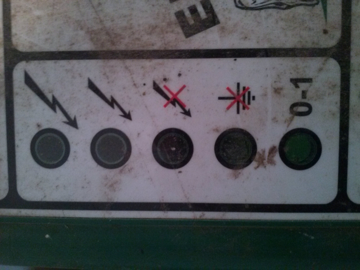

ich habe hier ein defektes Weidezaungerät (Euroguard N8500) mit
folgendem Fehlverhalten:
Wird das Gerät eingeschaltet, hört man das typische klacken des Geräts,
jedoch kommt keine Hochspannung raus, und auf der Anzeige blinkt der rot
durchgestrichene Blitz, was auf eine Störung hinweist.

Schau doch mal, mit welcher Spannung der Trafo auf der Primärseite
betrieben wird, indem du dein Voltmeter an die Kontakte auf der Platine
anschliesst (ohne die Zündspule). Das sollte etwa so viel wie die
Betriebsspannung sein und gepulst. Evtl. kommt dein Messgerät da nicht
richtig mit.
Miss dann auch mal den Trafowiderstand auf der Sekundärseite, das sollte
wesentlich mehr sein. Wenn der Blitz ein Überstromsignal ist, hast du
vllt. auch einen Kurzschluss auf der HV Seite.
Das Klacken ksnn auch von einem Umschalterealis kommen. Zuerst wird ein
Kondensator mit der Hochspannung verbunden, dann wird der Kondensator
auf den Zaun geschalten. Ich würde den 1,5µF Kondensator verdächtigen.
Der Hintergrund ist, das niemand zu schaden kommt, weil die Hochspannung
dauernd anliegt.
Du bis Dir aber im klaren, wenn der Hochspannungswandler arbeitet (das
tut er wenn er funktioniert) die Spannung tödlich sein kann!!!

Den 1,5uf Kondensator hat zumindest mal die angegebene Kapaziät.
Das Umschalten funktioniert bei diesem Gerät über Halbleiter von hier
sollte daher kein klacken kommen - man kann das Bauteil unter dem 1,5uf
Kondensator erkennen.
Ist der Trafo abgesteckt, so habe ich auf der Primärseite eine Spannung
von ca. 480 - 500V Spitze.
@ Homerle: Das Gerät ist bzgl- Schlagstärke eines aus der oberen
Leistungsklasse und hängt an mehreren 1000m Seil einer Pferdekoppel. Da
ist so eine Selbstbaulösung wie wenn man mit einem 9V Block ein Auto
starten möchte :-)
Das habe ich jetzt fast vergessen zu schreiben: Auf der Sekundärseite
(Direkt an den äußeren Anschlüssen gemessen) messe ich einen Widerstand
von 5 Ohm. Ein Funkenüberschlag dürfte auszuschließen sein - es ist
alles sauber, und die Isolierungen der Leitungen sind in Ordnung.
In den meisten Fällen ist bei diesen Geräten der Hochspannungstrafo
defekt. Da kann man nichts dran machen, den muß man dann austauschen. Du
kannst ja zum Test mal einen Mikrowellen-Trafo dranbauen und schauen ob
Du bei 3..5mm Abstand der Drähte einen Funken rausbekommst. Falls ja
aber auf keinen Fall mit diesem Trafo betreiben, sondern Originalteil
besorgen.
