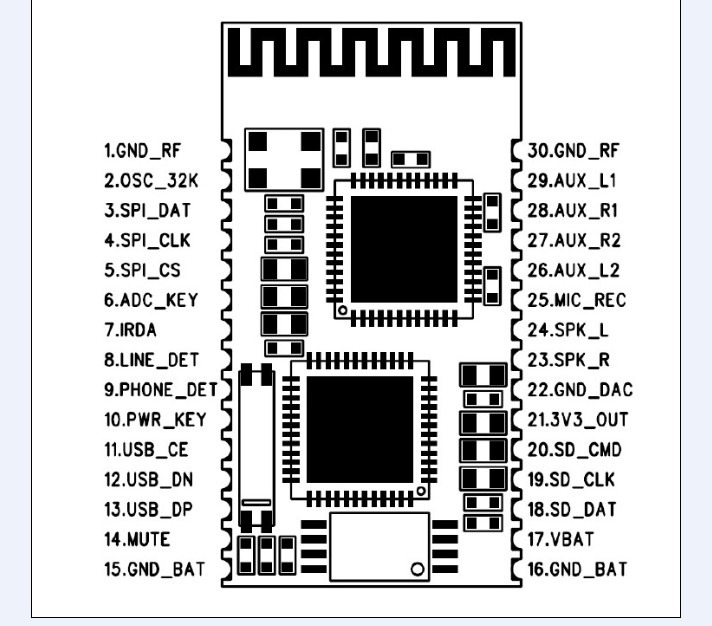

Ich habe eine Frage bezüglich der Ansteuerung des "BLK-MD-SPK-E"
Bluetooth Moduls.
Infos:
http://imgs.inkfrog.com/pix/jelly0115/7_012.jpg
http://imgs.inkfrog.com/pix/jelly0115/8_005.jpg
http://www.ebay.de/itm/BLK-MD-SPK-E-Bluetooth-Audio-Module-Bluetooth-Module-Bluetooth-Speaker-Module-/201055265745

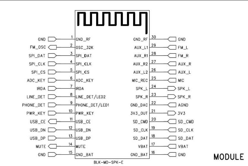

1. Frage: Wie kann ich Sound über AUX (Pin 26 & 27) durchschleifen bzw.
zwischen Bluetooth und AUX umschalten?
2. Frage: Wie nutze ich den PWR_KEY auf Pin 10?

Gast #3642897
Hatte gerade mal ein wenig Lust und habe weiter gesucht:
Auf baidu.com (China-Google, falls nicht bekannt) habe ich mittels
Suchbegriff "BLK-MD-SPK-E" Folgendes entdeckt:
http://detail.1688.com/offer/36488483005.html
Da sind eigentlich alle Anschaltungen aufgeführt!
Der PWR_KEY geht also nicht gegen Masse sondern mit einem 100k gegen
VBAT (sollte ein Li-Ion Akku sein, also für die ersten Versuche ca. 4V
vom Netzteil). Alle weiteren Funktionen sind mit verschiedenen Tasten
zugänglich, die alle zusammen mit einem binären Spannungsteiler an
ADC_KEY gehen. Auch alle anderen Funktionen sind da zumindest per Bild
beschrieben.

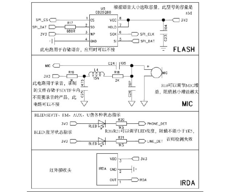

FM Radio geht mittels Zusatz-IC QN8075, der mittels SPI vom Modul
gesteuert wird.

Mittels der Bilder kann man auch Frage 1 klären: AUX-In wird aktiviert,
wenn der Pin LINE_DET mit einem 1k gegen GND gezogen wird.
SPK_L + SPK_R werden einerseits auf zwei Verstärker-ICs gegeben,
weiterhin auf die Kopfhörer-Buchse. Die Kopfhörer-Buchse zieht im
gesteckten Zustand PHONE_DET auf GND, damit dürften die Verstärker-ICs
mittels MUTE ausgeschaltet werden.

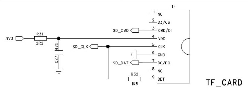

Die Anschaltung der SD-Karte dürfte auch klar sein.
Das Mikrofon dürfte von Bedeutung sein, wenn bei aktiver BT-Verbindung
vom Telefon ein Anruf eingeht. Viele BT Brüllwürfel können auch ein
Gespräch annehmen.
