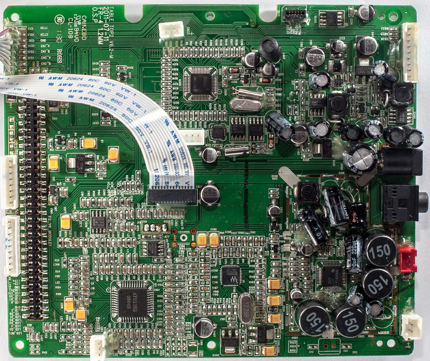

Ich habe das Teil nun mal auseinandergenommen und war über den
schlampigen Aufbau unter Verwendung von Mengen Heißklebstoff schon mal
recht entsetzt.
Die Hauptplatine liegt unter dem CD-ROM-Laufwerk, das als zentrales
Gerüst fungiert. Leider kann ich das Gerät nur in Betrieb nehmen, wenn
die Platine mit der Bestückungsseite Richtung CD-Laufwerk zeigt, da die
Kabel von Display und Bedienpanel (sowie IPod-Dock etc.) von allen
Seiten recht kurz über den CD-Block zur Platine führen :-(
Nach dem Entfernen einer Aluabdeckung in der rechten unteren Ecke kam
dort ein Chip TPA3100D2 zum Vorschein, der wohl der Verstärker ist.
Der Maxx MX5000A ist wohl ein per I2C betriebener Mischer zahlreicher
Eingangssignale, dazu fand ich aber kein Pinout um dessen Ausgang zu
identifizieren.  Gleichermassen habe ich keine Idee, was der AY613EQ
ist, die Nähe zu einem Atmel 24C16AN lässt mich jedoch vermuten, dass es
sich hier ggf. um einen Microcontroller zur Steuerung handeln könnte.
Der Internet-Teil (Webradio und Streaming) wird als gekapselte Platine
in die vertikale Buchsenreihe huckepack aufgesteckt.
Auch wenn ich den weglasse, bleibt das Display schwarz.
Mein Problem ist jetzt, dass ich eigentlich Im Betrieb nicht an die
Punkte rankomme, wo ich gerne mal messen würde, ob noch ein Signal
anliegt.
Bzw. Punkte wie den Ausgang des MX5000A kenne ich nicht nicht.
Ich denke, dass es ggf. sinnvoll sein kann, an verschiedene Stellen
einfach ein paar isolierte Wire-Wrap Drähte anzulöten, das Teil wieder
zusammenzubauen, und an den Drähten zu messen.
Welche anderen Ansätze gibt es?
Gibt es bekannte Schwachstellen der verwendeten Komponenten?
Da beide Kanäle stumm bleiben (egal welche Quelle gewählt ist), vermute
ich ein globaleres Problem.  Ob der Netzteildefekt damit zusammenhängt,
oder zufällig die selbe geplante Obsoleszenz zugeschlagen hat, ist auch
unklar.
Alle Menüfunktionen tun wunderbar: DAB-Texte und Webradio-Informationen
werden angezeigt, Medienserver lassen sich browsen, ...
Ich bedanke mich schon mal für alle Vorschläge zur Reparatur!
Achtung, das Bild im Anhang hat 800kB. Wenn ich weiter komprimiere,
gehen Details auf den Bauteilen verloren.

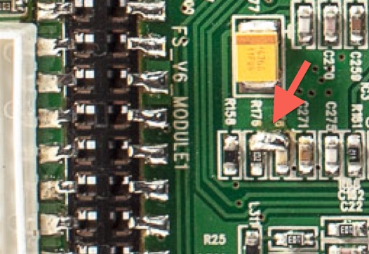

Die Zinnbrücke hier sieht nicht gewollt aus. Ist das das gleiche Signal
auf der Seite der Bauteile?
von Guest (Gast)
Und wenn auch. Die Anlage hat ja funktioniert. So eine Zinnbrücke
entsteht ja nicht aus dem Nicht, die ist seit der Herstellung da...
von Thosch (Gast)
ich würde mit der Fehlersuche mal in dieser heißkleberverseuchten
Schaltreglerorgie rechts auf der Platine beginnen...
eine ausgefallene Betriebsspannung erscheint mir nicht unwahrscheinlich.
Als erstes mal die Regler mit dem Scope auf Funktion prüfen...
Die verbauten Elkos sehen mir allesamt nach Billigstware aus, nicht eben
nach den Low-ESR-Kondensatoren, die ich an Schaltreglerausgängen
erwarten würde.
Gut möglich, daß einer der Elkos den Mißbrauch durch Versagen quittiert
hat.

Nicht unbedingt. Ich habe schon Bauteile erlebt, die so heiß geworden
sind, dass sie sich selbst "ausgelötet" haben. Wenn sowas passiert, kann
durch aus mal flüssiges Zinn durch die Gegend fliegen.

Die Zinnbrücke sehe ich als "gewollt" oder zumindest nicht schädlich an.
In diesem Bereich sitzt zwar die Huckepack-Platine mit dem
Internet-Radio sowie DLNA-Streaming Client drüber, die in die vertikale
Buchsenreihe gesteckt wird.  Diese hat nur wenige mm Abstand -und keine
Isolierung-, aber es sind keine Spuren zu erkennen, die auf ein solches
Szenario rückschliessen liesen.
Da hätte auch schon vor irgendwo verdammt viel Zinn wegfliessen müssen.
Ich schätze eher, dass hier eine vergessene Verbindung eingebaut wurde.
Das passt zum sehr schlampigen Aufbau der Platine. Auch am rechten Rand
des Verstärker-IC sind jeweils die Pins 4-5 (von oben und unten) mit
einer Zinnbrücke verbunden. Es fallen auch zahlreiche Stellen auf, an
denen SMD Bauteile sogar im Silk-Screen Nummern haben, aber nur zwei
Lötpunkte und kein Bauteil.
An die Schaltregler etc. habe ich auch gedacht, andererseits sagt das
Datenblatt zum TPA3100D2, dass dieser 10V - 26V vertragen kann. Daher
schätze ich, dass für diesen vermutlich kein weiterer Schaltregler
vorgesehen ist, und dieser aus dem Steckernetzteil (ggf.
Stützkondensator) versorgt wird. Zumindest habe ich zwischen Vcc und der
Netzteilbuchse 0 Ohm.
Die Buchse oberhalb der Mitte am rechten Rand ist zur
Spannungsversorgung, die Buchse darunter ist Line in.
Wie kann ich Heissklebstoff rückstandsfrei von einer Platine bekommen?
Hat jemand einen Link zum Pinoout des MX5000A?
Was ist der AY613EQ?
Ich bin nach wie vor für Ideen und Tips dankbar.  Bevor ich ans Messen
gehe, und dazu vermutlich so einige Wire-Wrap-Drähte ziehen muss, um das
Gerät wieder soweit zusammenzustecken, dass ich Testen kann, würde ich
gerne einige Ideen sammeln, um das in einem Aufwasch erledigen zu
können.
(Wird nicht bei einem bleiben, ich weiss)
von Easylife (Gast)
Das ist okay so. Diese nebeneinander liegenden Pins sind PGND Pins und
haben daher vermutlich von unten ein gemeinsames Pad.

Was ist denn mit diesem Inductor hier?
Der sieht mir so aus, als ob er mal richtig heiss geworden ist
(Isolierung weggeschmolzen)...
von Wolfgang K. (kunos)
Das stimmt!  Ich habe die Spule mal ausgelötet. Leider keinerlei
Aufdruck (mehr) drauf. Der Widerstand liegt bei 0,6 Ohm.
Die Spule wird auf direktem Weg von + der Versorgungsspannung (rechtes
Beinchen) angefahren, und versorgt den Kondensator links daneben sowie
Pin 1 des darunter liegenden IC (8-pin) Aufdruck "CHMC S28 1509-AD", was
immer das sein mag.  Das Teil gibts nochmal auf der Platine, etwa auf 11
Uhr von der Spule aus gesehen.
Wie kann ich die Spule testen? Wie im Zweifel deren ursprünglichen Wert
ermitteln?

verdeckte, der in Richtung 11 Uhr von der Drossel und ein weiterer
Richtung 14 Uhr.
Hmm, warum nochmal ein Wandler, wenn ich bereits 12V Eingangsspannung
habe, und das Verstärker-IC 10V bis 26V abkann. Allerdings sprechen die
10V des Kondensators dafür, dass da nochmals runtergegangen wird.
Allerdings ein 10V Kondensator vor einem IC, dessen Spannungsbereich
gerade bei 10V beginnt ... ??
Den werde ich also auch mal genau in Augenschein zu nehmen haben.

Einfach mal die Spannung messen, die aus dem Regler rauskommt.

Vielen Dank mal für den Hinweis auf den Spannungsregler.
Der "CHMC S28 1509-AD" scheint sowas zu sein wie der hier:
diodes.com/datasheets/AP1509.pdf
Wenngleich ich das exakte Datenblatt noch nicht gefunden habe.  Das AD
scheint auf die "adjustable" Variante hinzuweisen.
Vermutlich werden diese Regler wegen des SD-pins (Shut-Down) als
Schalter für den Soft-Off Modus verwendet.
Am Ausgang kommt nichts raus, auch wenn ich SD auf Masse ziehe.
Nun stellt sich die Frage, wo kann ich einen adjustable AP1509
herbekommen?
Nicht schlecht, wie bist du an diese Information gekommen?
Das wäre dann der AP1509-SG-13
Gibts bei Farnell bzw. hbe-shop.de
Datenblatt: http://diodes.com/datasheets/AP1509.pdf
Du solltest sichergehen, dass der 100% pinkompatibel ist, und auch eine
identische Feedback-Spannung hat.
Miss mal an einem der noch funktionierenden "CHMC S28 1509-AD", ob an
Pin 3 genau 1.23V anliegen.

Bei der Beschreibung steht jedoch, dass für den adjustable Type sich die
Spannung wie folgt errechnet:
Vout = Vfb × (1 + (R2/R1))  mit Vfb=1,23V.
D.h.  ich muss den Spannungsteiler R2/R1 so wählen, dass an Vfb bei der
gewünschten Ausgangsspannung immer 1,23V anliegen.
Ich kann das für die beiden anderen Regler jedoch bestätigen, dass hier
die 1,23 V anliegen!  Ich werde nun mal versuchen werde, Ersatz zu
beschaffen.

18V ist das was er aushält, 1.23V ist die Spannung, die der Regler hier
erwartet, wenn die gewünschte Ausgangsspannung erzeugt wird.
> beschaffen.
Wenn bei den vorhandenen Reglern 1.23V anliegen, und du die
Feedback-Widerstände des defekten Reglers nicht runterlötest, dann
sollten diese ja auch direkt für den neuen Regler passen.
Ich würde da nichts ändern, ausser einer der Widerstände sieht
offensichtlich defekt aus.
Bestelle dir doch auch gleich neue Elkos mit. Zumindest die zwei direkt
neben der Speicherdrossel.
Gleiche Kapazitäten, gleiche oder höhere Spannungsfestigkeit.
Sehr wichtig ist dabei, "LOW-ESR" Typen zu nehmen!
Alles andere wird warm und der Regler könnte entweder von Anfang an
nicht richtig funktionieren, oder nach eine Weile ausfallen.
z.B. 470uF/35V von Panasonic:
EEU-TP1V471B
Der hat einen ESR von 0.038 Ohm und hält so 1.5A ripple current aus.
Musst halt gucken, ob du den reingequetscht bekommst.
d=12.5mm h=20mm
http://www.farnell.com/datasheets/1678956.pdf
