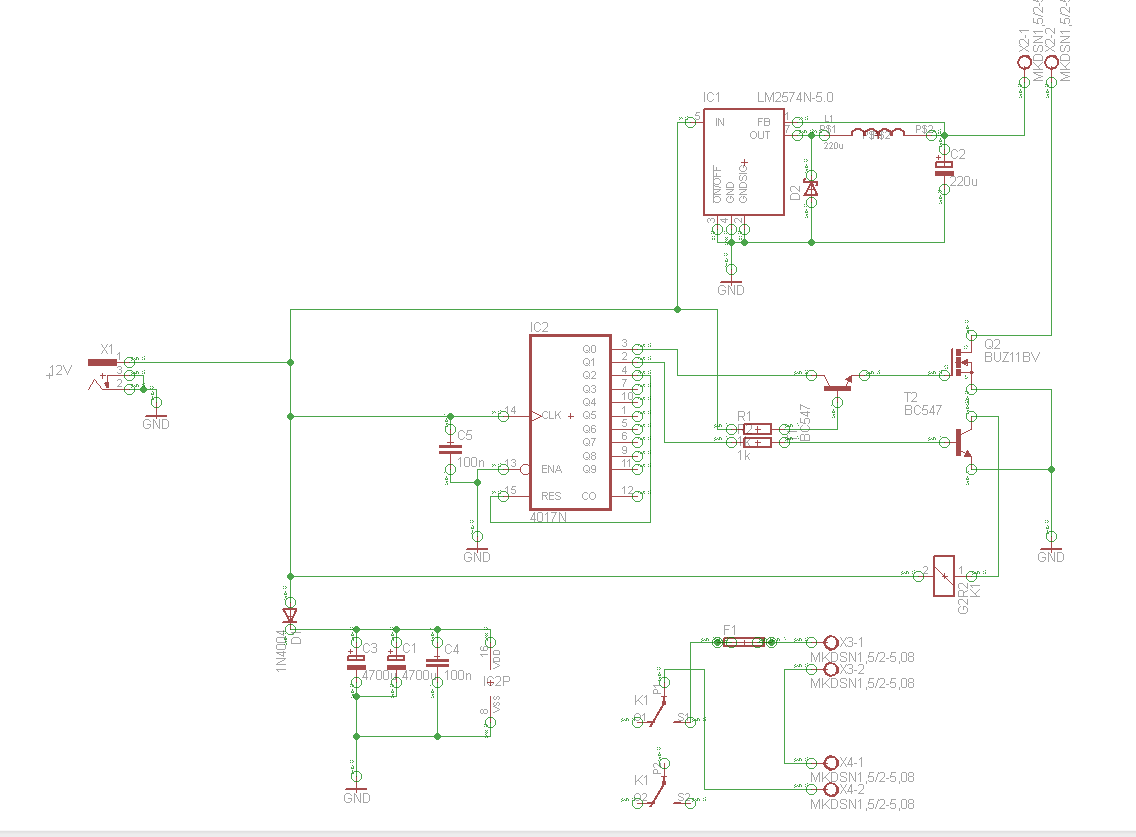

ich hab eben mal ne Schaltung entworfen und wollte wissen ob das so
gehen kann?
Was soll sie tun:
Bei  ersten Einschalten des Stromes sollen die LEDs, welche an X2 (oben)
liegen eingeschaltet werden.
Beim ausschalten sollen diese Ausgehen, wenn ich dann kurz danach wieder
einschalte soll das Relay schalten um eine größere Lampe zu Schalten.
Wenn ich dann erneut Schalte sollen die LEDs wieder leuchten.
Also einen Schalter für 2 Lichtemitter.
Verwendung:
In userem Saunaraum hbe ich eine Sternehimmel mit LEDs nachgerüstet, da
dieser Raum auch mal gerne als Stauraum genutz wird reicht die
Lichtstärke nicht aus. Da dies nachgerüstet wurde und ich die Wand nicht
aufschlitzen will/kann wollte ich das so Regeln.
grüße Sebastian

Nein, die Sache mit T1 und Q2 funktioniert niemals.
Und in Zunkunft bitte noch mehr sinnlose Ebenen einblenden, damit die
Schaltung noch unübersichtlicher wird.

OMG.
Freilaufdiode am Relais?
Warum IC1 nicht über den ON/OFF Eingang (de-)aktivieren?
Alternative:
Feuchtraumschalter zur hellen Deckenbeleuchtung an einer zugänglichen
Stelle anbringen, um die Deckenbeleuchtung getrennt abschalten zu
können.
(Diese Stelle bräuchtest du ja eh, um das Relais reinzuschalten).
Im Stauraum-Fall machts ja sicher nichts aus, wenn der Sternenhimmel
parallel funzelt.

T1 ist mal total sinnlos ist mir grad aufgefallen, kann den MOSFET ja
direkt dranhängen.
Was sollte ich da deiner Meinung nach ausmachen?
1. vergessen :P
2. da bräuchte ich noch nen NOT-Gate dazwischen.

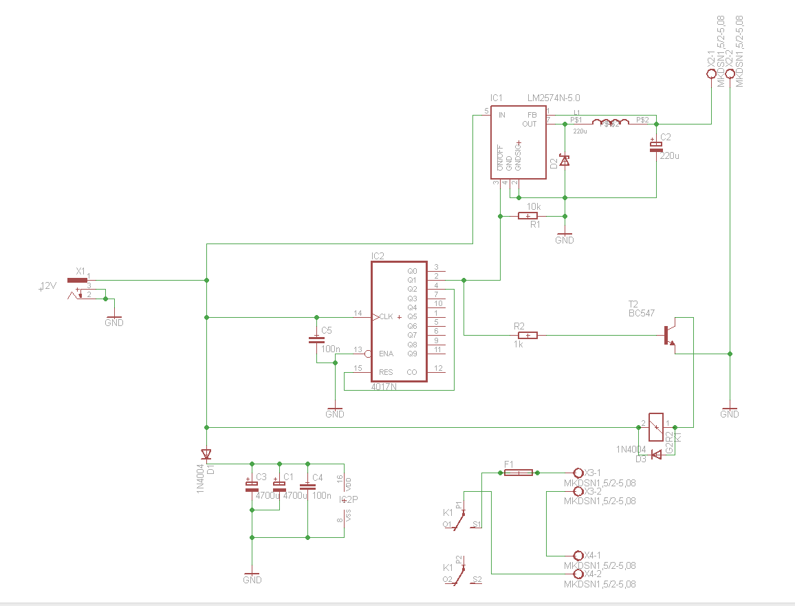

Deutlich übersichtlicher...
Vielleicht noch nen fetten 15R Widerstand vor D1 (1N4004 = 1A max.).
9400uF ziehen ungeladen einen saftigen Strom...
So viel ist da evtl. auch gar nicht nötig.

Für C1 und C3 (9,4mF) hätt ich vieleicht noch schreiben sollen das ich
da selbst noch schauen muss was da hin kommt. Davon hängt ab wie viel
Zeit zwischen den Schaltvorgängen vergehen kann eh man dann blos wieder
die LEDs anschaltet
Wegen D1 (30A peak) mach ich mir keine Sorgen, eh die Kaput geht
schaltet der Netzstecker aus. Falls doch Kaput gehen sollte wird
nachträglich ein Vorwiederstand eingebaut.
