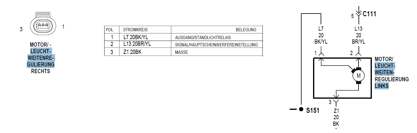

Hallo, ja es ist ein Leuchtweitenstellmotor aus einem Auto.
Ich habe zwei vor mir liegen, die nicht mehr wollen, wie kann ich sie im
ausgebauten Zustand überprüfen und laufen lassen. Wie steuere ich die
Drehrichtigung?

Muss vllt. doch nicht passen sondern mal richtig hinkukken. Der Stecker
ist ja nur der Stellmotor und nicht der ganze Scheinwerfer.
An Pin 2 und 3 mit 12V drangehen. Wenn + an 2 ist sollte der Motor sich
in eine Richtung drehen, umgepolt in die andere Richtung. An Pin 1 wird
vermutlich eine Spannung von einem Poti augegeben, der Istwert. Den kann
man mit einem Voltmeter messen. Der Wert sollte sich aber kontinuierlich
ändern, wenn der Motor die Mechanik bewegt.
Ich hatte mal das Problem, dass bei einer Lampe die Höhenverstellung
nicht mehr ging. Ursache war aber die schwergängige Mechanik.
Auseinandergebaut und gefettet, danach ging es wieder. Zwar nicht so
schnell wie original, aber geht.

Bullshit!! Nicht einfach so blind verpolen!! Die Schaltbilder von
KFZ-Schaltplänen sind zuweilen sehr eigen gezeichnet und entsprechen
nicht immer dem, was tatsächlich eingebaut wurde.
Im Extremfall einen defekten Stellmotor bzw. Schrott-Teil besorgen und
nachschauen was drin ist.

In meinem Auto wird der Stellmotor von einem M51207 Leistungskomparator
gesteuert. Am Steuereingang liegt eine variable Spannung vom Poti im
Armaturenbrett und am Vergleichseingang ein winziges Schiebepoti, das
vom Motor mitgenommen wird.
Pin 1 sieht nach 12V aus, kannst du aber mal im Betrieb einfach messen.
Bei meinen Stellmotoren liegt das einfach mit am Standlicht Plus. Pin 3
ist ja Masse.
+12-----|===/==|--------- Masse
           /  10k Poti
           +------------> Pin 2

Gast #3646510
Ich habe einiges ausgemessen, kann die Teile aber nicht reparieren.
Die Zapfen sind mechanisch überdreht, das schaffen die LWR Motoren
nicht.
Ein Ersatz gebrauchter kostet stolze 40 Euro, habe mal nach Alternativen
geschaut, ein Opel Astra F LWR Stellmotor sieht optisch gleich aus und
kostet 4 euro. Mal sehen, ob der (4-stufig) direkt mit dem Chrysler
Regler funktioniert (hat 3 Stufen) oder ob ich die Mechanik zumindest
verwenden kann.
