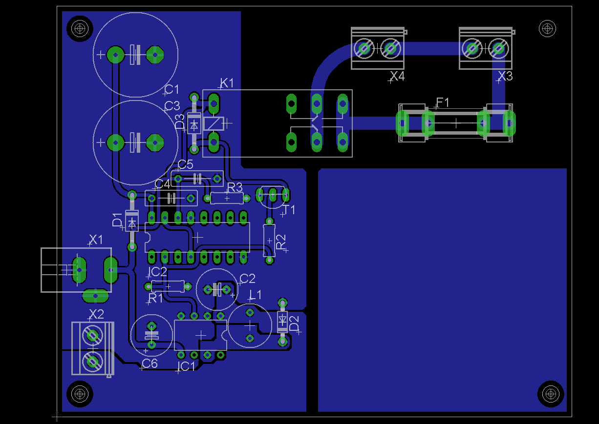

Layout prüfen bitte
Gast #3641845
Sofern es zu vermeiden ist, solltest du keine Flächen ohne definiertes
Potential haben. Bei dir sind jedoch sehr viele Füllflächen nirgendwo
angeschlossen. Das ist schlecht. Entweder solltest du also diese Flächen
entfernen oder an ein definiertes Potential anschließen.
Dein Schaltregler-Layout ist sehr problematisch. Das solltest du auf
jeden Fall neu machen. Schau dir mal das Datenblatt deines Schaltreglers
und Application Notes dazu an, dort sind auch Hinweise zum Layout.
Anregungen:
http://www.maximintegrated.com/app-notes/index.mvp/id/2997
http://www.ti.com/lit/an/snva021c/snva021c.pdf
http://www.ti.com/lit/an/snva054c/snva054c.pdf
Ja, das dauert ein paaar Stunden, die Dokumente durchzuarbeiten und dein
Layout zu bauen. Dafür wird es dann aber auch gut funktionieren.
Gast #3641911
Wenn du eh 2-lagig arbeitest, mach doch TOP zu einer durchgehenden GND
Fläche.
Du hast ganz offensichtlich keinen Designrulecheck gemacht.
Die (sehr breiten) Leitungen können nicht mit so wenig Abstand zwischen
den IC Pads durchgehen. Für digitale Signale reichen 0.2mm vollkommen
aus.
Das Layout des Schaltreglers ist stark verbesserungswürdig (wie schon
von someone angemerkt).
Parallel zu C5 würde ich noch einen Widerstand (so 10K) plazieren.
Zu IC1: reichen dir 5V/0.5A aus für deinen gesamten Sauna-Sternenhimmel?

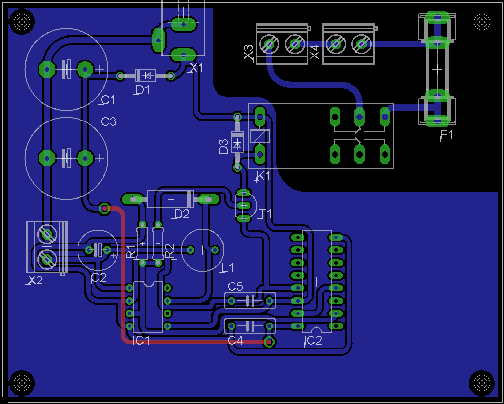

OP #3641979
> Fläche.
Ich machs nicht 2 lagig, soll ne Drahtbrücke darstellen.
Doch, der hat da nichts beanstandet.
0,46A brauchen die LEDs, also etwas Grenzwertig aber sollte schon
passen.
Ans Layout fürn Schaltregler werd ich mich gleich mal ran machen.
Gast #3641988
Die Leiterbahnen im Lastkreis würde ich breiter machen, der Platz reicht
(ohne Kompromittierung der Kriechstrecken) für doppelt so breite Bahnen.
Dafür würde ich den Isolationsabstand zur Spule etwas erhöhen...
Und außerdem den unbenutzten zweiten Relaiskontakt einfach
parallelschalten.

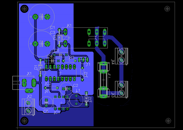

Gast #3642380
Hat doch viel Schönes jetzt.
Wenn du die Platine noch etwas kleiner machen möchtest, drehe einfach
die 230V Bauteile...
Ich habe mal in deinem Bild alles was GND ist hellblau gemacht.
Evtl. schaffst du es ja noch, die GND Verbindung, die zwischen Pins 5
und 6 von IC1 durch muss auch noch zwischen Pin 6 und 7 durchgehen zu
lassen (Polygon zu L1 etwas kleiner machen am Pin 7). Auch das Polygon
für die 5V Ausgangsspannung würde ich noch etwas nach unten vom GND
Polygon abrücken, hier fließen ja eh nur 0.5A, und stabiles GND ist
super wichtig für den Step-Down...

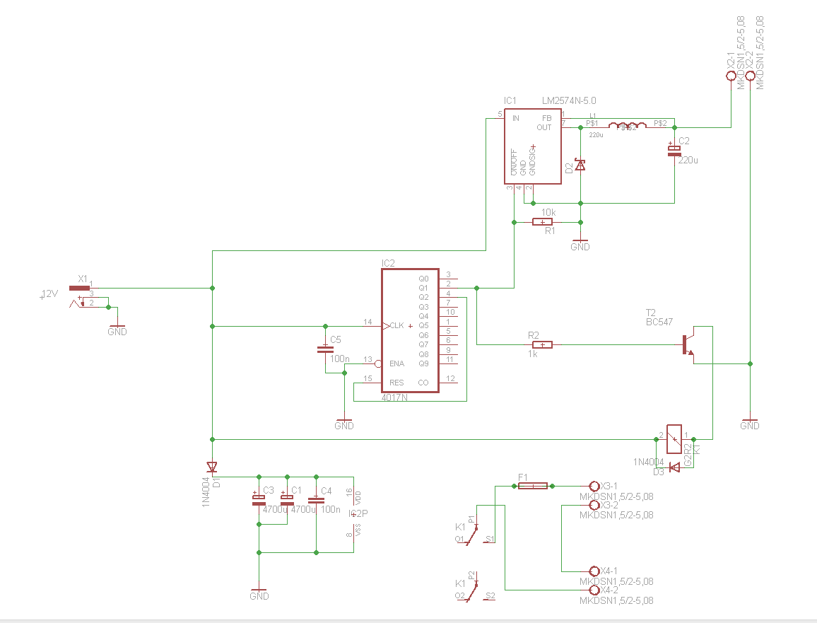

#3642573
Sebastian K. schrieb:
> ich habe soeben diese Platte fertiggestellt und wollte mal wissen ob
> dies so ok ist.
Zur Schaltung:
Die Versorgung von IC2 um die Diodenspannung von D1 kleiner als die
Eingangsspannung. Daher wird über den Pin 14 (CLK) und seine
Substratdiode ein Strom nach VDD fließen, der den Eingang zerstören wird
(die Last ist ja 2x4700µF!).
-> Strombegrenzungwiderstand vor dem CLK-Eingang!
Gruß Dietrich
