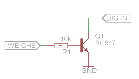

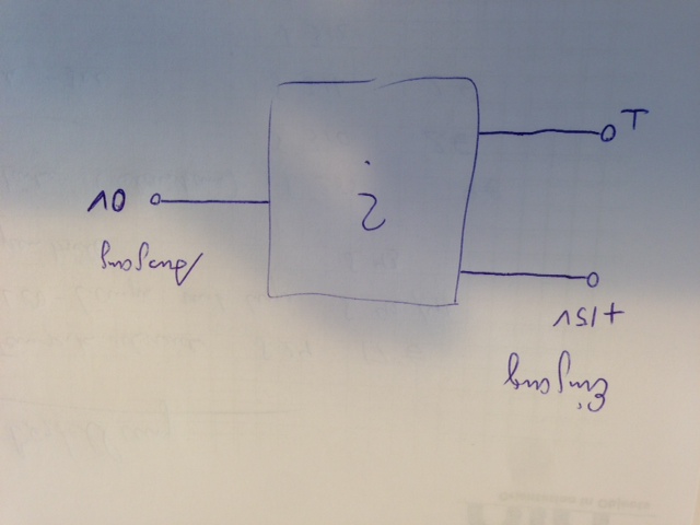

Ich bin am Basteln für meine Modelleisenbahn und benutze als Steuerung
für die Signale den Arduino Uno mit dem IO-Shield von Vellemann.
Die 6 digitalen Eingänge muss man auf Masse / 0V setzen, damit das als
Ja/nein interpretiert wird.
Nun komme ich mit meinem Eingangssignal von 15V (von der Weiche) und
möchte daraus praktisch ein 0V machen. Ich könnte es mit einem Relais
machen. Das dünkt mich aber zu viel Aufwandt und teuer ist es auch.
Brauche ja 6 davon.
Gibt es eine kleine elektronische Schaltung, die das machen könnte?
Stelle mir so was vor mit Transistor. Bin schon zu lange aus dem Beruf
Anbei eine Skizze.
Und danke für einen Tipp

Wenn die Weiche ein 15V Gleichspannungssignal liefert, kannst du damit
über einen Vorwiderstand direkt die LED in einem Optokoppler betreiben
(z.B. 4N38).
Der Ausgang geht dann an deinen Arduino (Pull-Up aktivieren)
