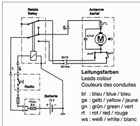

ich habe ein für mich unlösbares Problem.
Ich habe eine Vollautomatische Hirschmann Antenne in mein Fahrzeug
eingebaut und bekomme sie nicht angesteuert.
Sie hat 3 Anschlüsse Gelb,Blau/rot,Blau/weiß
ich kann mit gelb und blau/rot die Antenne ausfahren wenn plus auf gelb
liegt
einfahren kann ich sie aber nur wenn ich minus auf gelb gebe und
Blau/weiß an plus lege
Wie bekomme ich das mit einer Relaisschaltung hin?
Danke für eure Mithilfe
lg
Karsten

Nicht ganz, der erste Treffer beschreibt den Anschluß der neueren
Antennen, bei denen das Relais schon eingebaut ist. Die alten Antennen
benötigen ein externes Relais, das üblicherweise beilag.
Ist dieses nicht vorhanden, hilft dieser Schaltplan und ein kleines
12V-Relais 2xUM (ok, war der zweite google-Treffer)
Jörg

#3642762
Jörg K. schrieb:
> Die alten Antennen benötigen ein externes Relais,...
Die müssen aber schon sehr alt sein. Vollautomat. Teleskopantennen von
Hirschmann habe ich vor Jahrzehnten mal verbaut. Die hatten eine Art
H-Brücke mit automat. Endabschaltung. Alles mit Halbleitern, nach außen
3 Anschlüsse: Minus, Plus, Klemme-15 bzw. geschaltetes Plus vom Radio.
