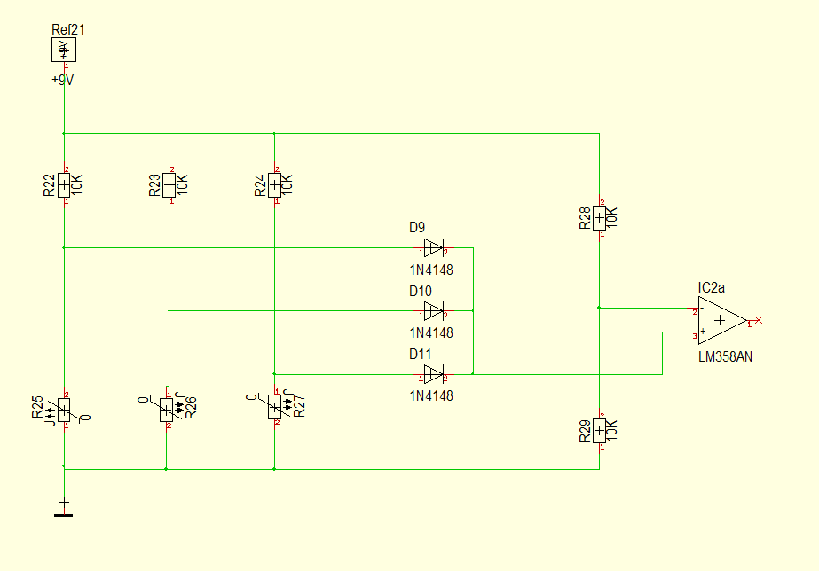

ich möchte auf einem großen Kühlkörper in 3 Bereichen die Temperatur auf
überwachen und bei Überschreiten der max. Temp. abschalten.
Da es einfach sein soll, dachte ich an einen OP mit der Schaltung im
Anhang, die Widerstände sind noch nicht berechnet... auch die Hysterese
fehlt noch.
Die Schaltung sollte doch eigentlich so funktionieren..?
Die Temperaturgenauigkeit liegt bei ca. 5°C, geht also überhaupt nicht
genau..
Für Rückmeldungen vielen Dank!
